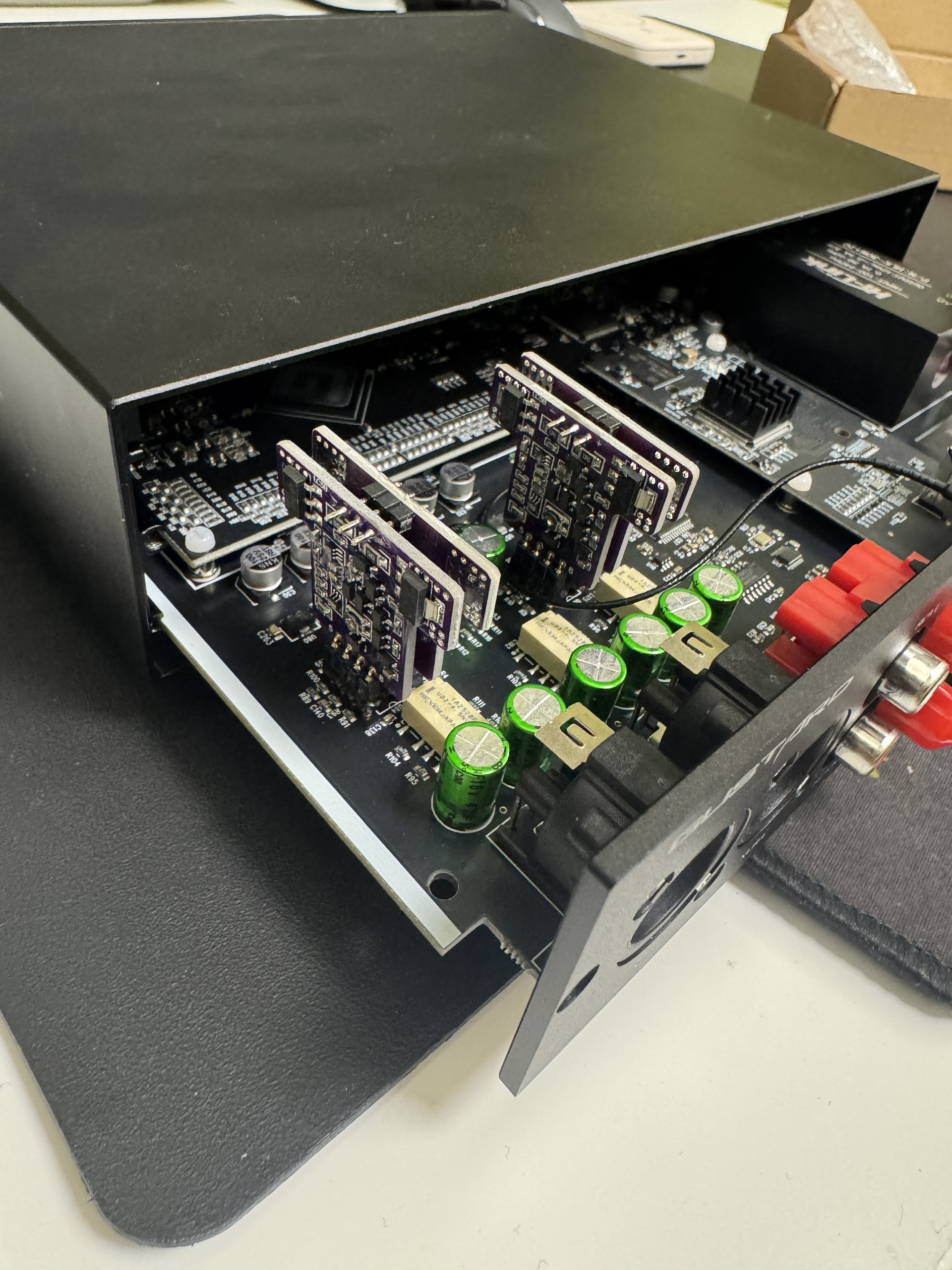

Удалил регулятор громкости и конденсаторы с149 и с150.
До переделки задумывался о продаже аппарата, на мой слух немного мертво звучал. Сейчас все отлично даже со стоковыми ОУ :+1:
Конденсаторы для замены пока едут. Продолжу доработку.
Всё подтверждается, звуком будете очень довольны!!
Продолжайте доработку.. :+1: :+1: :+1:

После удаления регулятора громко кодеров и кондеров с149 и с150, какие контакты куда выводить?
контакты с149 и с150 замкнуть
микросхему убрать с платы и перемкнуть отдельно 9-11 и 14-16 контакты микросхемы
спасибо. Заказываю паяльный фен.
То есть теперь регулировать громкость можно будет только подаваемым сигналом?
Регулировать громкость можно будет стандартно- усилителем
