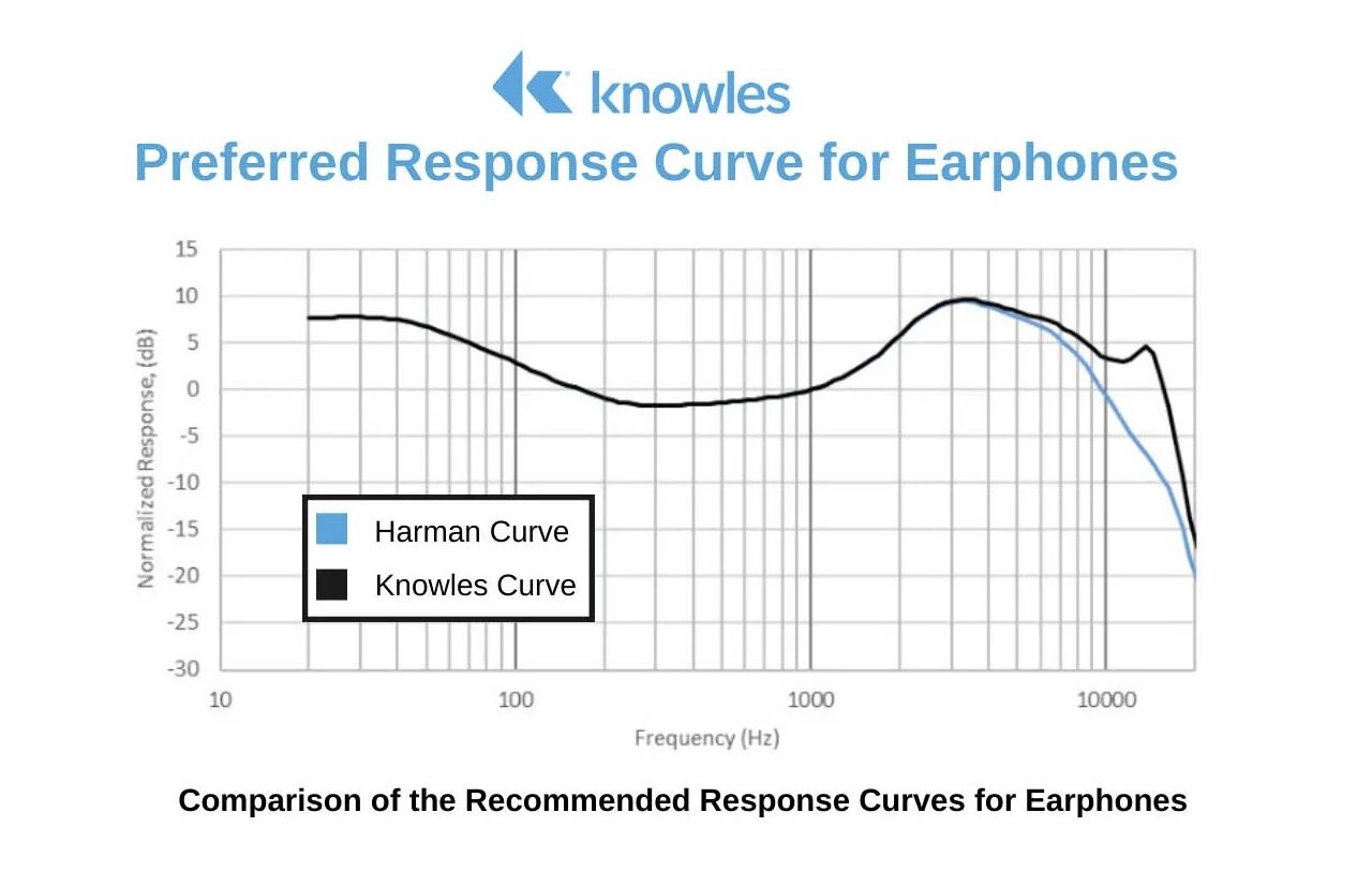

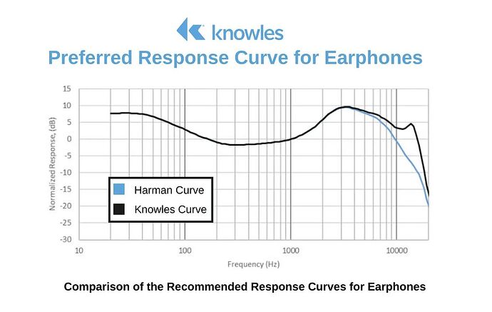

По поводу кривости наушников.
В целевых кривых старались зашить:
  1. Близость к Звуку Натурального Источника: Кривая основана на идее воспроизведения звука таким образом, чтобы он был как можно ближе к тому, как звук слышен в реальной жизни, особенно в условиях живого прослушивания.
  2. Учёт Анатомии Уха и Психоакустики: В процессе разработки кривой учитывались особенности анатомии человеческого уха и психоакустические факторы, влияющие на восприятие звука.

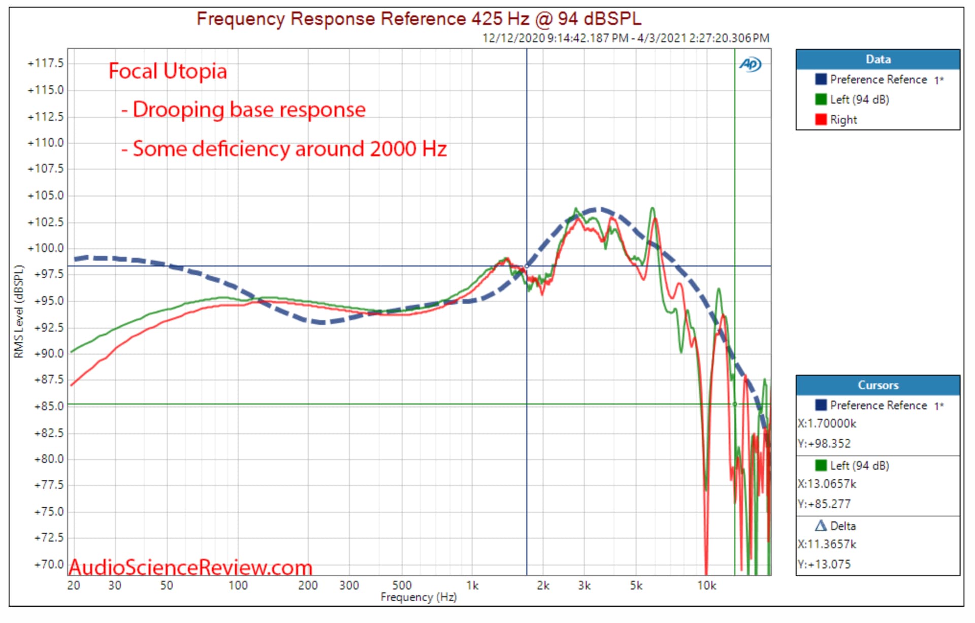

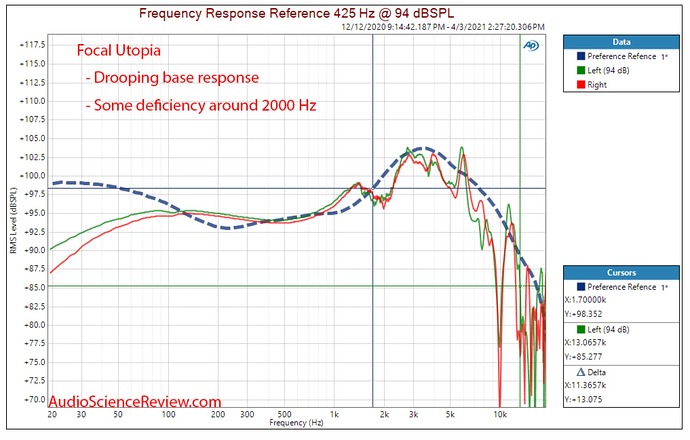

Выше упоминались Фокал Утопиа.
Ну они в голосовм диапазоне ровнехонько по учебнику:
Просто баса ниже 100 поменьше, что для вокала не суть. А так, никаких чудес.

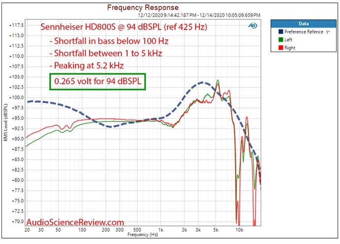

Рядом там Сенхи, тоже стараются под эту кривую.
Ну это так, к слову.
