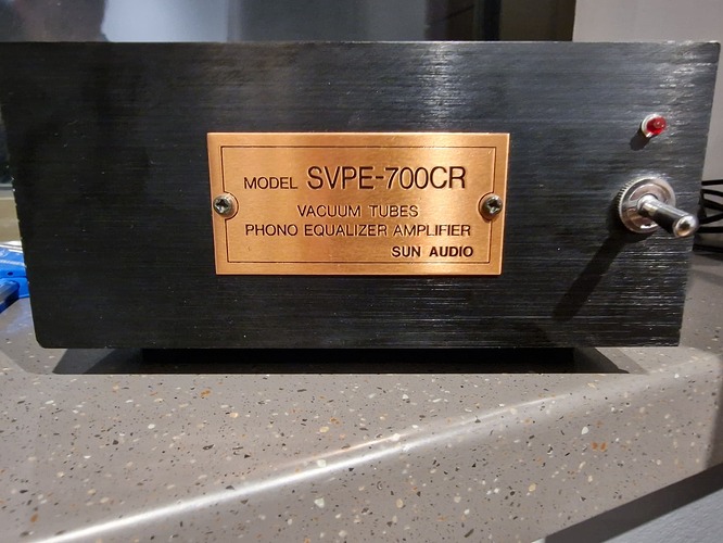

Sun Audio SVPE-700CR, довольно странное изделие. Попал даже в черный список бара - Самые НЕИНТЕРЕСНЫЕ аппараты, которые были у вас в стойке - #69 от пользователя Konstantin.K

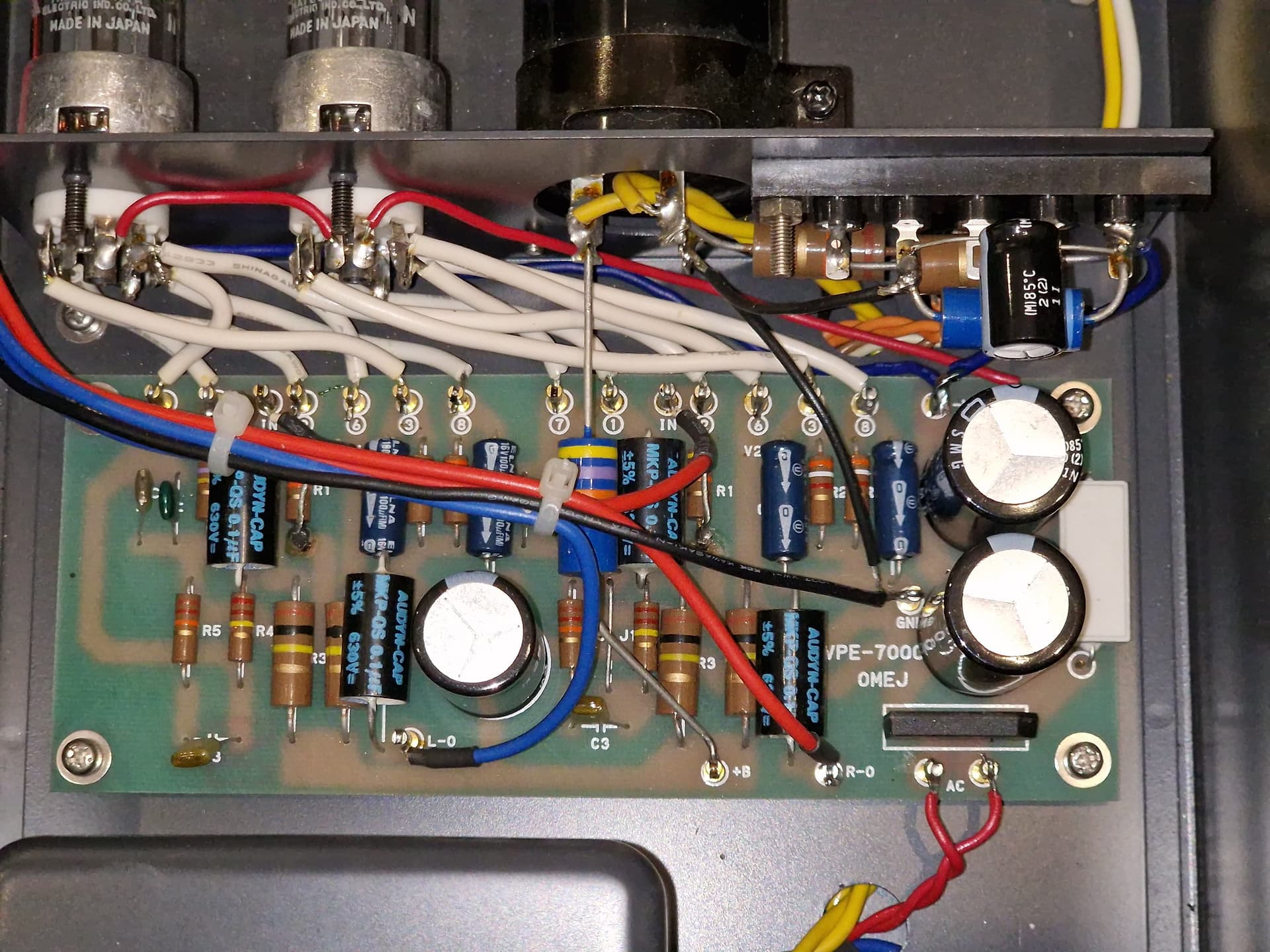

Очень похож на конструктор для доработки. Все трансформаторы специально изготовлены компанией Tamura Corp. Кенотрон. Две лампы ЕСС83. Навесной монтаж. SVPE-700CR
При этом выходное сопротивление 47 кОм! Лампы поменяю на Telefunken & Mullard, еще рекомендации выпаять сетевой фильта и поставить хороший инлет. А может быть и нет. На всех аппаратах San audio стоит такой сетевой фильтр - Встроенный сетевой фильтр в усилителях Sun Audio - Усилители - SoundEX - Клуб любителей хорошего звука на сундуке активно обсуждали, но недообсуждали. А что еще можно сделать? Японский, тяжелый, красивый, табличка медная опять же. Как максимум из него вытащить? Или сам по себе пусть работает, без хирургических вмешательств.

Ну допустим - отпаять (можно только один контакт) электролиты, которые шунтируют катодные резисторы. Они у Вас стоят в каждом каскаде. Можно начать с входного и послушать.
Усиление при этом упадёт децибел на 6, конечно. Но без местной обратной связи лампам совсем грустно. А фильтр оставьте, он нормальный.
Это которые?
Это синие со стрелками, по бокам от резисторов под цифрами 3 и 8 - Elna 100uf/16v.
То есть отпаять по одному контакту у 4 электролитов? И, если не понравится, вернуть назад. Или поставить переключатель, что вернее :smile:

Я вообще противник всяческого колхозинга :wink:, так что предлагаю идти по пути минимального вмешательства. Просто 40дБ усиления из каскада на двух триодах без шунтирования катодов электролитами никак не выжать, но при этом падает линейность. Можно, конечно, 1:10 транс поставить на вход…

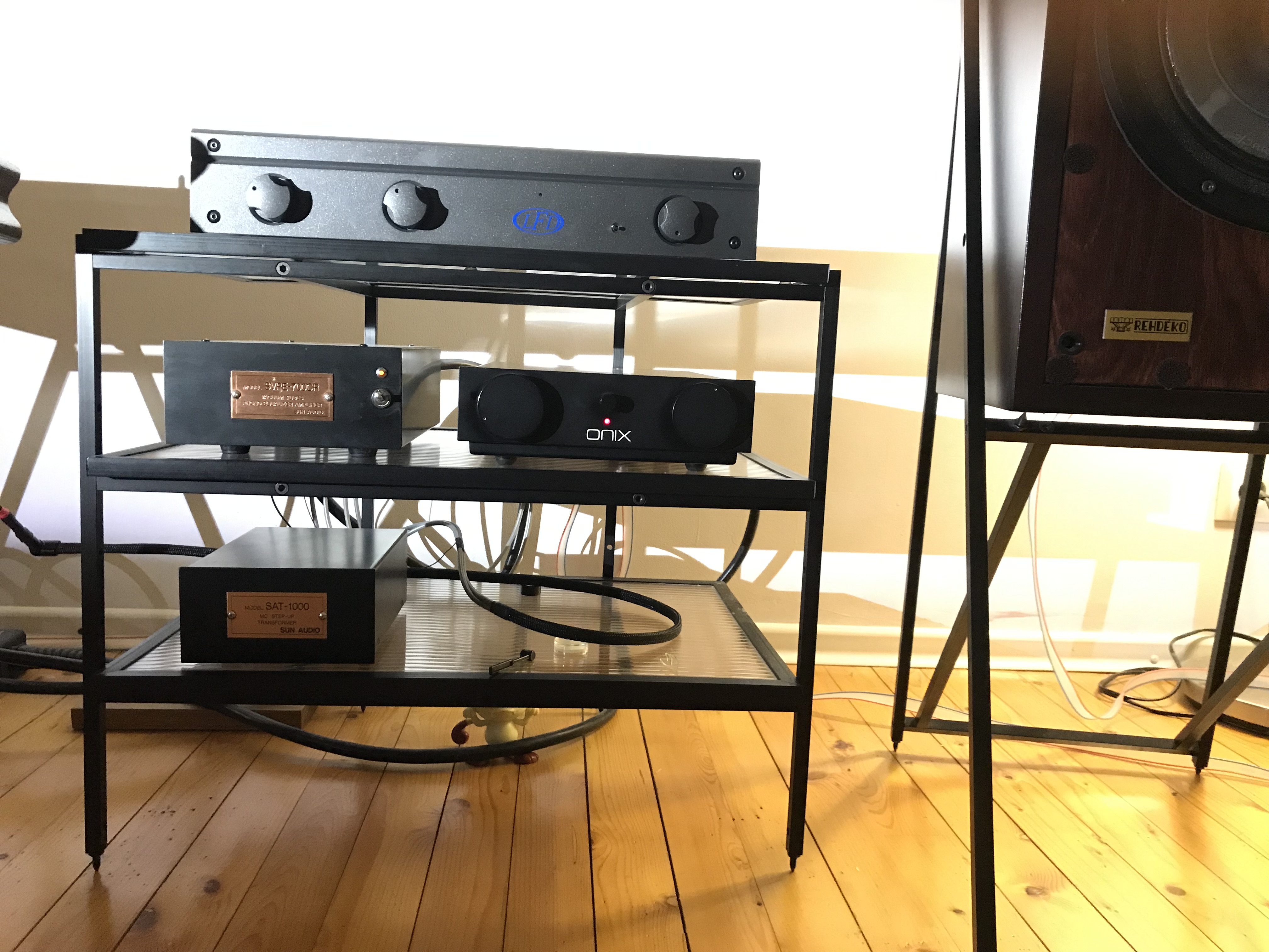

вот фотку нашёл
