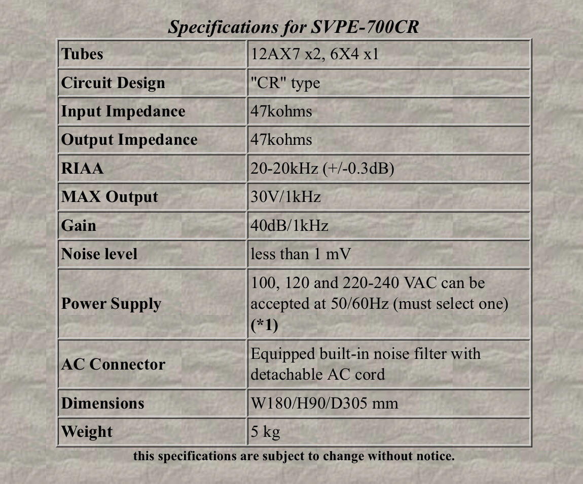

С таким высоким вых. сопротивлением 47 кОм (!) ему нужен усилитель с вх. сопротивлением не менее 470 кОм - это как правило ламповые усилители.
Не понимаю, почему (зачем) такое выс. вых. сопротивление? ![]()

Никто не понимает. Я не нашел ответа. Купил, не изучив manual. Вот и думаю, как можно изменить у него импенданс или скрещиваю с ламповым предом. А можно именданс поменять? Я некомпетентен, честно признаюсь.
Нагружайте ваш ФК на ламповый усилитель. Если УМ уже есть, то ламповый пред.
Нет. Без изменения схемотехники ФК. Вот в схемотехнику точно лучше не лезть - лучше продать.

Да, вот и вопрос - зачем японцы такое сделали? Нет ответа ![]()

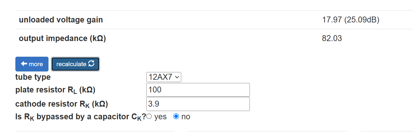

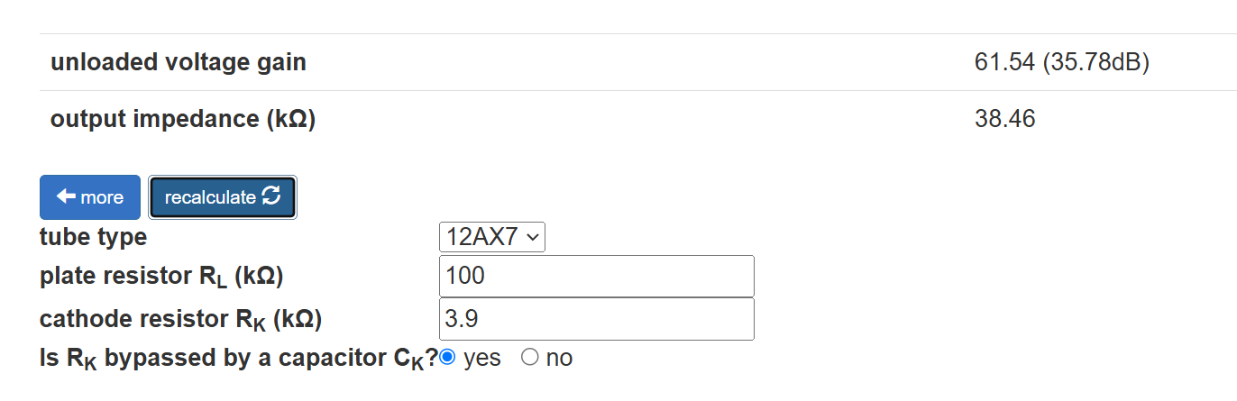

Подсмотрел на фото номиналы резисторов и беру свои слова назад. Не надо трогать конденсаторы в катоде, без них всё будет гораздо хуже.

Ответ есть. Это опечатка или, скорее ошибки перевода
Выходное сопротивление этой модели корректора вполне обычное для усилительного каскада на триоде с резистивной нагрузкой - в этом конкретном случае оно около 7…10 кОм.
47 кОм - это то минимальное (по менению разработчиков) сопротивление нагрузки на выходе корректора, которое оказывает несущественное (по менению разработчиков) влияние на итоговое усиление и точность коррекции.
Насчет “опытов” с конденсаторами в катодных цепях - при этом меняется не только усиление, но и выходное сопротивление каскада, что, в свою очередь сдвигает “тау” корректирующей цепочки.
То есть - не убирайте катодные конденсаторы.
Ага, вижу рост сопротивления

В том простом случае, когда входное сопротивление усилителя или предусилителя, к которому подключается корректор, больше или равно 47 кОм.
В то время, когда разрабатывался этот корректор такой (или даже больший) номинал был стандартом “де факто” для бытовой аппаратуры.
Уменьшить выходное сопротивление в рамках имеющегося конструктива без существенной модификации схемы не получится, да и не нужно - на мой взгляд и слух ![]()
Переведите сами:
Взято отсюда

А что там указано в мануале - дело десятое, это далеко не первый японский мануал с ошибками, что не удивительно если это двойной последовательный перевод.
PS Там скорее всего должно быть не “Output Impedance”, а “Output Load Impedance” ![]()
Но там “Output Impedance”
А ваши догадки не имеют под собой никакой почвы
Тем более у вас нет схемы этого ФК, если я правильно вас понял.
