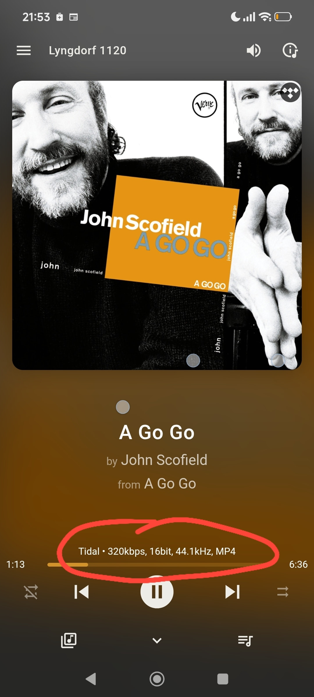

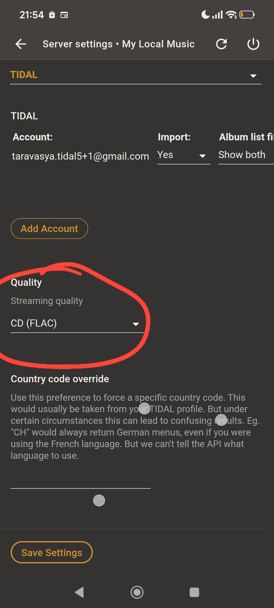

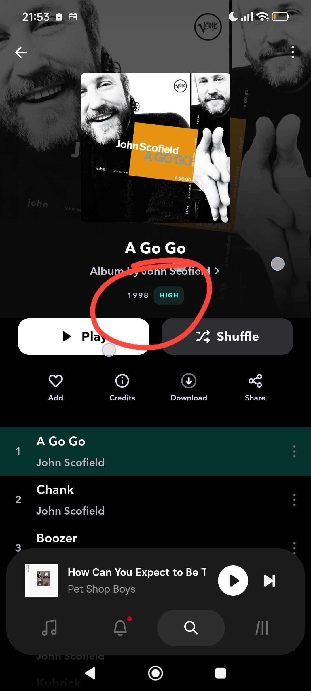

Друзья, подскажите где ещё порыться надо? Проблема:
Из tidal тянется только mp3
Настройки:
Из аккаунта выходил, и входил по новой. С подпиской всё норм. Из Qobuz играет flac.

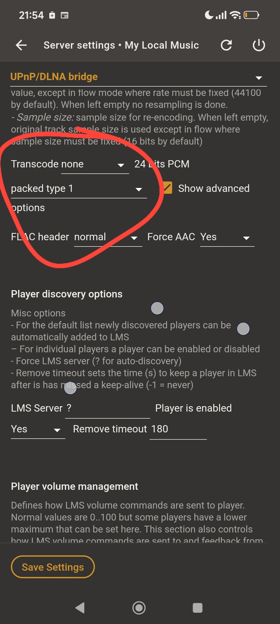

Подозреваю, что дело в плагине upnp/dlna. Хотя у меня с ним играло.
А вот это Force AAC - yes зачем?
Не. По двум факторам могу судить. Qobuz играет нормально в тот же Lyngdorf.
Tidal так же играет mp3 и в Wiim (который как Squeezelite проигрыватель).
А у вас там иначе? Оно было по умолчанию я не трогал. Пояснение в интерфейсе этих настроек гласит:
  • Force AAC: some players report mp4 support but mean AAC/ADTS frames or can’t handle mp4 containers with no no HTTP content-length. This forces adts frames to be unwrapped and sent raw to player.
То, что здесь речь идёт про mp4, наводит на мысль, что м.б. стоит попробовать эту опцию выключить, ведь у тидал контейнер mp4 в подавляющем большинстве. Правда тогда непонятно почему получается именно mp3? И почему на wiim тоже самое?
Хотя, на счёт Wiim, я вот щас подумал, что он же как dlna тоже умеет, м.б. он в момент проверки у меня и в LMS выступил как dlna, а я не обратил на это внимания? Надо будет перепроверь. :thinking:
