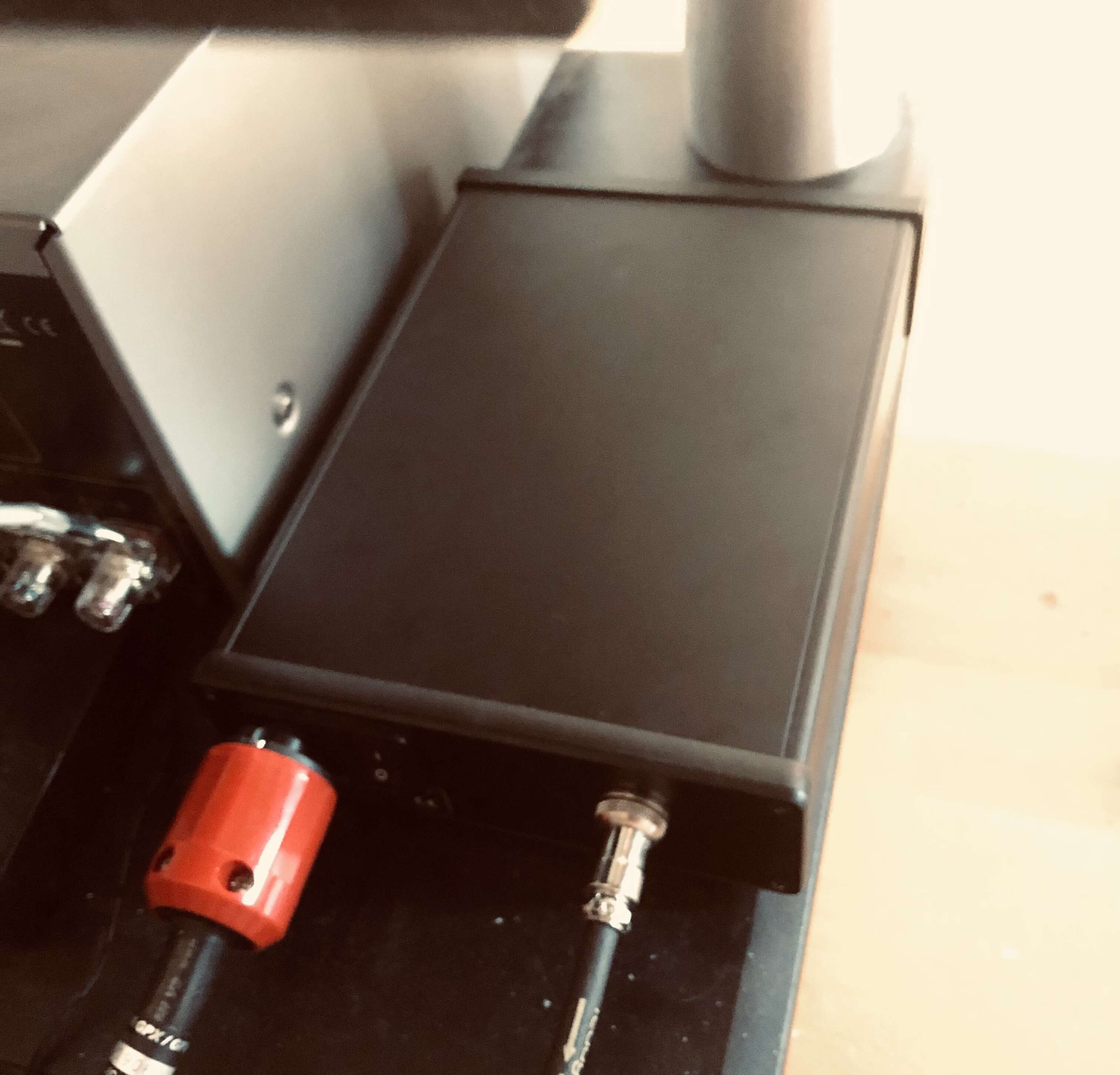

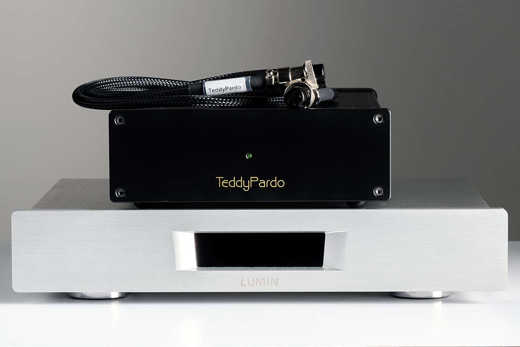

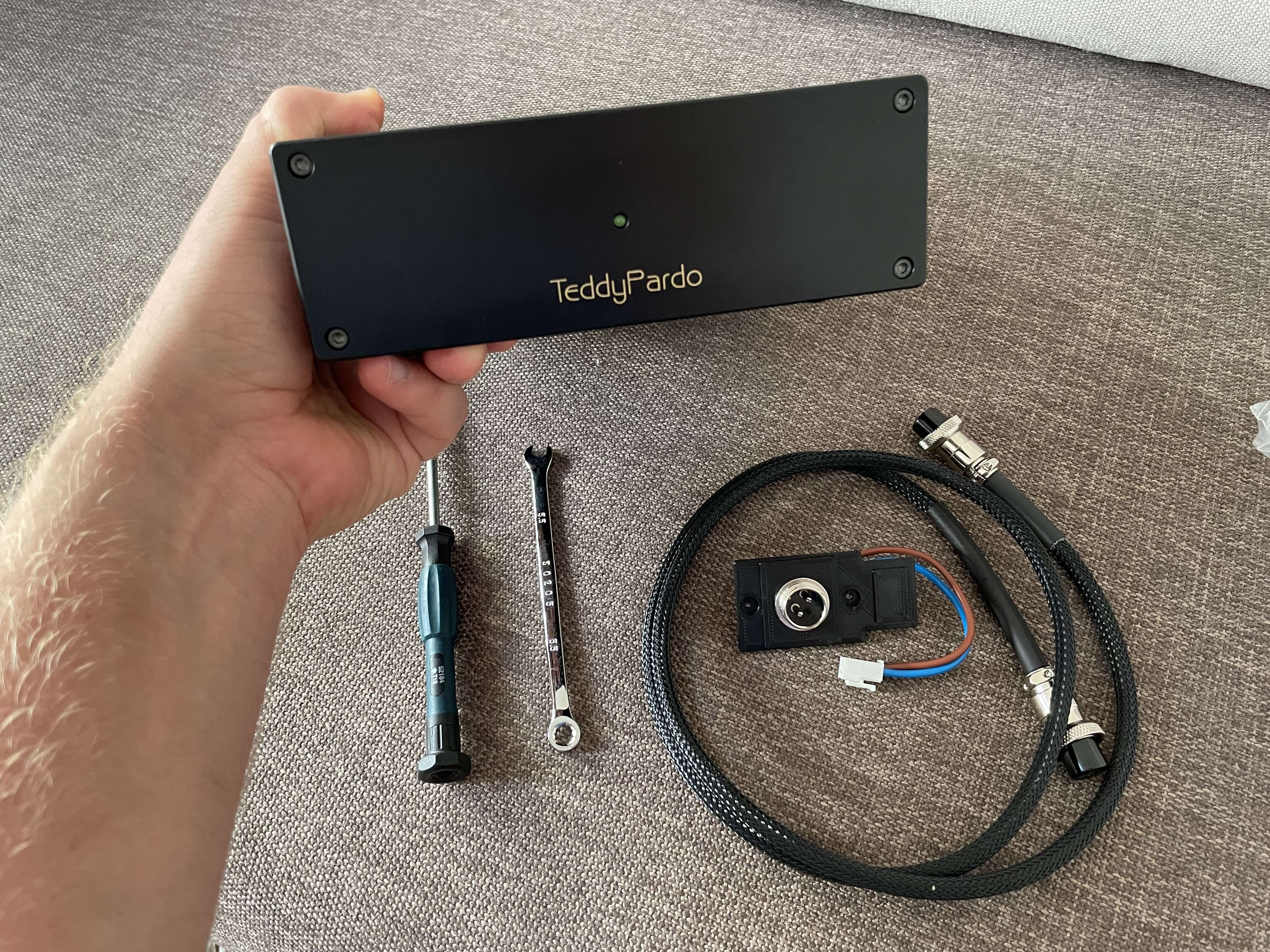

Все мы знаем что старший Lumin U1 стоит почти как три U1 mini. Я выбрал урезанный Lumin U1 mini из-за огромной разницы в стоимости, несмотря на аналогичную функциональность и схожую схемотехнику и зная что звук Lumin U1 Mini может быть дополнительно улучшен путем добавления внешнего линейного источника питания для замены внутреннего источника питания Lumin Mini , тем самым имитируя устройство U1. Для этого был выбран апгрейд кит Teddy Pardo, состоящий из ЛБП, вводного инлета, инструментов и фирменного кабеля питания, с инструкцией по установке.
Почему именно Teddy Pardo, а не другой, да потому что ребята давно занимаются питанием для NAIM и их главный принцип-Больше музыкального удовольствия, по меньшим затратам, на более долгосрочную перспективу.

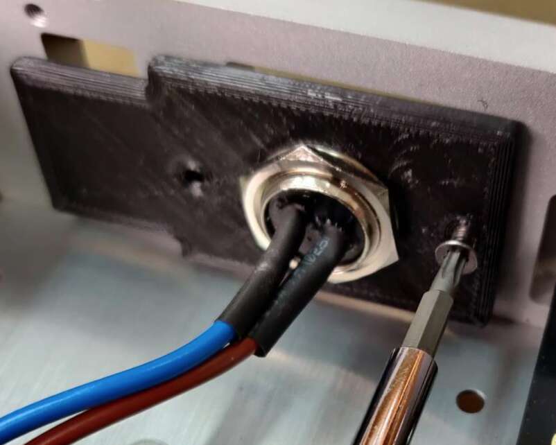

Я сам установил комплект, потому что это выполнимо на моем уровне навыков. Я не столкнулся с реальными проблемами с установкой комплекта Teddy Pardo, инструкции по установке комплекта достаточно точны и ясны.

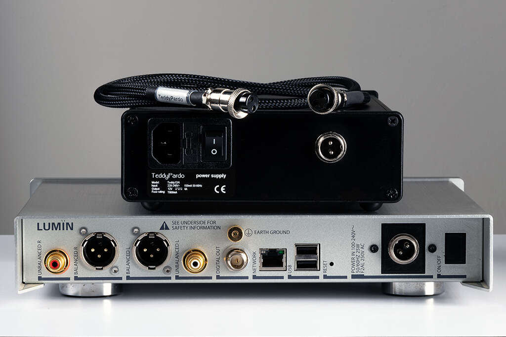

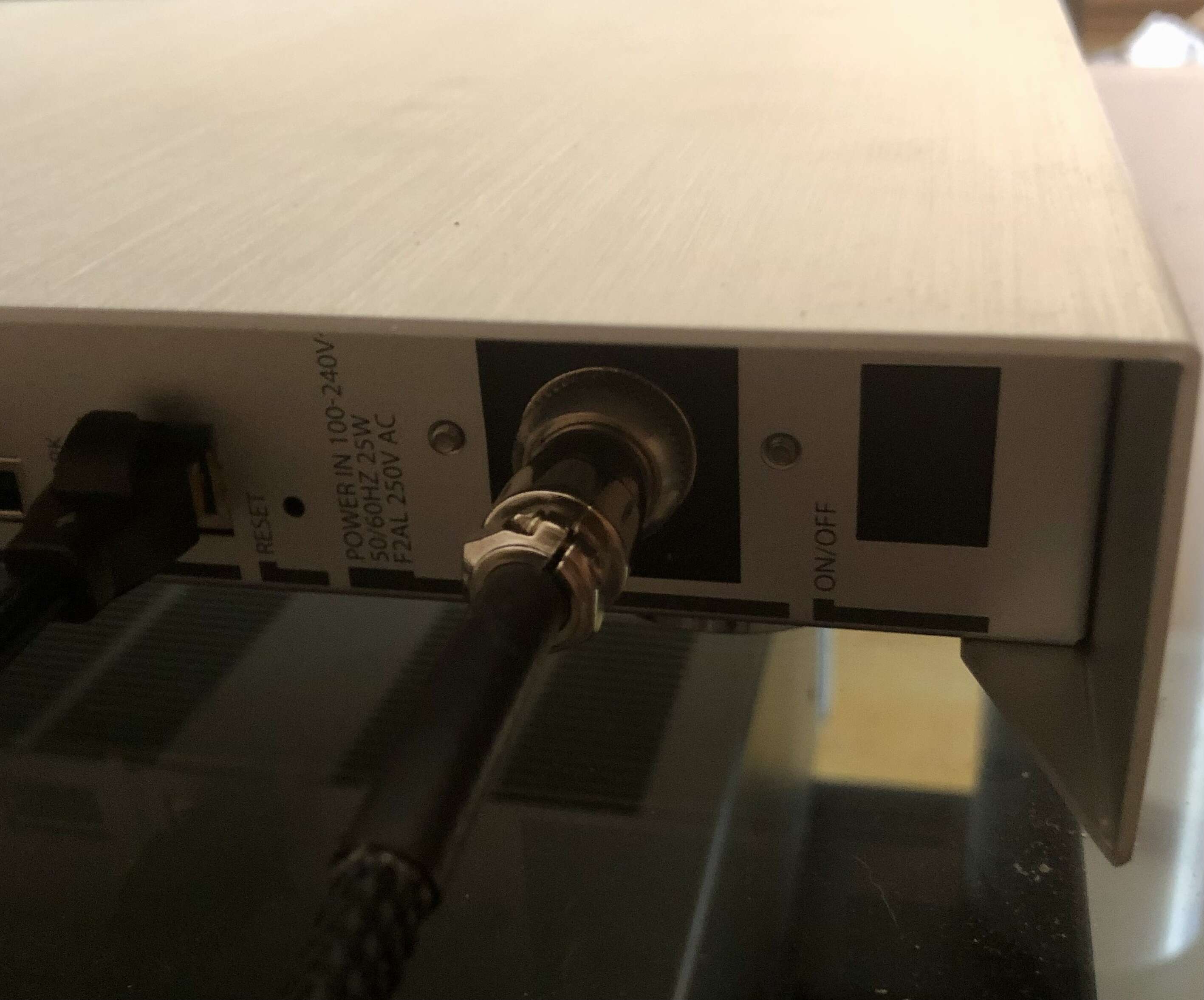

Вопреки онлайн-описанию комплекта достаточно перерезать всего один провод. Это короткий красный провод в задней части корпуса, который проходит между выключателем питания и входом питания IEC. Я уверен, что если вы компетентный радиолюбитель и владеете паяльником, то сможете снять термоусадочную трубку, а затем разорвать соединение на входе IEC, чтобы можно было снять вход IEC с шасси и позволить установить соединительный комплект Lumin в отверстие, оставленное удаленным входом IEC. Неразрезая этот провод можно переустановить внутренний источник питания Lumin Mini без перепроводки.
После установки комплекта подключения Teddy Pardo теперь вы включаете и выключаете Lumin U1 Mini с помощью выключателя питания на задней панели блока питания. Функция стендбай остаётся работать, отключая мозги транспорта и оставляя ЛБП без нагрузки. Сам ЛБП, как и сам Lumin совсем выключать не рекомендуется(через выключатель на блоке).
После замены блока питания Mini не используется кабель питания переменного тока; между ним и ЛБП проходит только кабель постоянного тока, он идёт в комплекте-отличный фирменный высококачественный Teddy Pardo, изготовленный из посеребренных изолированных проводов PTFE, с тефлоновой изоляцией. Ёмкость кабеля составляет около 13pF/ft, а его сопротивление также очень низкое, около 10 milliohm/ft.

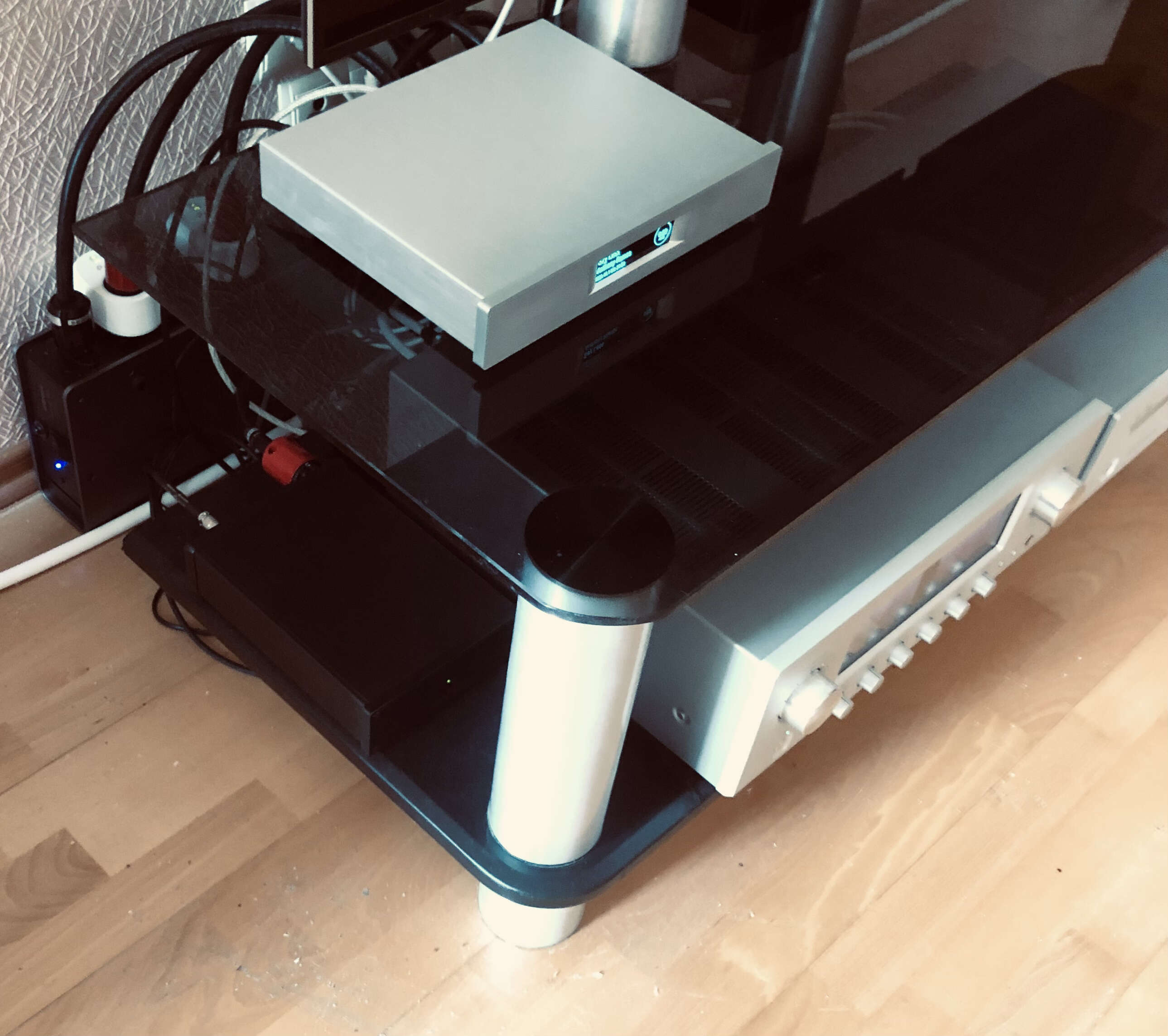

Мой сетап на котором отслушивалось:
Lumin подключен по USB к Luxman D-03X кабелем Oyaide Continental 5S, силовой кабель для ЛБП Teddy Pardo Oyaide GPXe V2. Lumin использовался в качестве конечной точки с включенным протоколом Roon Ready.
