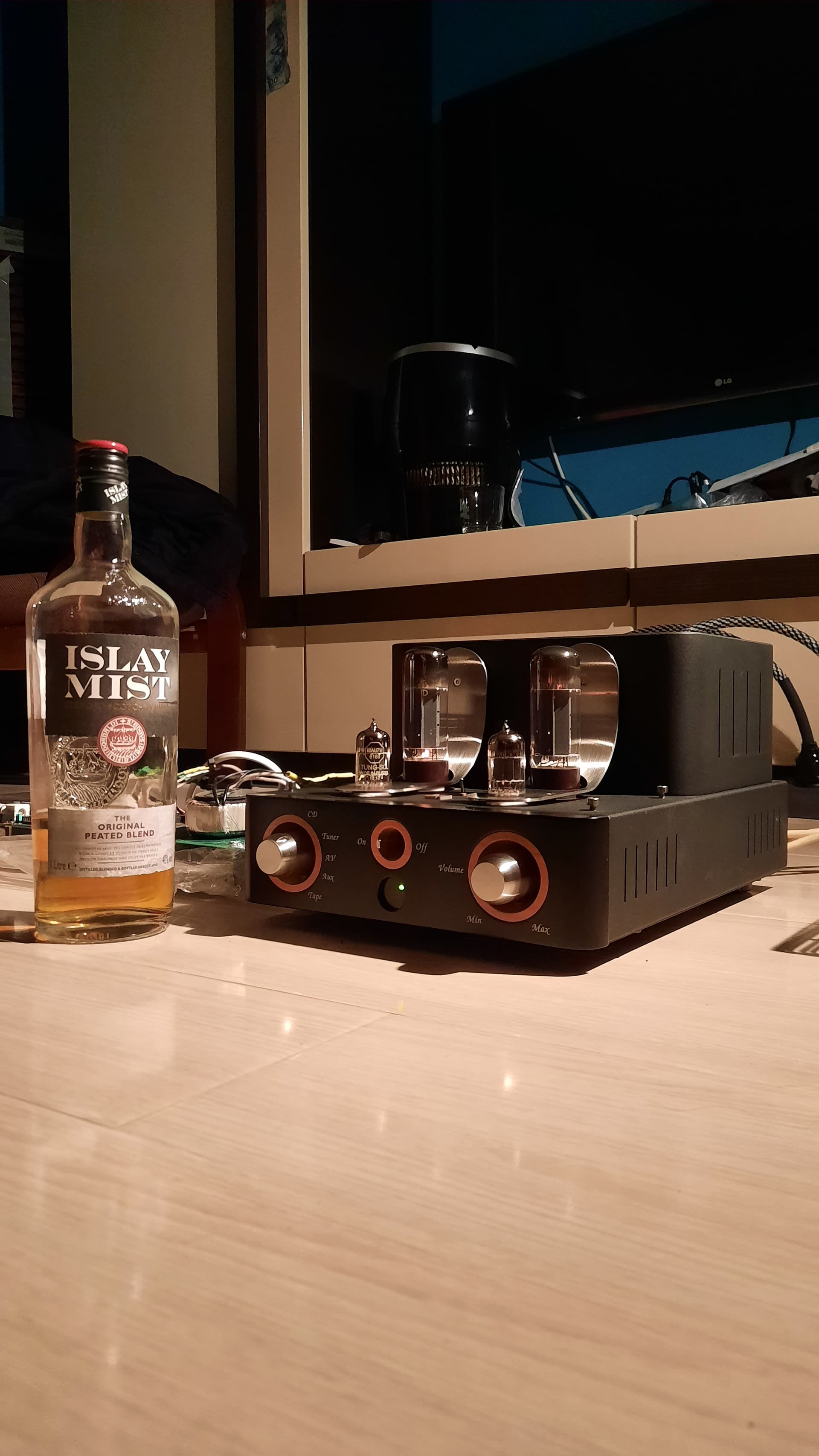

Тоже прогреваю после длительного путешествия итальянца по России матушке. Нравится :+1:
