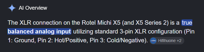

Да ни кто не сомневался, что вход XLS “is true balanced analog input”, главный вопрос, что там дальше в схеме. True or false. В общем процент “балансности” у x5 больше чем в x3.
пока не ясно :slight_smile:

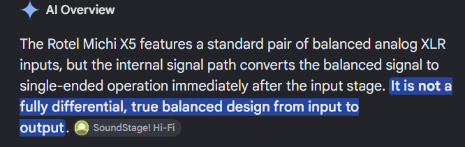

ИИ также пишет:
Интегральный усилитель Rotel Michi X5 (а также версия X5 Series 2) имеет гибридную схемотехнику: полноценный балансный вход на разъемах XLR, но внутри тракт построен на небалансной (симметричной по разводке печатных плат, но не полностью дифференциальной) основе с небалансными входами RCA. При подключении по XLR сигнал на входе преобразуется в небалансный для дальнейшей обработки.
Одно ясно, что не на 100% балансный усилитель, но частично балансный.
Тем не менее даже на Х3 есть разница в сторону XLR
Есть, сам пытался понять, какой вход лучше звучит.
Судя по тому что написала нейросеть у коллеги с ником V, то он такой же “балансный” как и rb 1552 mk2, то есть из балансного у него только входы “которые сразу же преобразуют балансный сигнал в небалансный” . Фактически это такой же костыль как у 1552-2 , чисто для красоты. Чему я ппц как удивлен так как стоимость аппарата нехилая.
