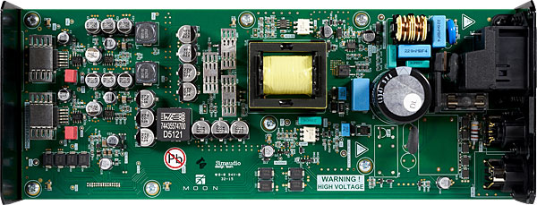

@dr.ear Александр и уважаемая муноведы подскажите в 680/780 даках предохранитель никто не меняли? В 680/780 муны поставили наглухо закрытый блок питания mhp. Нигде не найду информации как добраться до предохранителя чтобы поменять на hifi версию
Задал вопрос в их поддержку - ответ замена предохранителя не повлияет на звук и вообще туда вам самим нех руками лазить, только сервис. Доступ к предохранителям конечным пользователям даём только в усилках, т.к там ставятся быстрые предохранители и теоретически могут перегорать чаще
Нет, не менял)
Отвечу сам себе, возможно кому-то пригодится. Посерфил интернет - предохранитель в 680d/780d действительно находится внутри блока MHP, рядом с инлетом -нашёл фото блока со снятой крышкой (фото ниже).
НО, похоже с самого блока MHP крышку снять невозможно без его полного демонтажа из устройства. Крышку удерживают винты по периметру в нижней части блока, до них без снятия не добраться. Сам же блок крепится винтами к задней панели аппарата, и снизу аппарата к шасси, ну и естественно нужно отключение шлейфов от основной платы.
Так что замена предохранителя для данных аппаратов выглядит как операция которую нужно делать в сервисе если нет необходимых навыков сборки разборки аппаратуры, ну или если аппарат на гарантии
