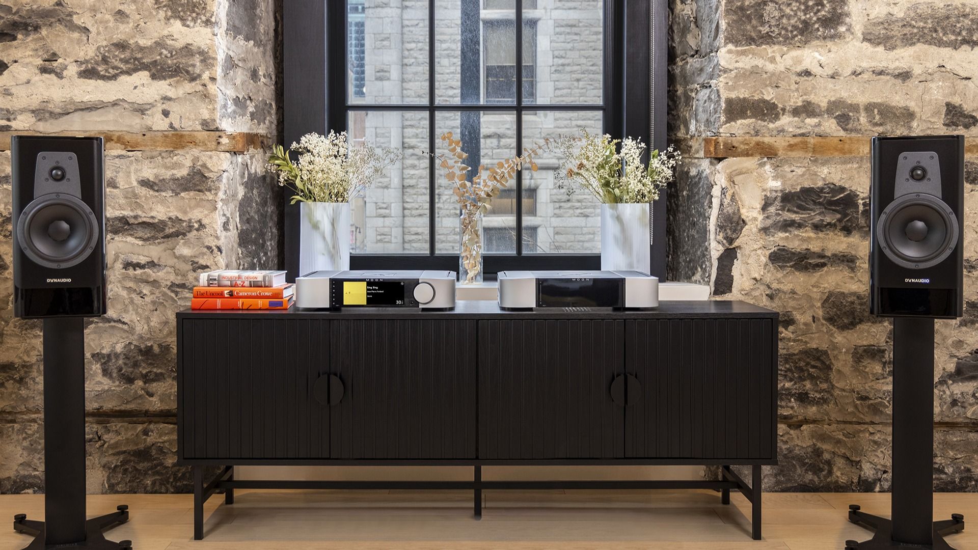

Ожидаемый выход комплекта пред/стример+мощник в этой серии, более бюджетный вариант “северной” серии, но думаю не менее классно играющий. Да и по большому если брать не по ррц учитывая функционал, сам бренд и подождём тестов, но думается неплохо звучащего в парадигме звука от Мун, вполне себе вариант.

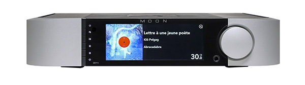

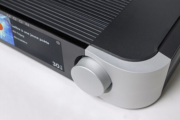

MOON существует достаточно давно, чтобы сформировать узнаваемый визуальный стиль. Внешность 371 передаёт эту фирменную эстетику: скруглённые фаски и углы из анодированного экструдированного алюминия. Левая и правая «щёки» передней панели обрамляют большой дисплей. Боковые панели представляют собой утопленные радиаторы охлаждения из того же материала.

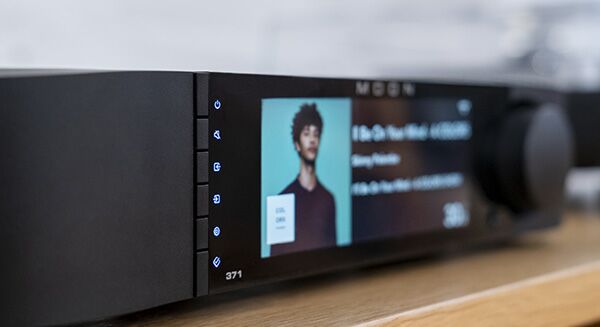

Передняя панель MOON 371 выглядит просто и минималистично: гладкую поверхность нарушает лишь большой многофункциональный регулятор справа. Разъём для наушников 6,3 мм спрятан в углу, и чтобы заметить его, нужно специально искать. Шесть маленьких утопленных кнопок слева от дисплея выполняют различные функции; пока их подписи не подсвечены, заметить их тоже трудно.

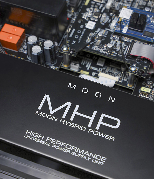

Внутренняя информация

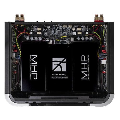

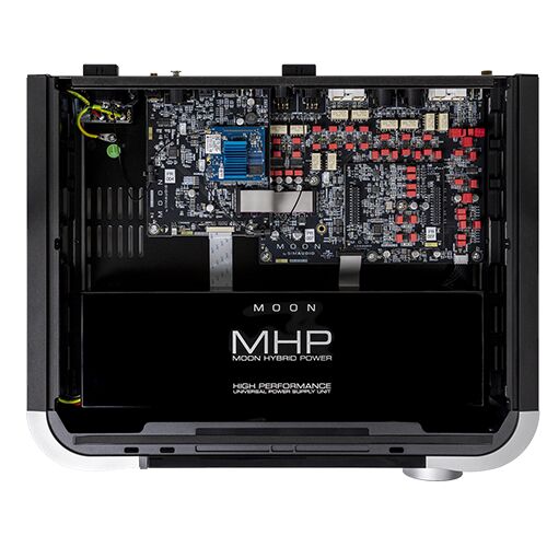

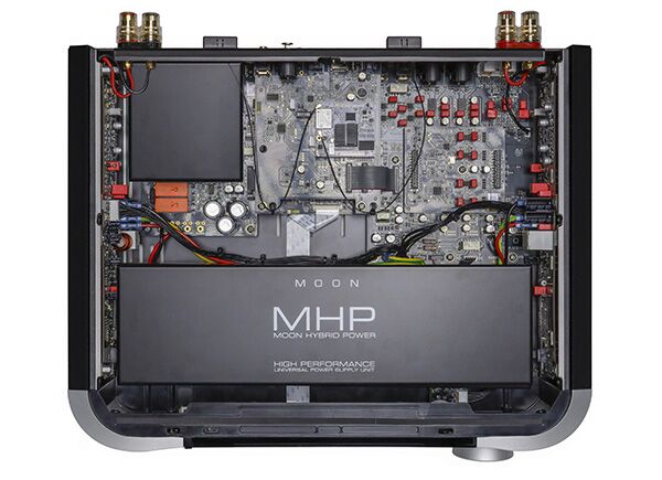

Ранее я назвал усилительную часть 371 «классом AB». Это верно, но не отражает всей картины. Чтобы понять архитектуру схемотехники MOON 371, придётся разобраться с несколькими аббревиатурами — например, MDCA, что означает «MOON Distortion-Canceling Amplifier». Эта технология впервые появилась в линейке North Collection, а теперь была адаптирована и для серии Compass. Джим Остин объяснил принцип MDCA в онлайн-публикации после демонстрации 371 в Монреале: «Вместо использования традиционных цепей обратной связи или feed-forward, MDCA дублирует сигнал на входном каскаде и направляет копию в фирменную схему, определяющую необходимую коррекцию. Затем этот корректирующий сигнал вводится обратно в аудиотракт». Характеристики Simaudio 371 впечатляют: «коэффициент гармонических искажений при 100 Вт — 0,003%. Интермодуляционные искажения — 0,005%».

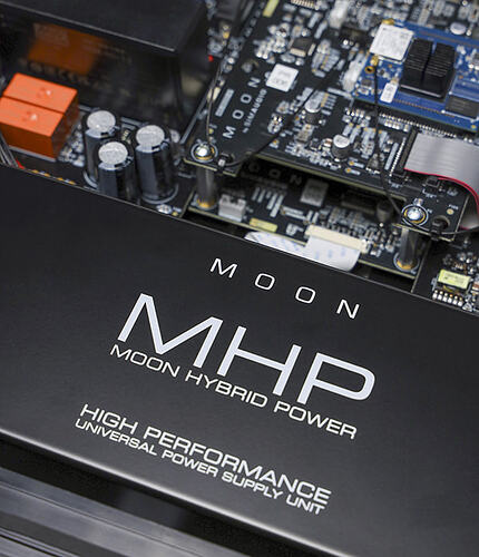

COMPASS 371 также включает новый тип блока питания под названием MHP — Moon Hybrid Power. Этот источник питания способен обеспечивать внушительные 800 Вт непрерывной мощности постоянного тока, одновременно снижая гармоники, формируя гладкую аналоговую волну и повышая энергоэффективность. Я попросил директора по продукту Доминика Пупара объяснить подробнее. «MOON Hybrid Power — это гибридная конструкция блока питания, объединяющая сильные стороны импульсных и линейных технологий, обеспечивая схеме MDCA идеальные условия для работы. Тонкие пространственные нюансы и микродетали проявляются с большей ясностью, делая музыку более чистой и свободной. Звук приобретает расслабленную естественность и пространственный реализм».
