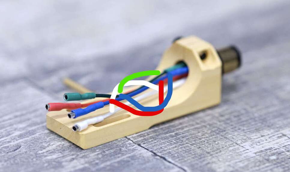

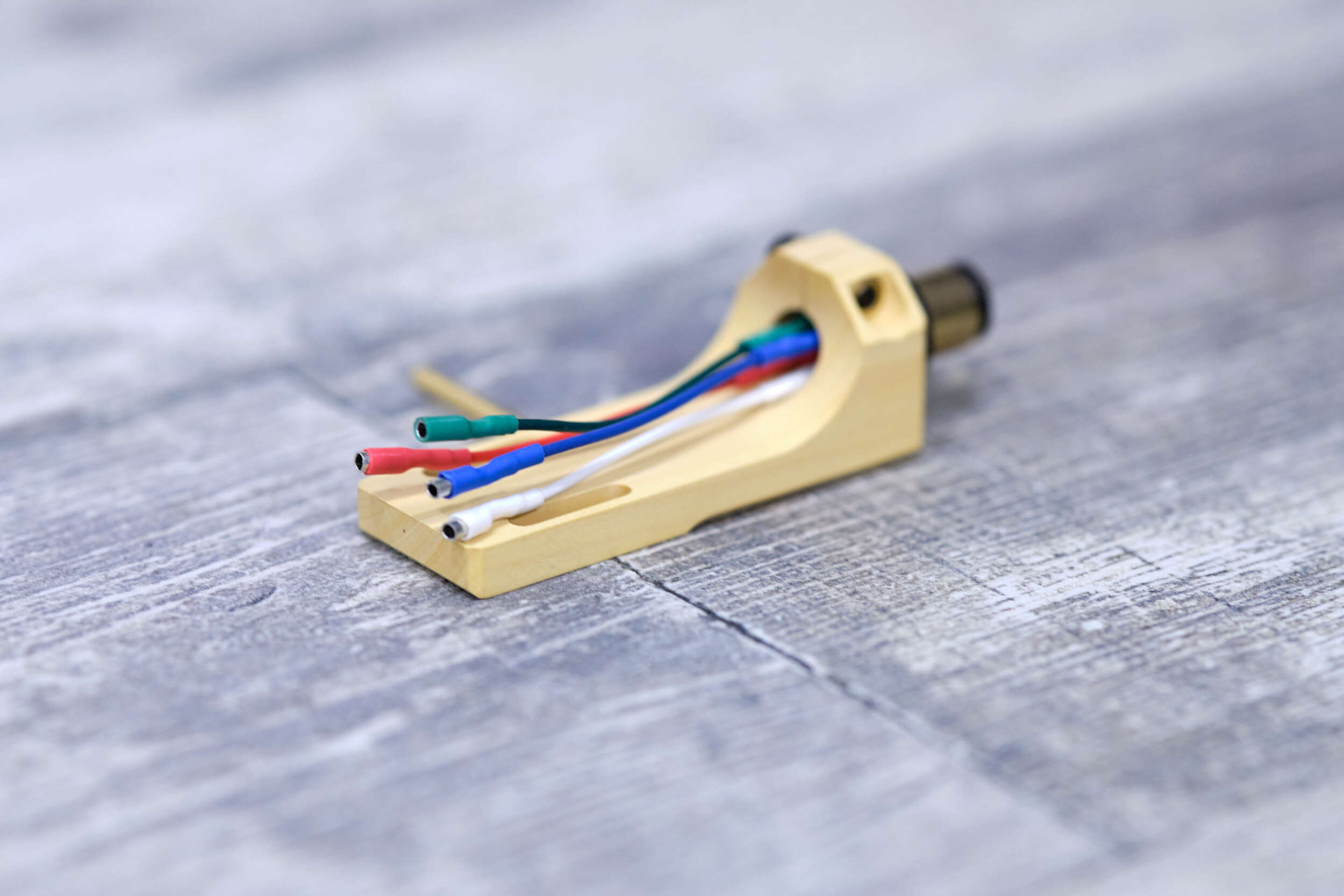

Доброе утро. На новом шелле достаточно длинные и жесткие проводки, подскажи те пожалуйста, как правильно подключить проводки к картриджу, там может быть какие-то хитрости есть, колечко скрутить, чтобы длину сократить. Мне кажется “и так сойдет” здесь не верно…
На Jelco они вон все измочаленные, что тоже наверное не хорошо
В общем, хочу правильно и красиво.
Как это сделать?
Если грубо, то примерно вот так можно:
А вообще заморачиваешься с излишком :upside_down_face:
Идеал не достижим, но к нему нуж стремиться
Просто сгибаются и будут немного по бокам торчать или попытаться их разместить внутри шелла, если есть место)
Колечки, ага, понял
