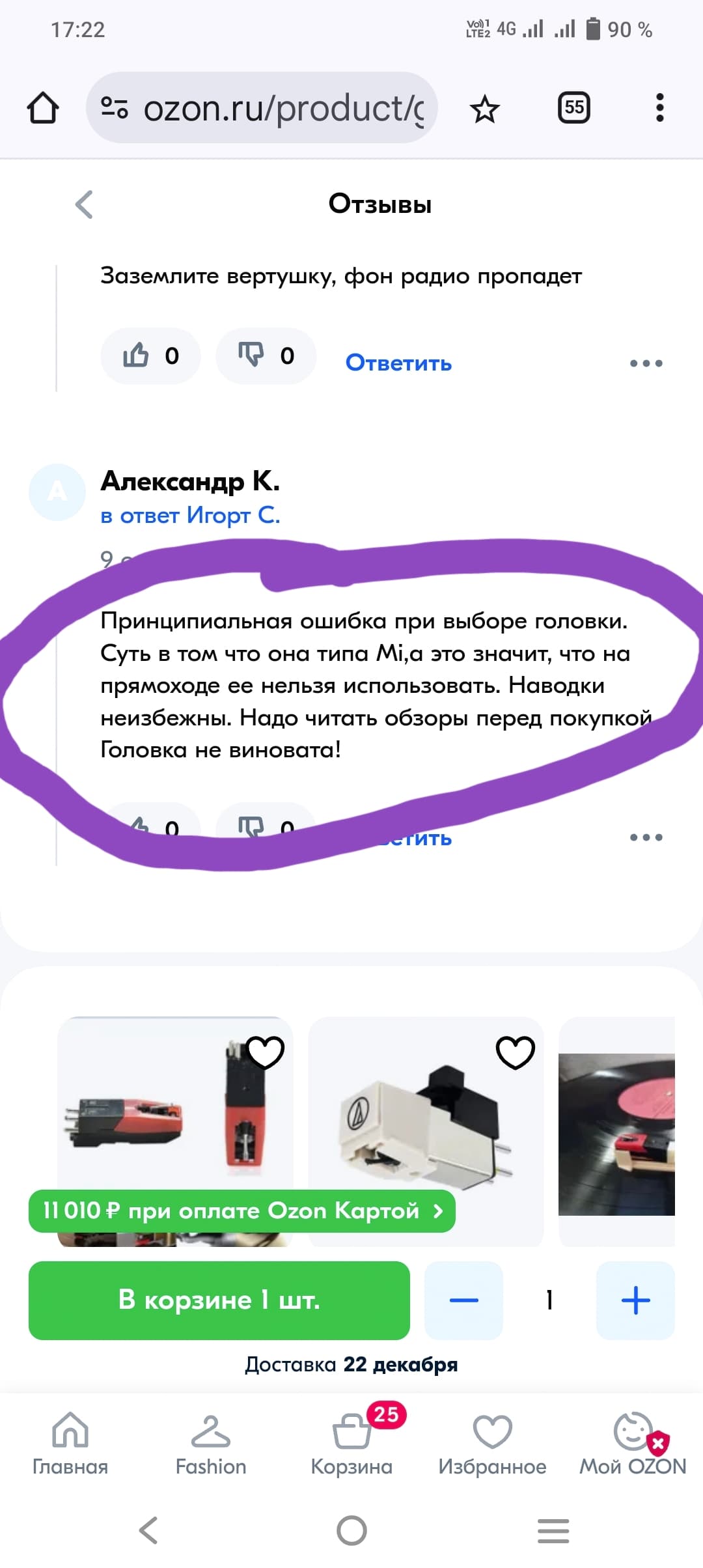

Сейчас читал отзывы про головки Grado, человек пишет что у него она фонит, на что ему ответили что это из-за того что у него проигрыватель DD.
Действительно Mi головки будут фонить на прямом приводе ? Сталкивался кто с этим?
Воспользуйтесь поиском по форуму.данный вопрос обсуждали здесь не один раз.
Смотрел по-быстрому, ничего не нашёл по этому вопросу.
Нет конечно. У меня Goldring 2400 MI (Нагаока) на Lo-D (Hitachi ) HT-840 прям сейчас стоит - никаких “фонит”
Личного опыта не имею, но сталкивался с отзывами нескольких, по нашему хобби, чат-знакомых по этому поводу. У некоторых был фон с ДД и МI, у некоторых нет. Видимо, зависит от конкретной модели вертушки.
