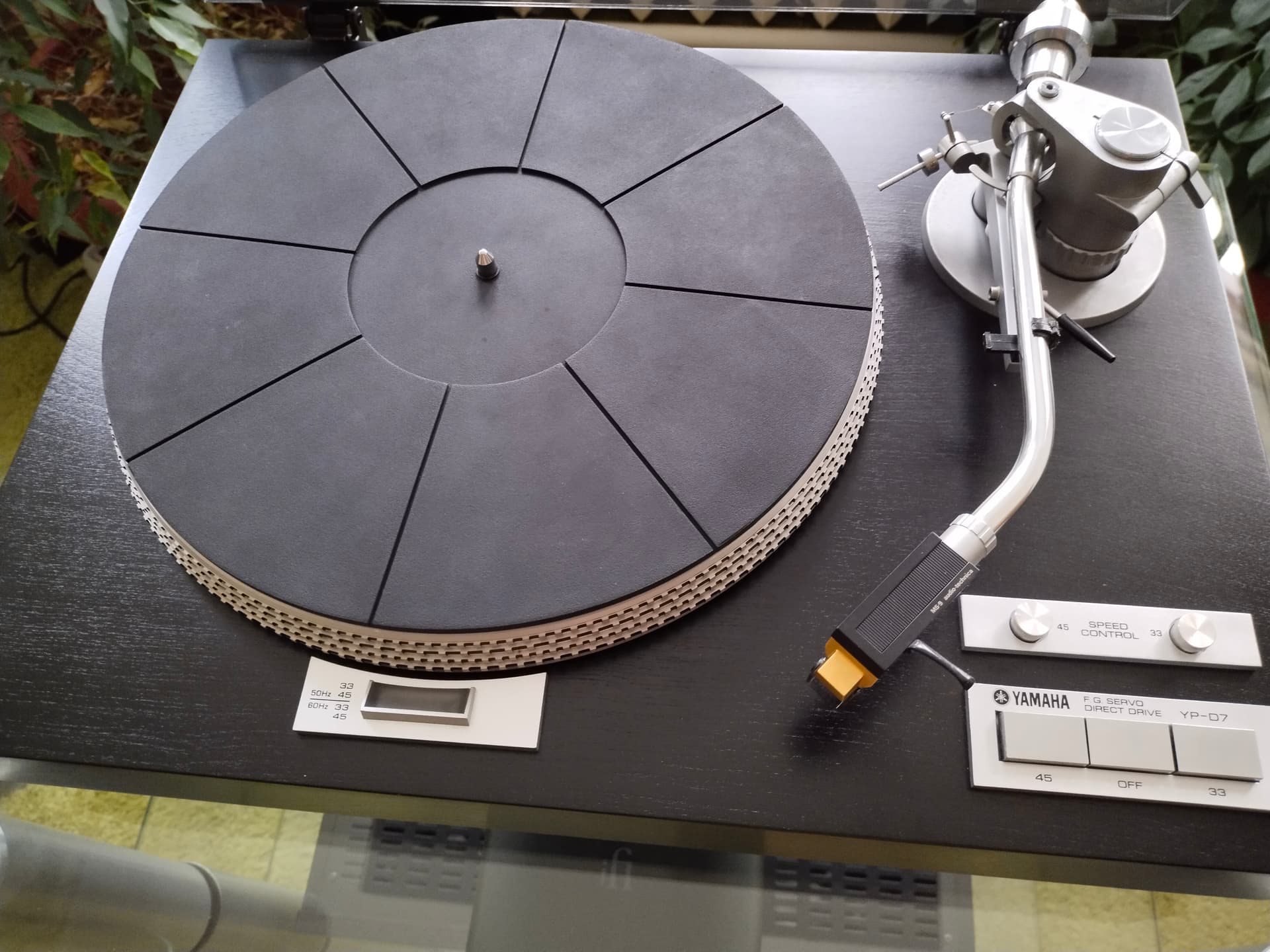

Где-то месяц изучал тему, по началу хотел брать что-то из новодельного, в итоге взял вертак 1977 года выпуска Yamaha YP D7 (прямой привод, никакой автоматики полностью ручное управление) брал по совету опытных, как хороший беспроблемный вариант для захода в тему винила. Аппарат действительно понравился, тяжёлый, мощный, простой, прям какой-то АК-47 среди вертушек

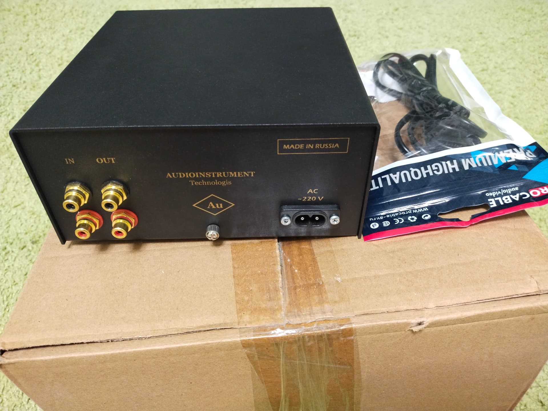

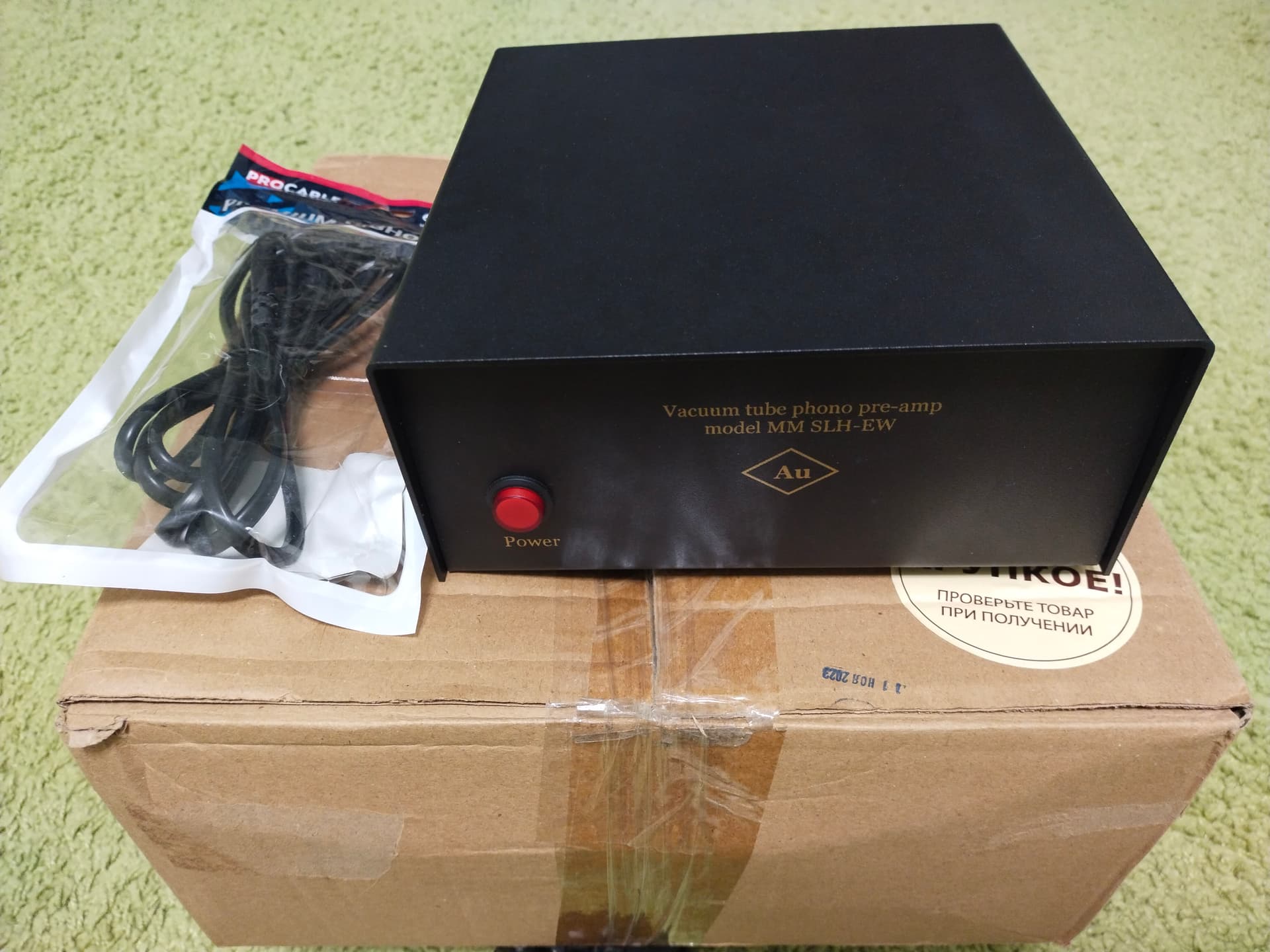

Потом взял новый ламповый ММ фоник от Audioinstrument.
В комплекте было две лампы и силовой с Горбушки за 100р.

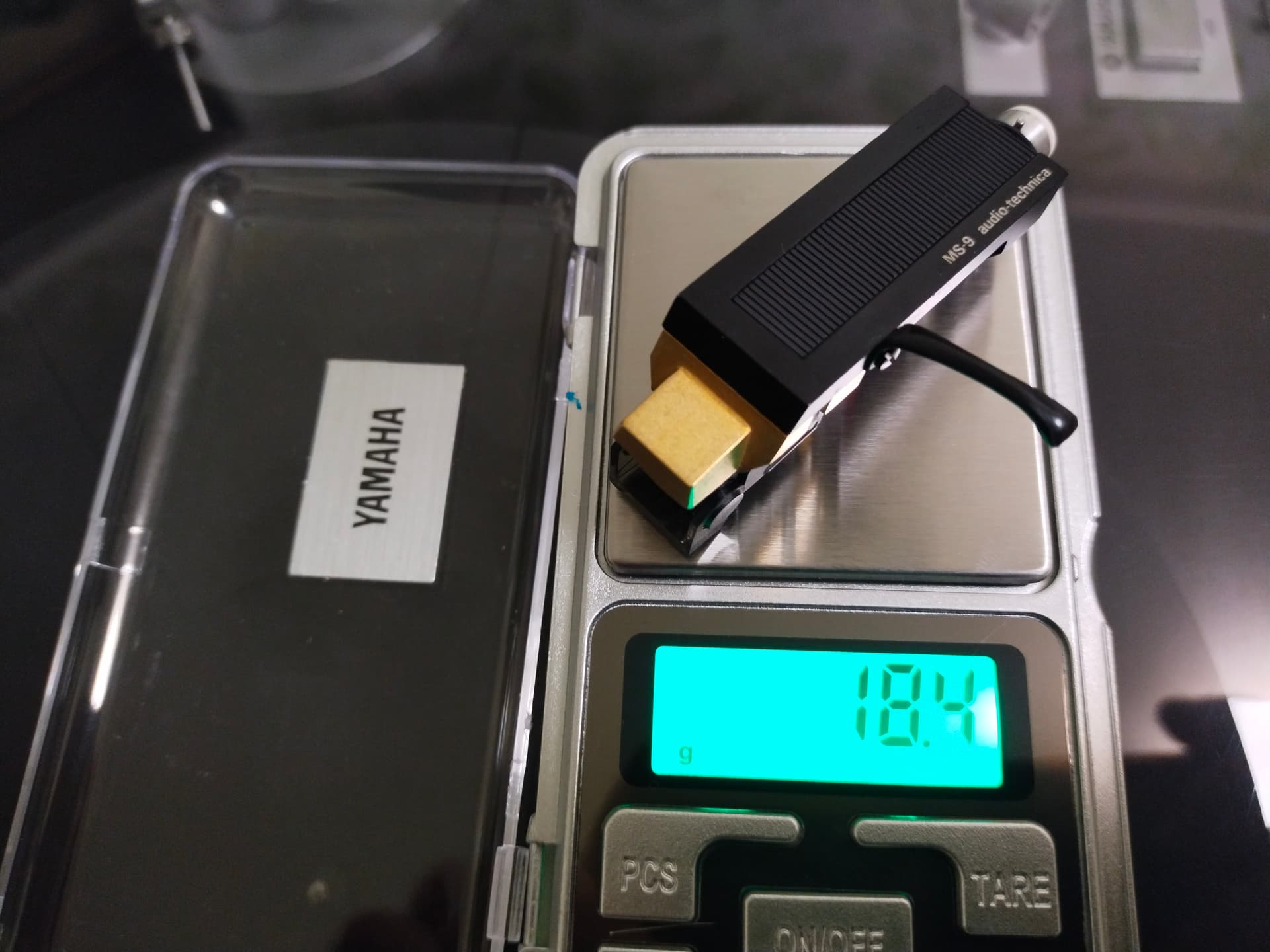

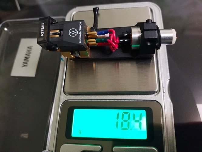

Далее надо было подобрать головку. Здесь началось самое “весёлое”… Изначально хотел брать только новую голову, неделю выбирал, разогнался с 25 до 60 рублей, но в итоге вовремя притормозил и взял здесь в баре бэушную AT150E , опять же по совету собарников, как достойный вариант для начала. Решил сразу не лезть в дебри, а вдруг не зайдет мне этот виниловый вайб :grin:
Голова пришла действительно в хорошем состоянии, благо местной “барахолке”, которой я доверяю, на авито всё же не рискнул бы брать бу головку. Единственное пришлось доукомплектовать бошку хорошими проводками, как оказалось тут тоже есть чем поиграться)) ранее об этом не знал…

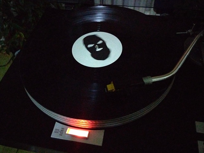

Не много настроек… выставил стол по уровню и голову по весу. Первый запуск, первая дорожка, понеслась (душа в рай)))

По фото показалось вылет иглы, оверхенг, слишком большой…
По поводу вылета ничего сказать не смогу, мои познания не дошли ещё до этого…
Как могу проверить вылет, шаблон купить или есть ещё варианты?
П.с. при установке шела на мой тонарм, он был сильно завален по горизонту. Открутил шестигранник на шелле и выставил горизонт “на глаз”(глазомер у меня хороший))
школьной линейкой)
Самое главное для меня понять на что влияет этот “вылет” ? Вроде и так всё нормально работает или станет ещё нормальнее)
16 мм там должен быть вылет за центр шпинделя. Выставите, может еще нормальнее станет..)
Правда для эллипса это не настолько критично, как для шибаты, например,
