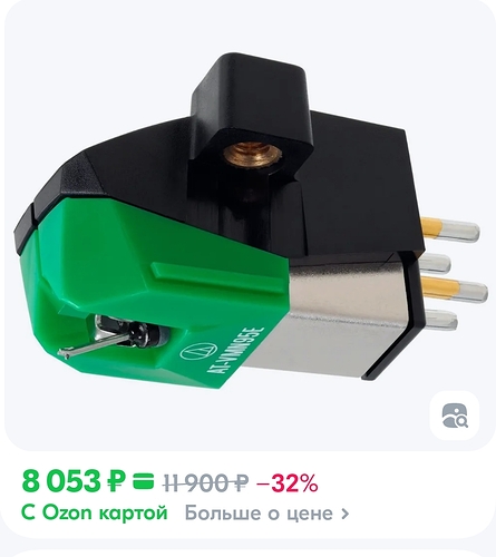

Там стоит Audio-Technica AT95E
На озоне продают за 3 тыр.
Не совсем она 95Е на озоне за три.
тут
Это не она(((
Вот 95-я
Александр, в обсуждаемом тике стоит головка AT95E. На вашей картинке другая головка.
