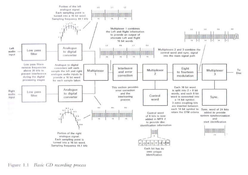

А как хранится на СД музыка? каким образом она туда наносится?
На Сд и других цифровых носителях, храняться данные. Т.е. 0 и 1.
Музыку, на эти данные раскладывает АЦП. Музыка находится до АЦП, после уже нет музыки. До ЦАП.
он же сказал что на CDr по другому записывается музыка?
Не знаю что он имел ввиду. Как там “в комментах можно у него спросить”.. :slight_smile:
Что на cd-da (compact disc digital audio), что на cd-r, данные записываются одним способом.
Воздействием лазера на отражающую поверхность.
Из-за температурного воздействия, лазер вызывает изменение структуры покрытия, в месте воздействия. Область попадания лазера немного “сжимается”, и получается своего рода выемка, всем известная как pit. Там где лазер не воздействовал на покрытие - остается просто нетронуе покрытие, называемое land.
При считвании, лазер светит на отражающее покрытие и на land в ответ получаем условно “полное” отражение, а попадая в pit, интенсивность отражения уменьшается.
При смене pit-land регистрируется 1. Нолики генерятся плеером. Последовательность питов-лэндов и соотвтетствующие им 1-0 видно на картинке, что я выше запостил.
Отличие еще cd-da, их еще в силу масштабов выпуска - печатают. На стеклянный диск наносится отражающий слой, далее лазером как обычно. Потом химичиским способом стравливают нетронутое лазером покрытие. И на стекле остаются условно одни питы. И это получается матрица для изготовления формы для литья под давлением для массового производства дисков. Дальше их “отливают” со всеми вытекающими последствиями как и у винила. Я как-то писал в теме сд про судебные разборки. когда целые партии выпускаются с качеством ниже плинтуса.. и идут в утиль. заказчик слушает матрицу где все ок, а при печати запарывают качество.
Есть Gold диски, где вместо алюминиевой соновы отражающего покрытия используют золото. Благодаря своим физическим и химическим свойствам золотой слой более равномерен и долговечен, обеспечивает тем самым более высокую точность воспроизведения из-за меньшего количества ошибок.
Так же могут использовать специальный поликарбонатный пластик, имеющий повышенную прозрачность пластика, что позволяет более точно считывать данные с компакт диска. - SHM-CD (Super High Material CD) фром JVC. Так же HQCD..
Улучшенные способы кодирования и мастеринга - XRCD (eXtended Resolution Compact Disc) и K2HD CD.
есть и другие улучшения материалов и кодирования.. И другие типы дисков, где отличаются кодировка..
Но на всех этих дисках запись ведетеся одинаково, записываются закодированная последовательность 1-0.. и никакой музыки..
