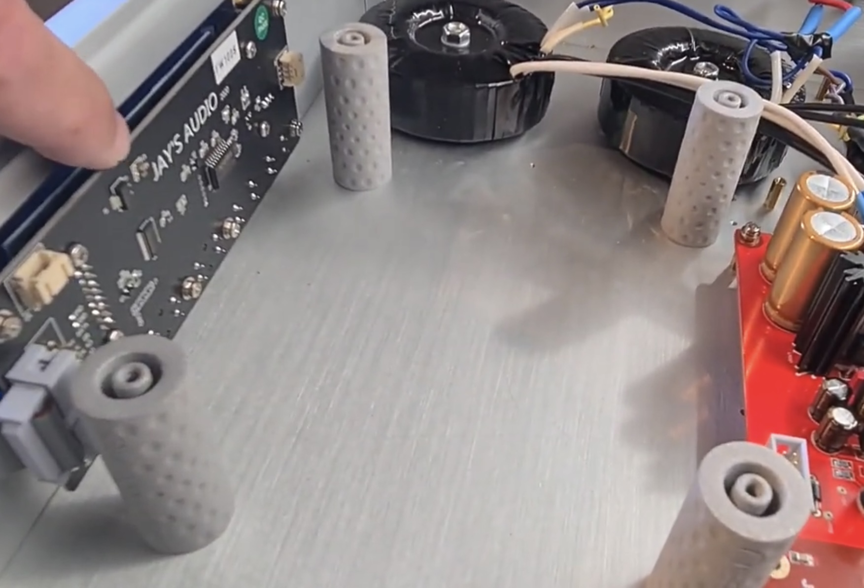

Тюнеры предлагают вообще менять демпферы и подставки на такие:

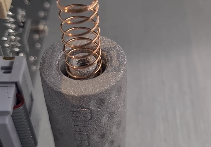

Пружину тоже нужно закрепить к ушам - креплениям механизма и к основнию куда она упирается ,опять же винтами, а их затягивать нужно, на фото - винты затянуты, все 4 шт

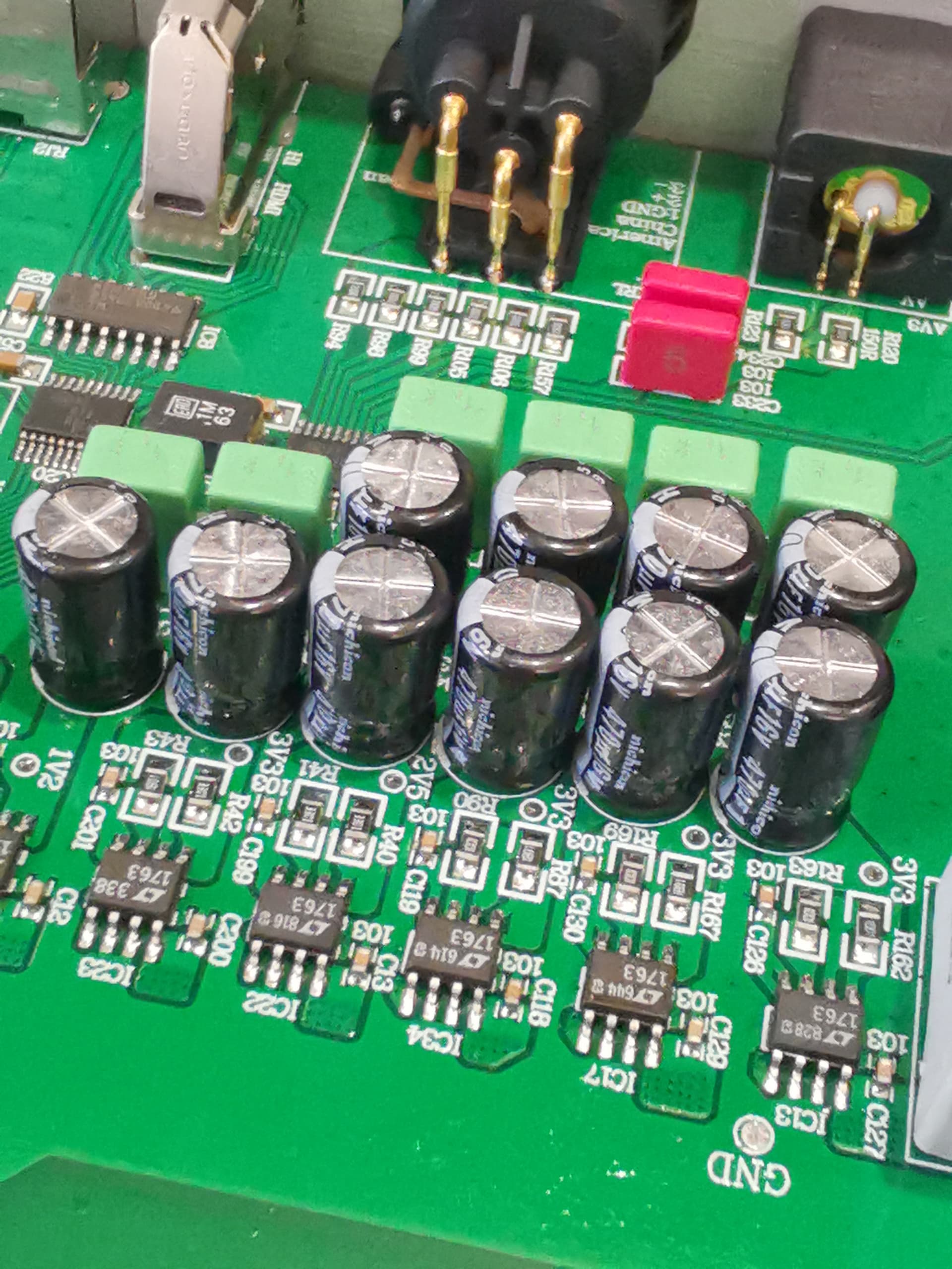

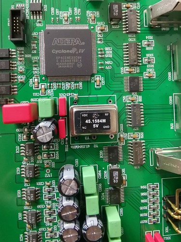

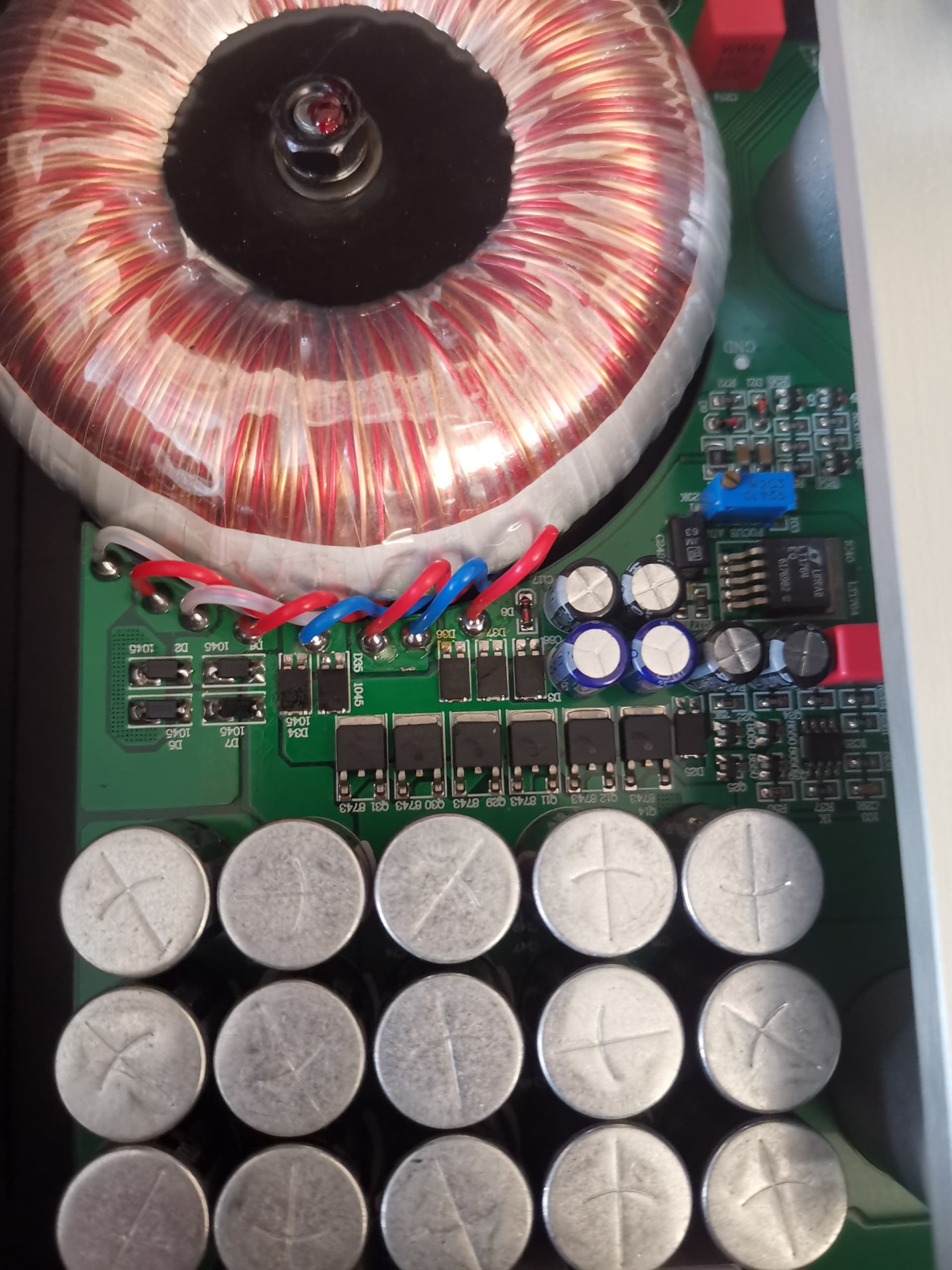

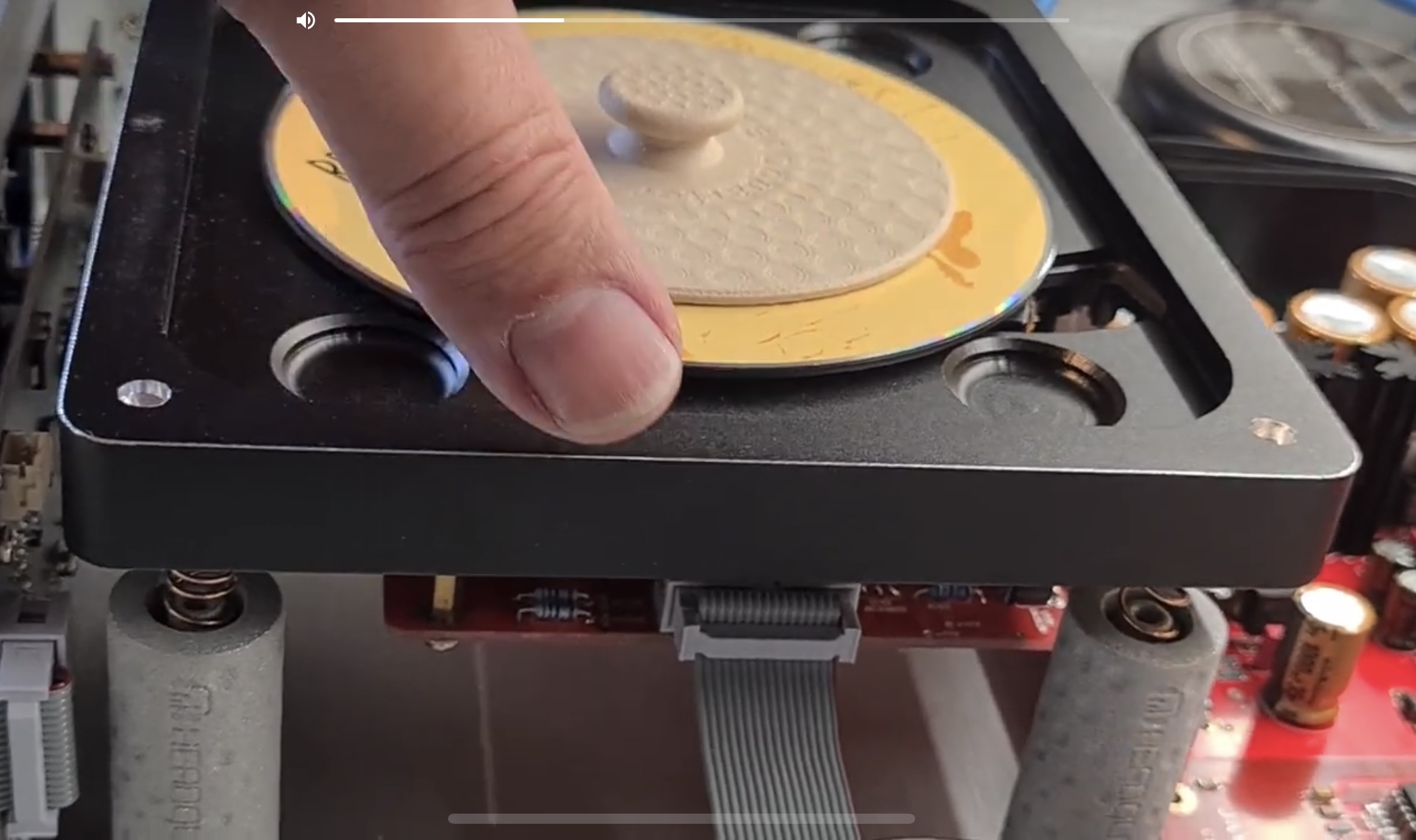

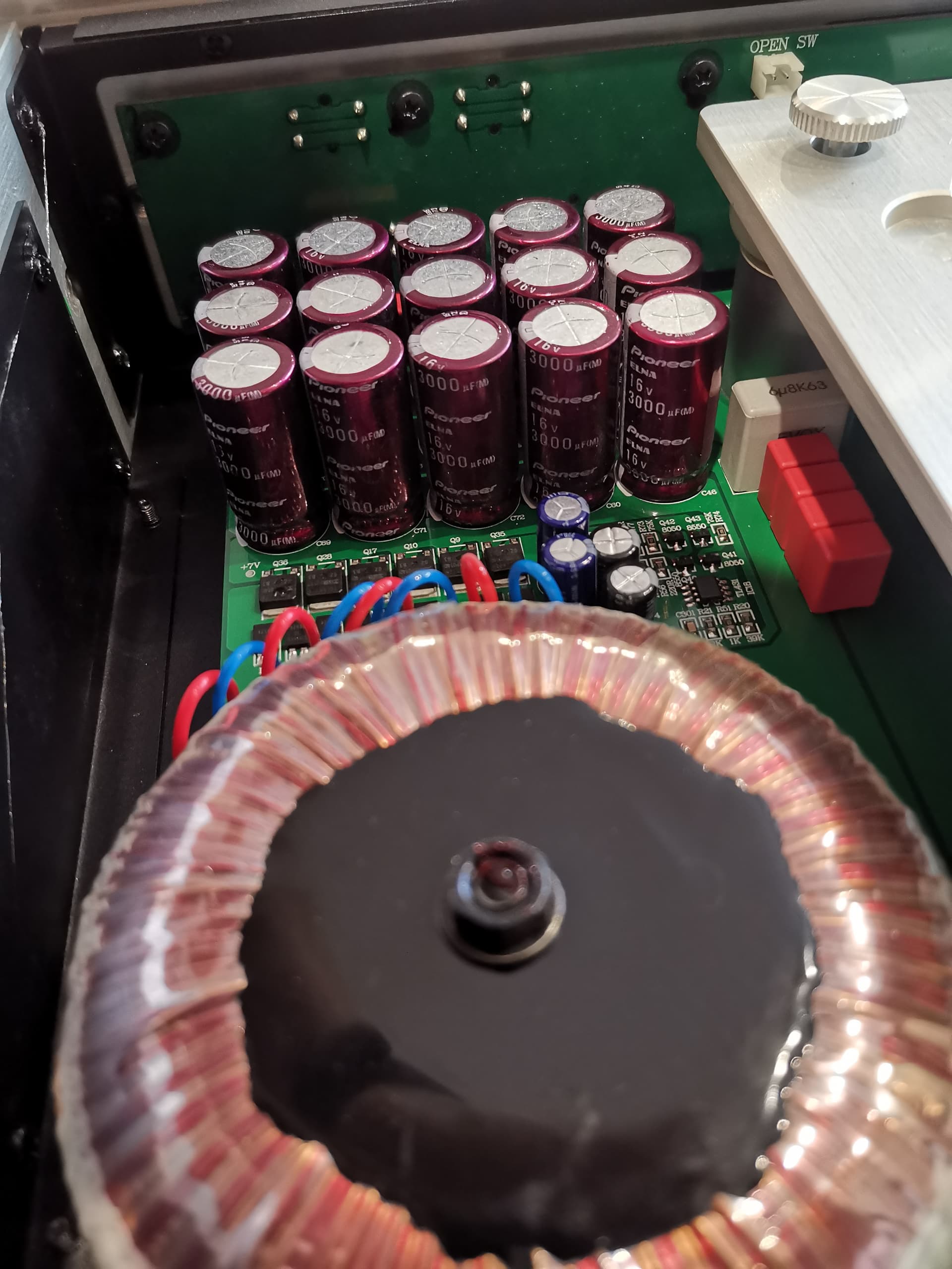

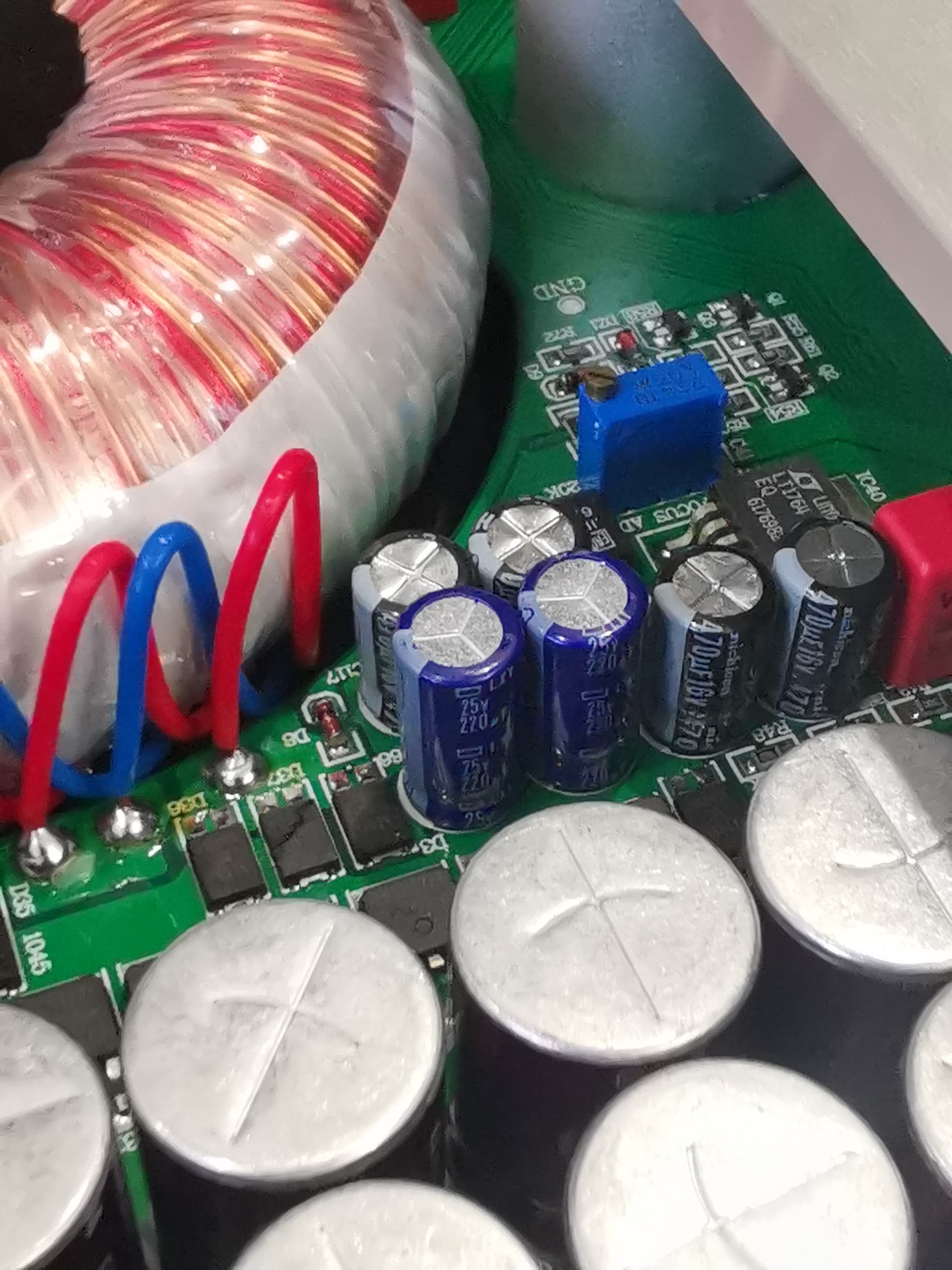

Вообщем послушал с утра часок с закрученными винтами, разницы не услышал. Я не спец, но мне показалось, что они просто как направляющие работают. Даже если их до конца закрутить стол также мягко пружинит на стойках. Пофоткал немного внутренности для тех, кто разбирается

Трансы без маркировки
Что и требовалось доказать, пружинит и закручено до конца, я бы сказал, что так и должно быть, это даже логично.
