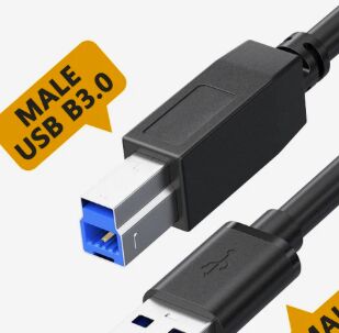

У него терминал usb B синего цвета. Я так понял это usb 3.2 тип B.
По технической совместимости с usb 2.0 типа B, нашёл вот такой текст.
USB 2.0 совместим с портами USB 3.2, за исключением разъёмов USB 3.2 типа B, которые используют новую конструкцию, но, опять же, используют только функциональность USB 2.0.
В других местах пишут, что всё совместимо.
Так и не понял, смогу я подключить кабель usb 2.0 в терминал usb 3.2 тип B?
если речь о таком, то без проблем, т.е. обычный USB-B подключается и все. Тоже уже умерший формат
