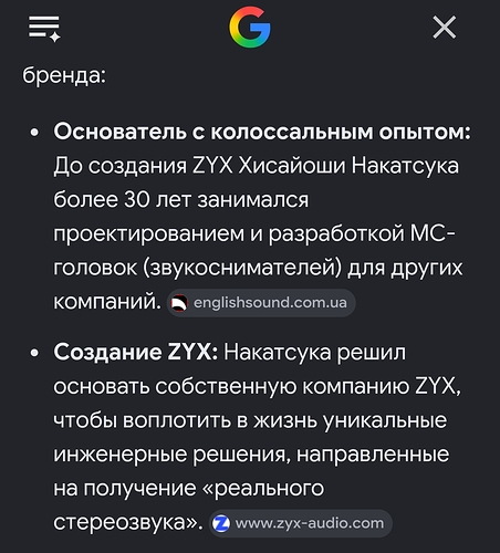

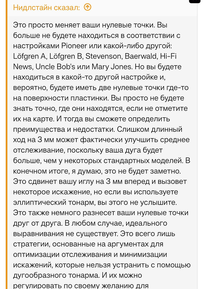

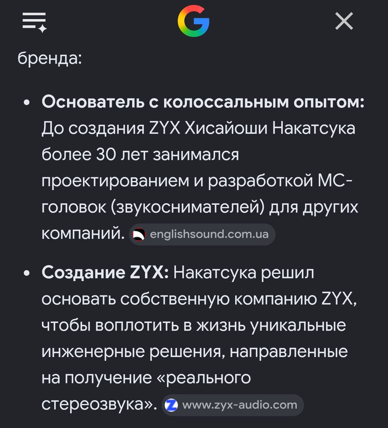

Я вот тут даже в интересную статью попал. Только не понял, в чем я, по мнению автора, не прав и почему он Хисайоши называет Хирояши :grinning_face_with_smiling_eyes:

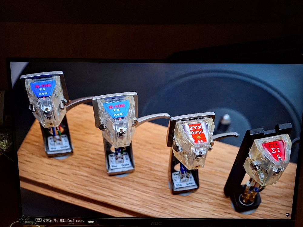

Слушал у Тимура @TimTTT Айри Эс ( так вроде называется!) стол Сергея, тонарм 12’й АС1000, прям очень хорошо, особенно Дин диапазон, разрешение очень заценил которое с виниловым меджиком на пару!
Сцену и фокусировки дают очень верную!
Но и стоит она соответственно…….
Я тоже поставил её на 12’ тонарм , лёгкая конечно , пришлось пластинку медную подложить , так лучше стало и для настройки и по звуку , трубка тонарма карбоновая лучше подошла , на керамоалюминевой звук стал менее плотным , удар стал мягче в нижнем диапазоне и верха звонче , так меньше понравилось , а так за 14 лет, второго пришествия в винил, удалось послушать , по настраивать много всевозможных головок, откровенно плохих и не звучащих не попадалось, парочка была с дефектами их в расчёт не беру, но переходя в более дорогую категорию звук по не многу , но становится более интересным , иногда это сразу чувствуется на слух иногда с этим надо пожить. Эффект наиболее заметин при возвращении на предыдущую голову сразу бывает чего-то в звуке не находишь для себя , хотя через какое-то время привыкаешь опять и радуешься прослушки любимых пластинок .Когда руки зачешутся можно и с настройками поиграть, подвигать головку в разных направлениях, тонарм немного поднять -опустить, угол поменять немного , всё даёт свой эффект прямо в большей или меньшей степени, а сам выбираешь какой звук тебе интереснее на данный момент времени , потому что пока руки чесались и ты всё крутил туда сюда, наступил вечер и музыка стала звучать особенно волшебно и тогда можно залипнуть за прослушкой винила до утра.

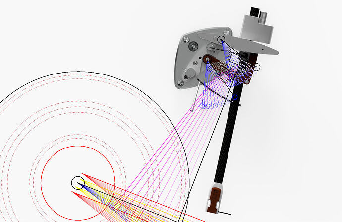

Посните недалекому, что есть “элиптический тонарм”?
Спасибо! Узнаю, но на сайте не указаны ZYX.

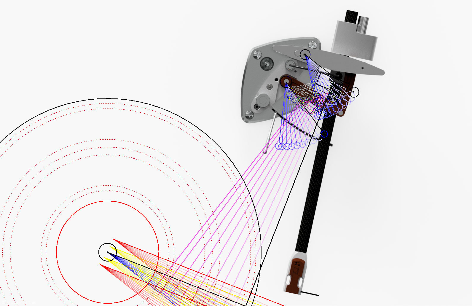

Может, имеет место тонарм с двумя осями вращения - между трубкой тонарма и осью монтажного отверстия появляется дополнительное коромысло. Оно позволяет снизить эффект угловой погрешности, а головка идет практически по прямому лучу, а не по дуге. По угловой ошибке он ближе к тангенсу. Встречал такой тонарм, но из очень высокой лиги, т.к. тут появляется дополнительное сочленение и требования к мехобработке деталей запредельные
Вспомнил модель - Thiele TA01 Zero Tracking Error
При правильной настройке угловую ошибку можно свести к минимуму
Мы можем только гадать. В приведенном опусе речь идет о двух типах: “дугообразный” и “элиптический”. Тот пример, который приводите Вы, вряд ли можно назвать тем или другим. Он скорее “прямолинейный”, если использовать ту же терминологию.
Эллипс имеет 2 центра. В случае с кругом центр 1 - движение иглы идет по кругу с угловой ошибкой.
В случае Тилля голова идет по эллипсу и в каждой точке контакта иглы с канавкой это позволяет обеспечить 90-градусный угол между канавкой и поперечиной головки/иглы - как на тангенциальных тонармах.
А других эллипсных тонармов и не бывает
Возможно Вы правы. Мб есть другие мнения у автора поста с указанной цитатой.
Косяки AI-перевода. Имеется ввиду любой тонарм, кроме тангенциального.
Общий смысл - идеально выровнять невозможно (идеально будет так, как было нарезано, а режут тангенциальным тонармом). Если тонарм у вас обыкновенный (не тангенциальный, а ходит по эллипсу, круг это частный случай эллипса), то умирать в приступах перфекционизма над настройками не нужно, все равно идеала тут не существует.

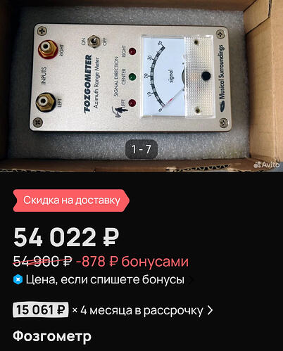

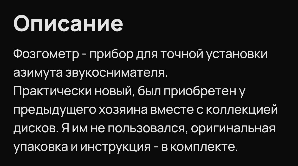

Но если не верите и непременно хотите помереть над настройками, то вот вам прибор :rofl:
Уверен на 100%, что мы имеем дело с ошибкой перевода, и речь не о тонарме. Автор оригинального текста имел в виду «если вы используете эллиптический стилус, вы не услышите этот перенос нулевой точки на 3 мм»
Речь об угловых ошибках трекинга. От них нельзя избавиться совсем на обычных круговых (эллиптических) тонармах, можно только сократить. Стилус это про другие ошибки. Режут треугольным резцом. Но использовать его при воспроизведении нельзя, иначе это будет не звукосниматель, а звуконарезатель. Соответственно, чем толще и круглее головка (заточка алмаза), тем она дальше от формы канавки, созданной резцом.
Не существует никаких эллиптических тонармов, ни в русском, ни в ангийском языке, ни единого упоминания в мире такого словосочетания. Уверен что на других языках тоже.
Та фраза со словом «тонарм» - бессмыслица. При замене в ней слова «тонарм» на «стилус» появляется и 100% смысл фразы, и вообще что хотел сказать автор.
Тонармы бывают тангенциальные (движущие иглу по прямой к центру пластинки, точно так же, как шел резец) и эллиптические (поворотные), которые перемещают иглу по дуге. В этом случае неизбежна угловая ошибка трекинга, которую нельзя убрать совсем, можно только уменьшить (что мы и делаем, выставляя “свес” - оверхенг). Загоняться на этом не следует, говорит нам представитель Ортофон.

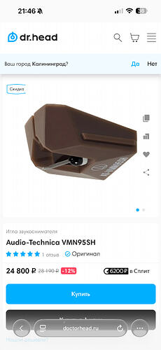

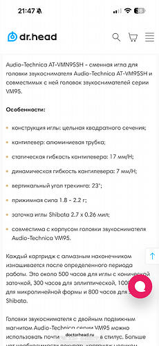

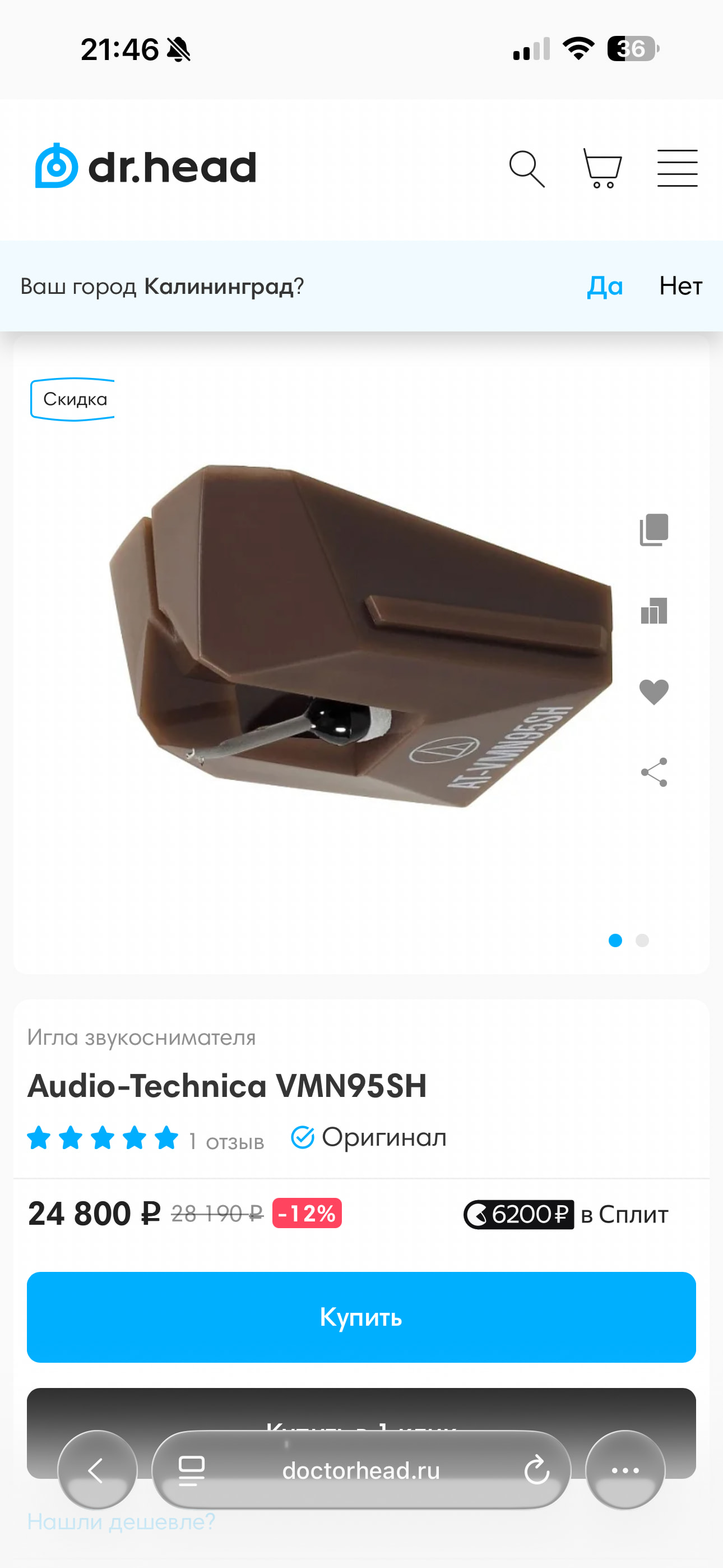

Здравствуйте друзья. У меня есть недорогой картридж audio-technica vm-95. Стоит на нем зеленая вставка, с элептической заточеой иглы. На данном типе картриджей-имеется возможность докупить и заменить вставку с заточкой шибата. Как думаете, насколько это имеет смысл? Цена вопроса в районе 30 тыс. рублей. Может у кого-то был опыт… насколько именно заточка иглы, на одном и том же картридже, влияет на звук?
Немного изменю вопрос. Насколько сравнима покупка начального мс-картриджа в данном случае, с покупкой шибата иглы на мм?
