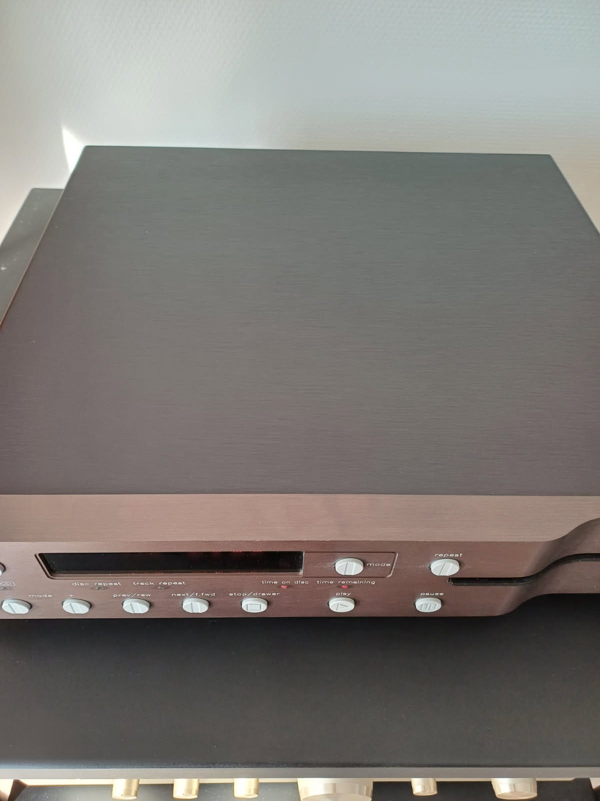

Снова здрасте, Камарады. С публикации моего поста о глубокой доработке Electrocompaniet 1UP прошло не так много времени, а копий тут, как я погляжу наломали не мало. Кстати, о 1UP и высказанных в адрес подобных вмешательств предубеждениях Дмитрия, аппарат прижился у нового хозяина, который не перестаёт радоваться и даже гордится приобретением. Даже поздравил меня с Новым годом, что и я хочу сделать. Всех с Наступившим 2026! Всем желаю здоровья, мира и больших аудиофильских открытий.
Но я сегодня тут для того, чтобы в очередной раз поделиться опытом модификации такого легендарного CDюка как Mark Levinson 390S. Был он приобретён сразу после продажи Компанита за вменяемые деньги так как хозяин прекрасно понимал, что аппарату требуется хороший доктор, коим в очередной раз стал мой мастер Руслан. При покупке сразу бросился неестественно выступающий на три сантиметра лоток и необычный цвет морды. Обычно они все смолисто-чёрные, а тут шото-типа цвета капучино с марганцовкой .
Ну да Бог с ним, купил. Когда я его установил у себя в сетапе, он мне показался чуток более детальный, нарочито-детальный, но при этом, то-ли из-за привычки к Компаниту, то-ли ещё от чего ему недоставало аналоговой магии.
С подключением напрямую к УМ Conrad-Jonson 140 (у него есть свой РГ) ситуация несколько изменилась, но всё равно уже был составлен план работ и смета по комплектующим. Весь декабрь я отсутствовал, а Руслан без спешки, с чувством да с расстановкой подошёл к процессу. Были заменены абсолютно все конденсаторы c небольшим увеличением ёмкости, кое-какие резисторы (на хорошие :blush:), RCA-коннекторы, практически полностью перебран, настроен и смазан транспорт, чья работа теперь способна вызвать умиление у любого возрастного аудиофила. И под занавес я ещё попросил Руслана заменить центральный силовой кабель, что идёт от инлета к трансам на Neotech NEP-3003G. Весь объём проведённых работ неплохо представлен в фотках на одном из вражеских сайтов.
Про звук! Я бы не хотел писать о нём с позиции некоего а.фильского императива так как вкусы, системы и карманы у всех разные, но вот в сравнении с предыдущим аппаратом Electrokompaniet 1UP сказать есть что.
Первое, на что обращаешь внимание это басовые партии. Они стали более аутентичные, тонально правильнее. Бас и без того тут хорош, что отмечали многие, кто обозревал этот аппарат после его выхода в свет в 2001-ом. Кстати, пока шла работа, нам с Русланом пришлось перелопатить массу информации по части выходящих обновлений и доработок этой модели. Наибольшие коснулись процессора(ов) ЦАПа, а в моём, который, согласно номеру относится к более поздним моделям, вообще был установлен транспорт от ML n37. Это конечно же странно, но в то же время никаких нареканий к самому механизму нет.
После проведённых работ и 50-ти часового прогрева я снова стал слышать ту самую аналоговость :blush:.
Аппарат можно слушать очень долго и он совсем не вызывает чувство усталости т.к. звук просто хорош. Тут придраться практически не к чему -настоящий люто-меломанский продукт. Очень сбалансированный, приятный взгляду, а главное музыкальный, что часто у этого бренда не на первом месте. По сравнению с предыдущим Компанитом, тут более информативнее верх, больше сцена и более телесная середина. Всё-таки сказывается более высокий класс ЦАПа. Звуки, заднего плана при затухании записи продолжают быть слышны практически, до самого окончания трека. Причём это вовсе не когда ручка громкости на двенадцать часов. Ещё больше разборчивости в сложных партиях БСО или какого-то старого рока, что тогда писалось из ряда вон плохо.
ML-390S, как пишут многие на буржуйских форумах, это лебединая песнь Левинсона перед их поглощением (сначала Harman-Kardon, а затем Samsung-ом) и наступающей новой файловой эрой.
