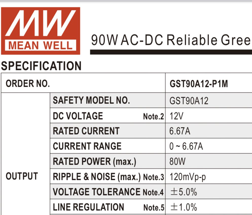

Интерес понятен. Если что то проплывет то я конечно покажу что там. Но что то мне думается, безнадега все это. Более менее с пульсациями я видел только DC-DC.
И то, если не сравнивать с линейным. AC-DC какие бывают чистые? Все что я смотрел, хоть для чего, 80-100mV заявляют.
У меня такой, например, есть
Проверьте «народный» Meanwell GST90A12-P1M который в «чистых берегах» и в Малинах весьма рекомендуют.
