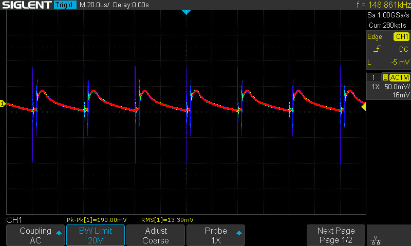

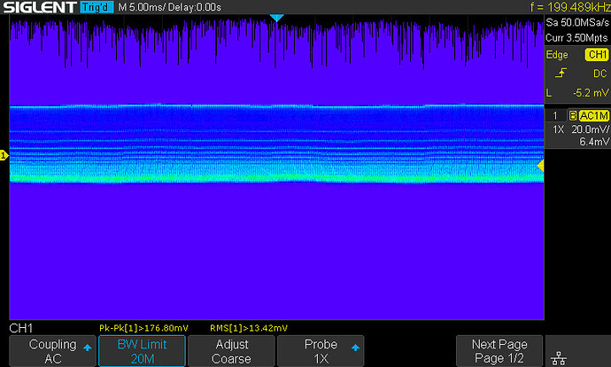

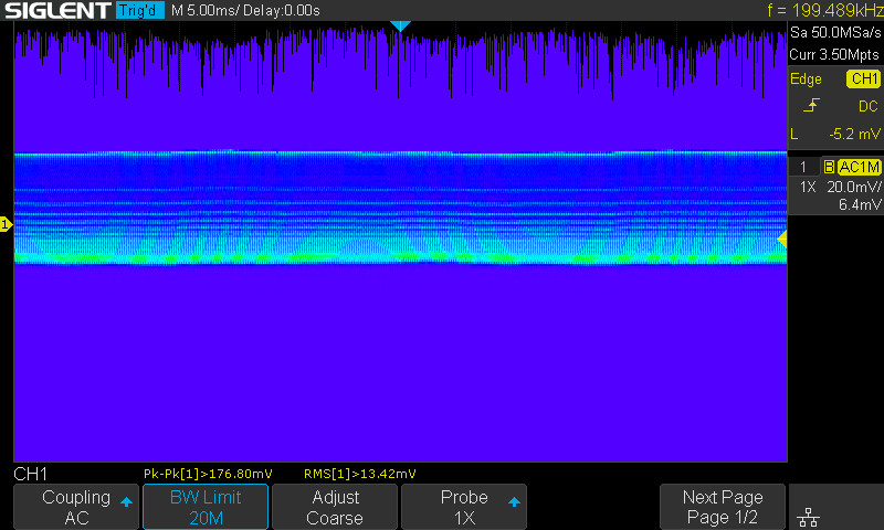

Mean Well IRM-60-15 15V 4A
Лежит на столе. Новенький. Дай думаю гляну, что оно такое. Полосу не отпускал, там жесть из иголок.
При нагрузке 0.75A
Смотреть страшно. Дополнительными конденсаторами, подключенными в параллель, это не исправить?

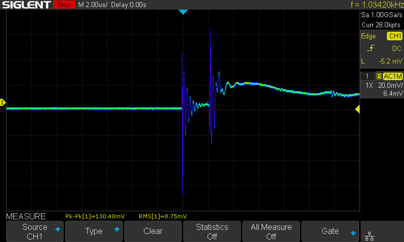

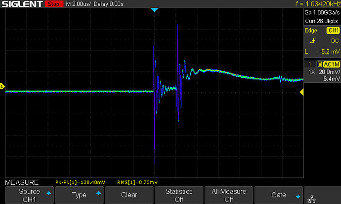

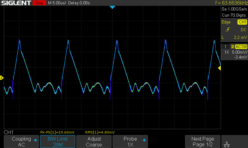

Я добавлял 470uF гибридно-полимерный и пленку на 2.2uF. Радикально ничего не поменялось, процентов 20 куда то сдвинуло. Во первых много навешивать нельзя. Во вторых, энергия должна куда то деться. Если звук с импульсником гадкий, его уже не поднять шунтами. Мне не удавалось еще. Реально вспоминаю, просто потеря времени.
Зависит от самого ИИП. Я минвелу rs15-5 навешивал еще 20000мкФ на выход и перед емкостями еще и Мурату bnx какую то. На клеммах входа питания на малинку ослик рисовал ровную линию.
Есть обзор такого ИБП, правда на другое напряжение 24V, в блоге известного kirich. Там он тоже не доволен пульсациями на выходе, и намерял примерно 1080 мкФ ёмкость выходного фильтра. Мне кажется там забыли дроссель на выходе или он недостаточной величины. Точно узнать не получится, т.к. внутри всё залито резиной.

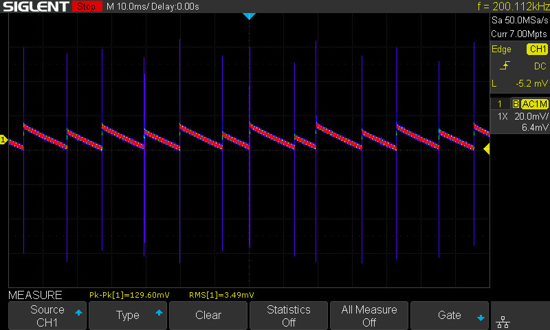

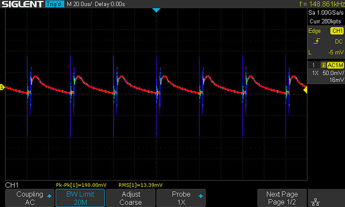

Mean Well RS-150-5 5V 26A
Этому конденсаторы на клеммах до “лампочки”. Понятно. Он готов ввалить 26A и катушка на выходе намотана толстым как советские макароны литцендратом, На выходе грядка рубиконов.
Осциллограф без фильтра. Красиво же.

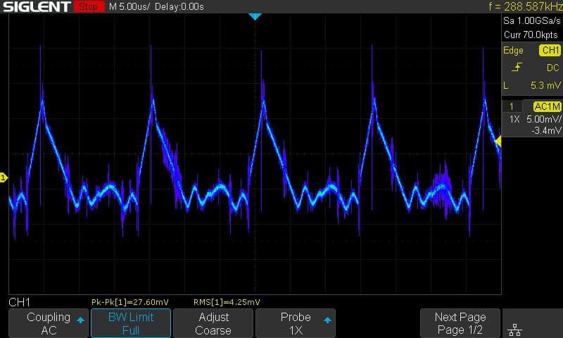

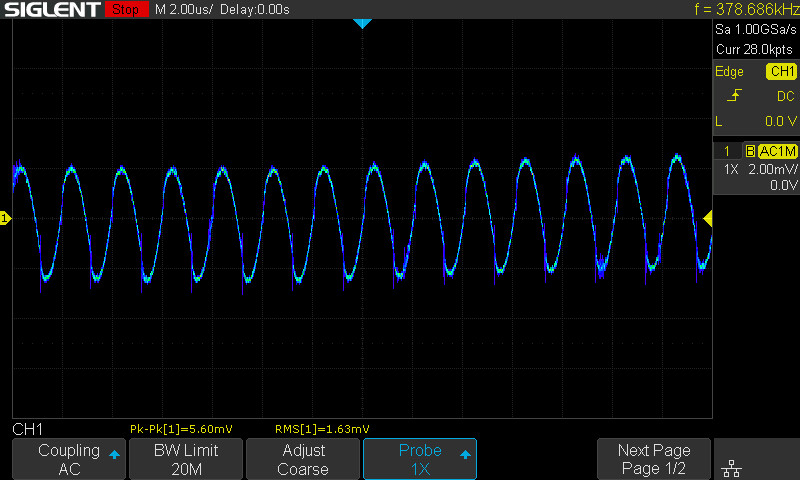

На ebay, в паре лотов, всплыла модель GS18A05, всего за $8,50.
Если сравнить с пришедшими на смену GSM и GST, модель интересна параметром “Уровень шума на выходе - 50mVp
Вам вообще интересны эти осциллограммы от блоков питания? Пользы понятно не очень много, к звуку прикрутить очень сложно. По этому, если не надо то говорите.

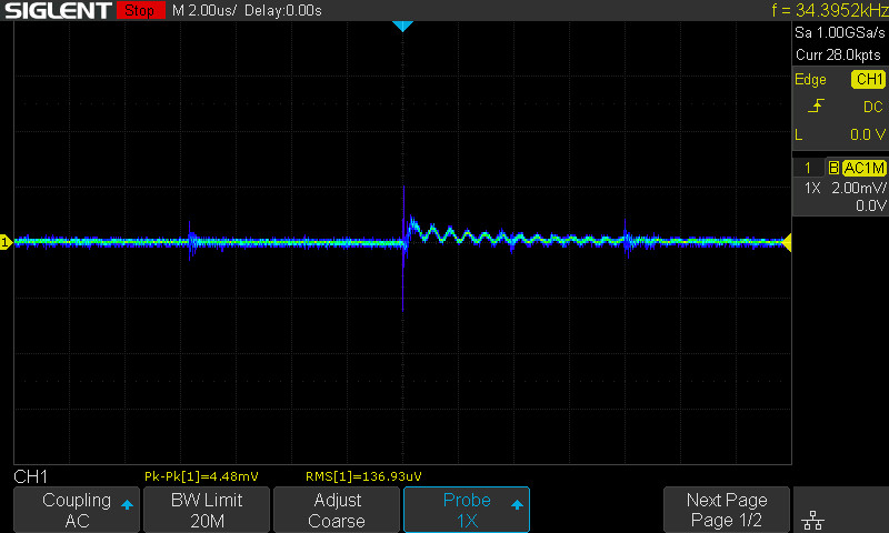

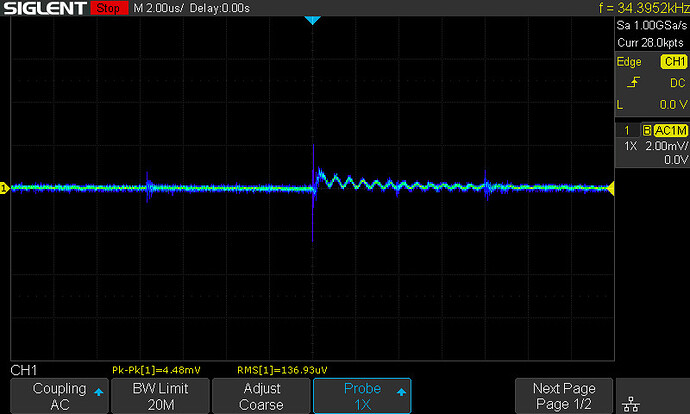

DC-DC на TPS5450 5V. Всего чуть больше сотни микровольт RMS.
1A нагрузка
