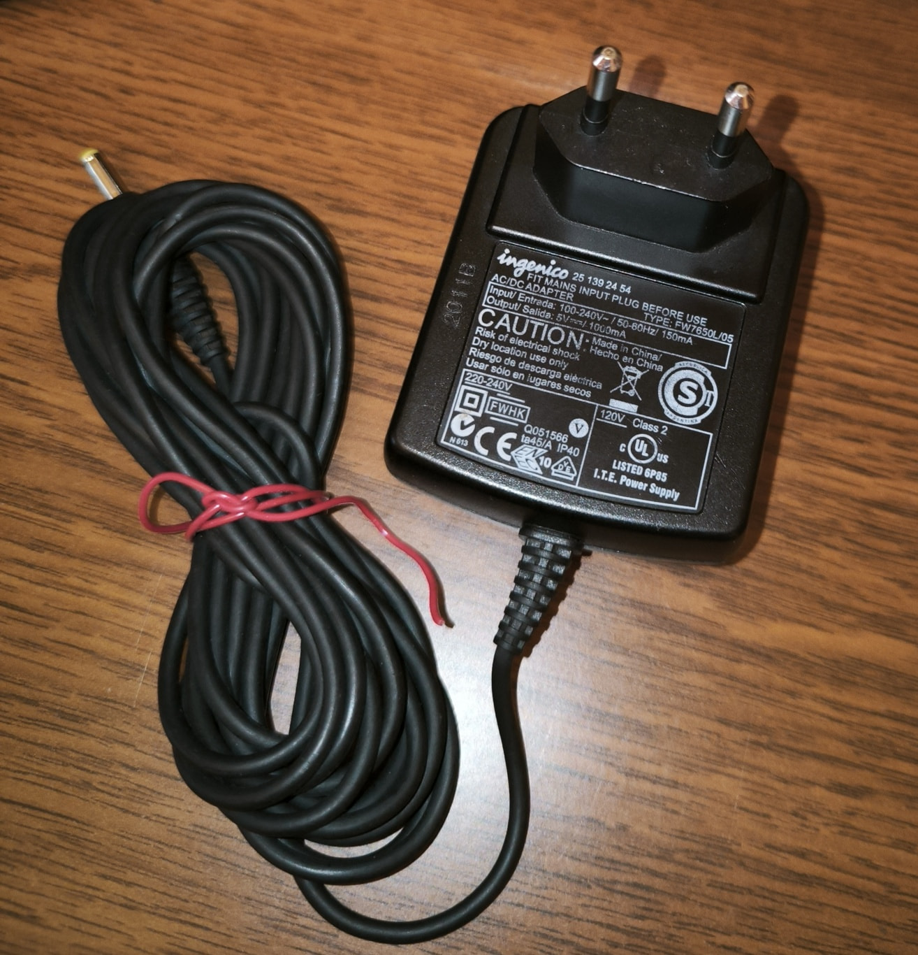

А насчёт изменений, ну вот прям с языка с соседней темы от синхронных выпрямителей на мосфетах ушли и к ним же пришли. В некоторых ИИП применяются они, синхронные выпрямители, но как и всегда зависит от реализации. Из навскидку, 9-ти вольтовые verifon’ы некоторые с ними, но так как там тьма тьмущая моделей, то вот какие точно не подскажу. У Кирича в блоге было описание парочки таких, со вскрытием, несмотря на смешные цены более чем достойно исполнено, в отличии от вьетнамских ingenico.
на работе пара коробок бп от терминалов Ingenico лежит
Они не обязательно все плохие, заказы они у кого только не размещали, иной раз даже у немцев.
Если такие в коробках есть, аккуратно себе в шкафчик переложите, пригодится рано или поздно :wink:
