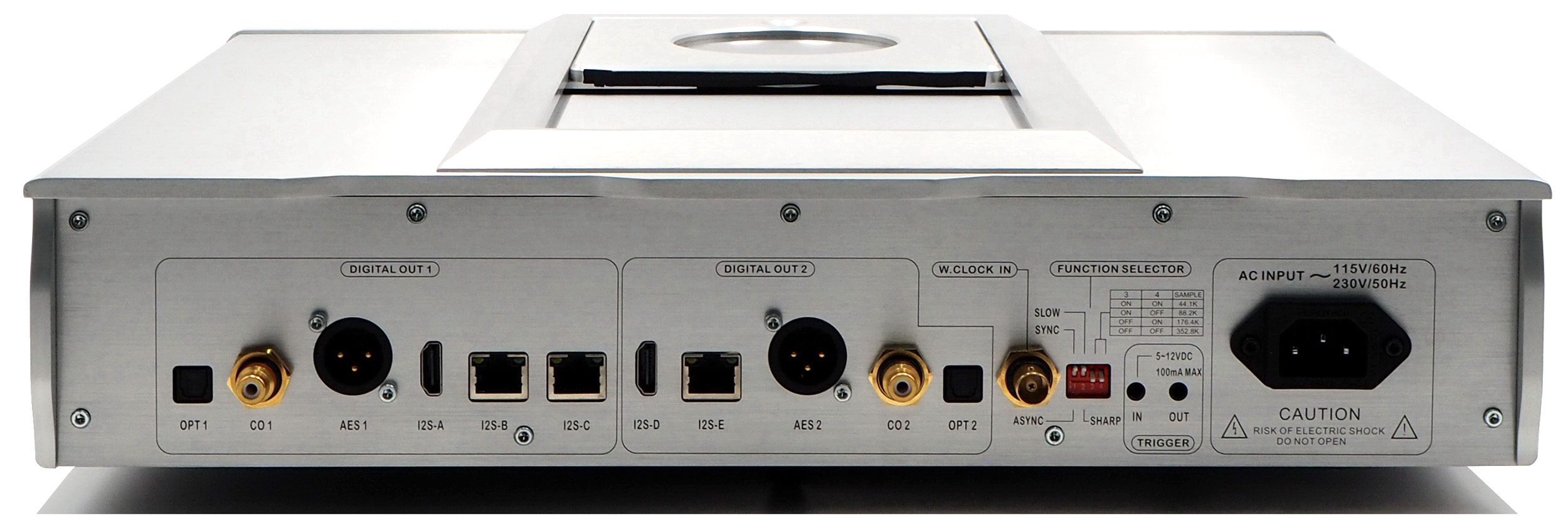

Каналы левый/правый проверили? С коаксиальным совпадают?

Проверил, не совпадают.
Проверьте вот этими тестовыми файлами. Официальные кстати, с сайта Динафрипс, специально для проверки I2S.
Регулировка входа на ЦАПе есть? У меня при подключении обычного hdmi с выхода транспорта Jays на вход Holo May так же не совпали. Но у меня это регулируется установкой типа входа на ЦАПе. Если нет регулировки - тогда один вариант - заказывать у китайцев i2s кабель с нужной Вам конструкцией для подключения Аватар - Gustard…
На цапе нет. Вот интересно, на транспорте если я подключаю выход I2S-A - музыка играет, но всё хрипит. Подключаю к выходу I2S-D играет хорошо но перепутаны каналы.
Файлы качнул, а потом сообразил, что подключаю я CD транспорт и воспроизвести их не получится. Ну я достал другие тестовые диски с полки, где есть проверка каналов.
Инструкцию почитайте. Ее можно скачать. Насколько помню - там один тип подключения для режима sinc, второй - нет. Еще регуляторами/тумблерами нужно “поработать”)
Коаксиал не обманешь) Если не совпадают каналы со стандартным hdmi и нет регулировки входа на цапе - вариант один - писать китайцам-продавцам AVplay просьбу изготовить i2s кабель с “распальцовкой” Аватар - Гусь…
Ребята, или я чего то не догоняю, какая трагедия, что левый с правым каналом на цапе поменялись местами? Ну, поменялись, так подключите цап к усилителю снова перепутав каналы - левый к правому входу усилка, правый к левому. Каналы снова встанут на свои места!
Так можно, конечно… Если 1 источник)

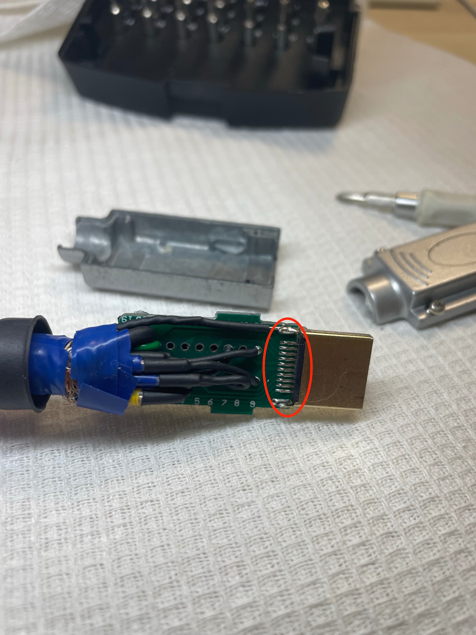

Покупал б/у Tubulus Concentus i2s Cable V2.
Минусы.
Пропадание сигнала, устранение этого после “пошевелить”, подозрительная излишняя подвижность в месте соединения жесткого кабеля с коробкой разъема заставили разобрать для осмотра. Взору открылся “колхоз” с синей изолентой, вероятно “фирменный”, дешевая китайская коробка с платой Juxin HDMI с Али, трещины в пайке контактых пластин к дорожкам платы, обломанные контакты корпуса.
Плюсы.
После лечения пропайкой у Главврача (припоем AN) и выслушивания критики: “Неужели так можно делать и продавать за такие деньги!? Избавляйся!” пришел, включил вместо моего подменного AVplay 300 между фениксом и аквариусом. И всё простил этому “колхозу”. Однозначно продолжит жить у меня.
PS. Улыбнуло в описании производителя:
<<Кабель TUBULUS Concentus i2s V2 оснащен высококачественными экранированными разъемами HDMI или RJ45, припаянными припоем, содержащим серебро.>>
