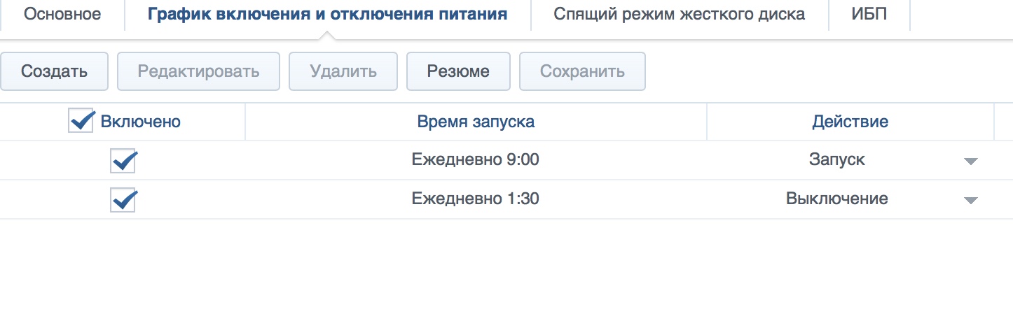

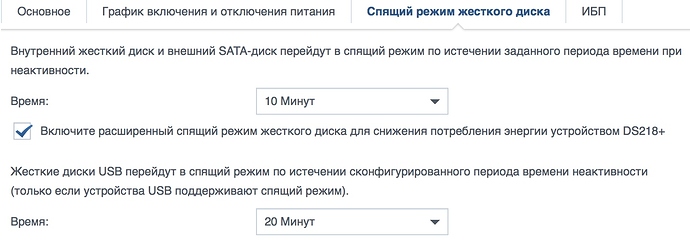

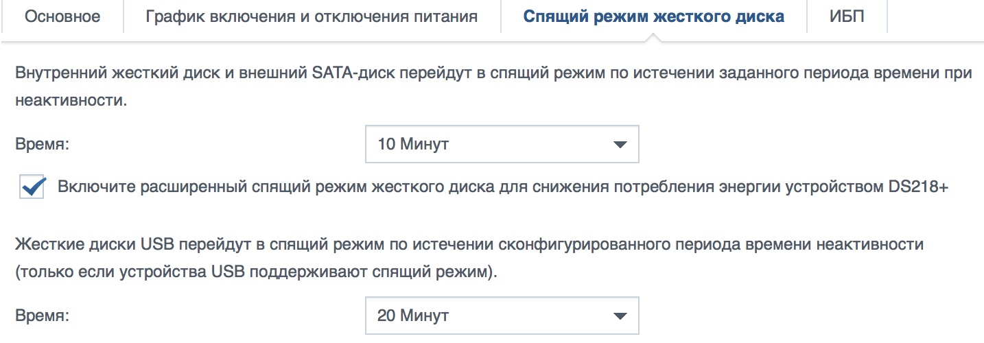

Гибернация - это когда диски уходят в сон после таймаута бездействия, но сама система остается в работе, поэтому кулер работает, но могли бы конечно обороты снижать до минимальных или вообще изменять в зависимости от температуры. А есть запланированное отключение/включение, я настроил отключение на ночь, а утром он сам заводится, вот ночью он совершенно бесшумный. Днем в тишине присутствует небольшой гул от кулера.

Вопрос терминологии, для меня гибернация это уход в глубокий сон всей системы после простоя, а отключение питания дисков - это просто отключение питания дисков ))
Запланированного отключения по таймингу на том 216j нет, именно уход в сон всей системы, просыпается она по сетевому вызову.

Вот как это все выглядит в меню synology:
