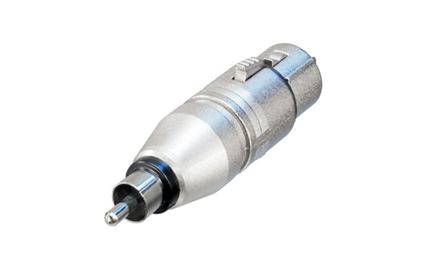

это вот такой переходник тогда нужен…
а нормально он на rca разъёмах усилителя держится?

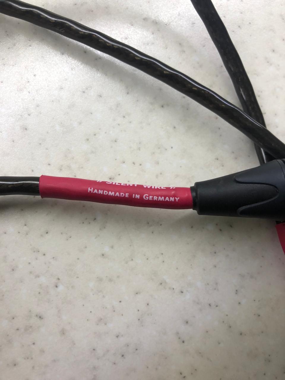

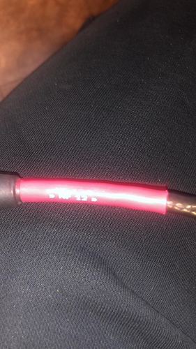

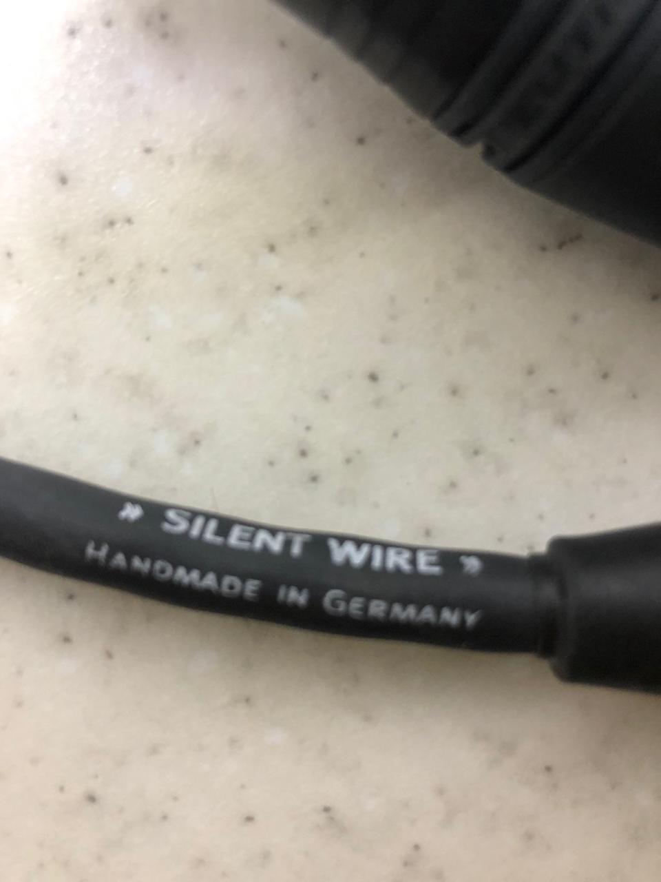

Уважаемые форумчане, кто нибудь знает вот о таком кабеле… достойный или отстойный вариант фирма как я понял Silent WIRE NF12?
