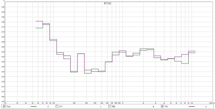

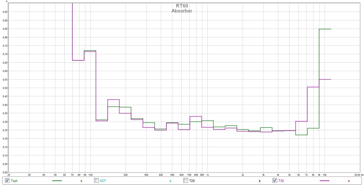

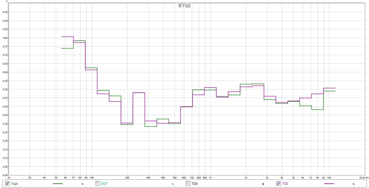

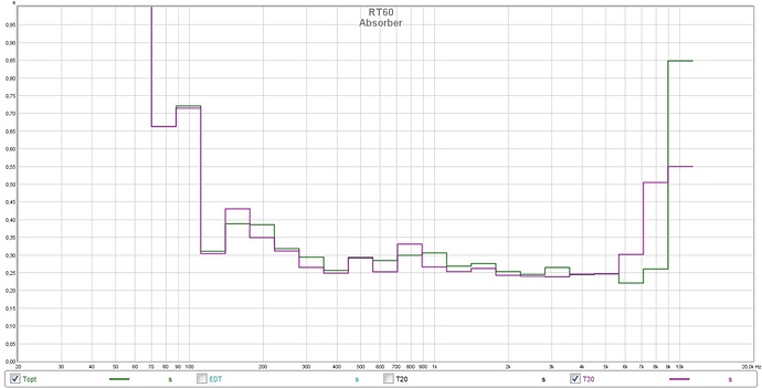

Принесли ли панели 6х из Basotect какую то пользу? Вот два скриншота измерений RT-60 без панелей и с ними. Сейчас мне нужно убрать моды на 50 Hz и на 200 Hz.
Судя по графику - да, польза от панелей очевидна. А на слух что?
С панелями не вижу серьёзных проблем на 200Гц. Можете снять АЧХ свиптоном или розовым шумом с точностью в 1/3-1/6 октавы?

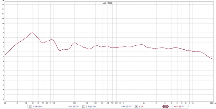

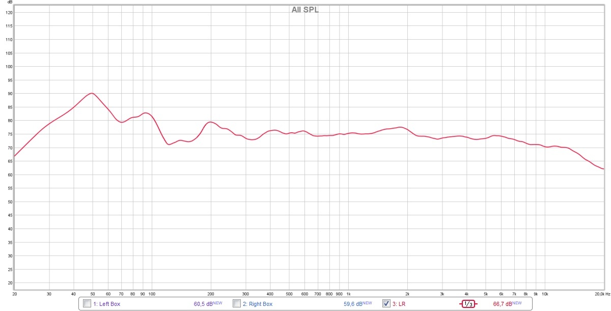

На слух первое время было не привычно. Эхо пропало совсем. Жена сказала, сейчас так непривычно даже говорить страшно все слышно отчётливо. По музыке конечно кайф. Если бы не комнатная мода на 50 вернее 47 hz. На некоторых треках подгуживает но если звук в неё не попадает то вообще волшебно. Измерения сейчас выложу.
Да, с НЧ 40-100Гц самая проблема. Тут в углы минвату забивать как было выше в этой теме или басс-трапсы. Вариант подороже и посложней (но и поэффективней) - резонатор Гельмгольца по типу Викустик. Если не поможет сильно - увы, эквализация разных видов или оставить как есть. Также можно заменить АС на сателлиты (со спадом от 100 к 40) + саб и получить примерно ровную АЧХ по всему спектру 20-20.
Еще можно фазики попробовать подзаткнуть и повторить замер.
Мой следующий шаг это суперчанки. 50х50 от пола до потолка. Сначала две. Потом посмотрю.
Там фазики на дне колонки. Дуют в подставку.
А на какую частоту настроены? Если нет информации, можно микрофоном туда.
Да, забыл - ещё НЧКП можно добавить к суперчанкам. Настраивайте герц на 65-70.
Нужно смотреть спеки на колонки.
Говорю же, микрофон засунуть туда в щель, и на розовом шуме или свипе посмотреть где торчок. Если оно вдруг совпадает или близко с модой - то можно будет облегчить дело подзаткнув фазик (посмотрел, там это не сложно, он торчит в дно).
Ну в принципе можно и заткнуть а потом промерить. Завтра буду пробовать.
