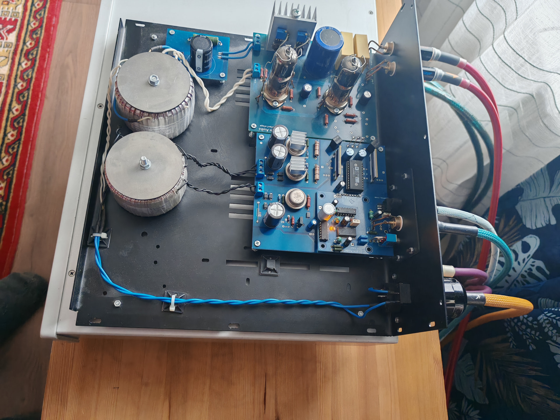

Решил разобрать свой Шарм, наверно пару лет внутрь не заглядывал с момента покупки.
Смахнул кисточкой пыль где смог, слушаю в открытом виде. Ну и занимаюсь всякой фигнёй. Обнаружил, что более интересно мой цап играет при подаче фазы на левую клемму домика на шнуре питания. Это не общепринятый подход по умолчанию и внутри видно что именно при таком подключении выключатель разрывает фазу. (еще не увидел предохранителя). Может всё что я слушал раньше было не правильно :scream::slightly_smiling_face:.
Перепроверил тестером потенциал на корпусе, да, при таком подключении он чуть меньше.
Пожелание Денису, отмечать яркой точкой клемму входа фазы рядом с инлетом, чтоб слушать задуманный автором звук. А он у меня реально отличается. И в таком, правильном, положении многие вопросы снимаются и не требуют доводки, часто плодящей кривизну.
Сейчас слушаю интернет радио, отлично, полноценно звучит, использую довольно скромные кабели и в питании и межблочный.
Очень полезно иногда перепроверять соединения.

Вячеслав, дело в том, что в разных системах играет по-разному, где то в фазе, где то в противофазе. Лучше подбирать положение вилки на слух.
Денис совершенно прав, и стоит помнить, что нет никакого абсолютно правильного положения вилки для одного отдельно взятого устройства.
Это ВЗАИМНАЯ фазировка вилок всех устройств в системе.
Иначе в этом не было бы никакого смысла, ток-то переменный.
Я не настаиваю, ни в коем случае. Сам для себя нашёл простое ноу хау - точка фазы на корпусе устройства позволяет сильно упростить вспоминание правильного включения каждого из многочисленных приборов, вечно меняющимися кабелями, распределителями и тд. Особенно в турах при перестановках и переключениях.
А то оказывается слишком много возможных переменных.

На фото более ранняя версия DAC с выходом на 6Э5П
