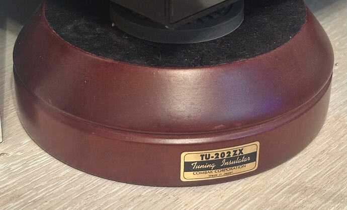

Аккуратнее только, это не юмор, а вполне научная статья описывающая один из аспектов.
Пьезоэлектрический эффект есть у керамических конденсаторов, которых в ЦАП навалом, и подставки вполне могут на него повлиять.
Возможно вы правы, что тут хоть дуб, хоть ясень, хоть дяди Ва… - всё без разницы. Однако на “древесинко” по другому зазвучало.
Тогда бы пусть не сам производидель, а тюнинг-ателье производили бы пенечки. Золотая жила, по идее.
Ваш саркастичный тон только подчёркивает неосведомленность и тёмность в этом вопросе.
Некоторые производители даже кладут брусочки Cardas в комплект к некоторым устройствам, Ayre например.
Сторонних подставок из дерева полно разных, у меня например такие:
Все, все.. Удаляюсь. Обратить никого в планы не входит.

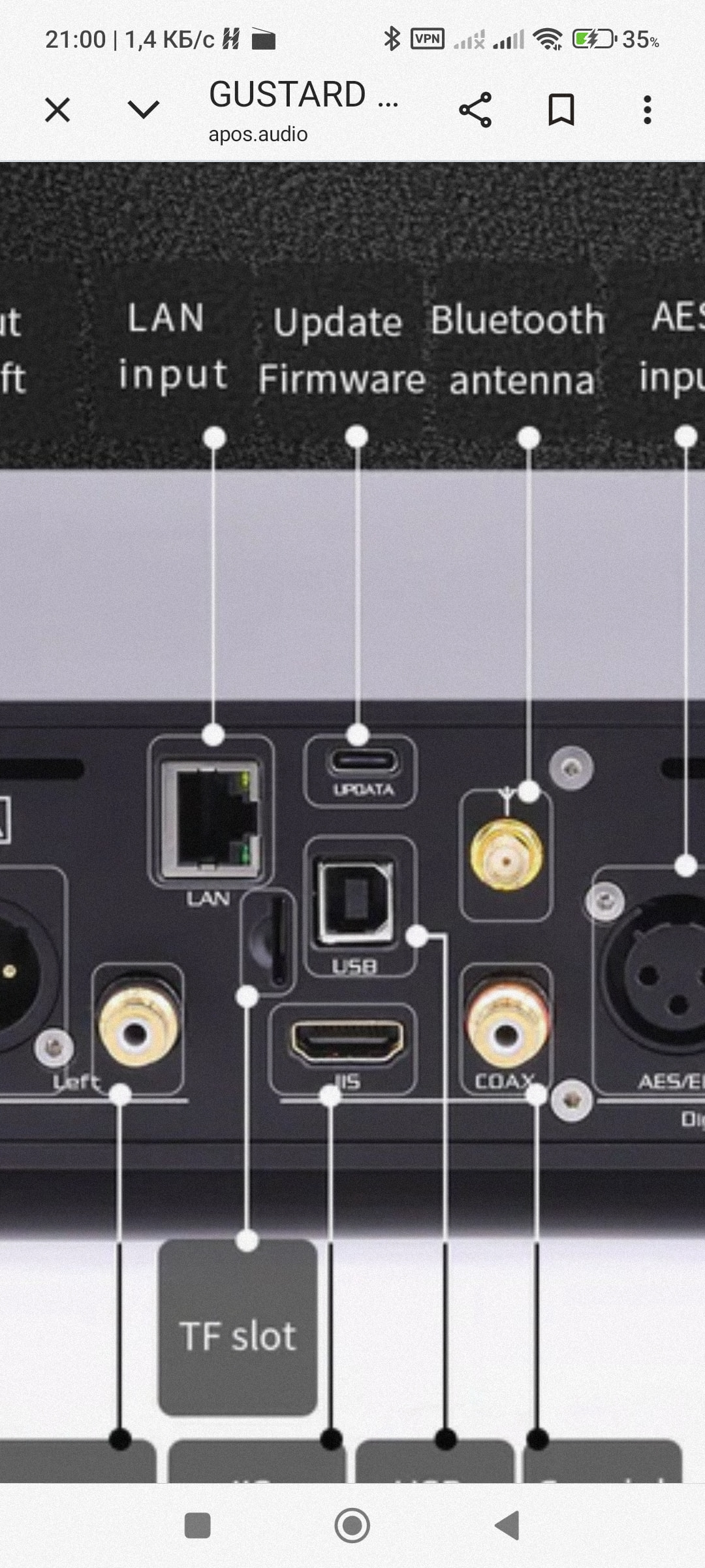

Никак. Это слот для обновления прошивки.
Спасибо.А update firmware для чего слот?
Обновление прошивок.
На будущее, функционал под него обещали сделать в ближайшие месяцы.
Для тех у кого онлайн обновления прошивок не работают например.
Благодарю Вас.
