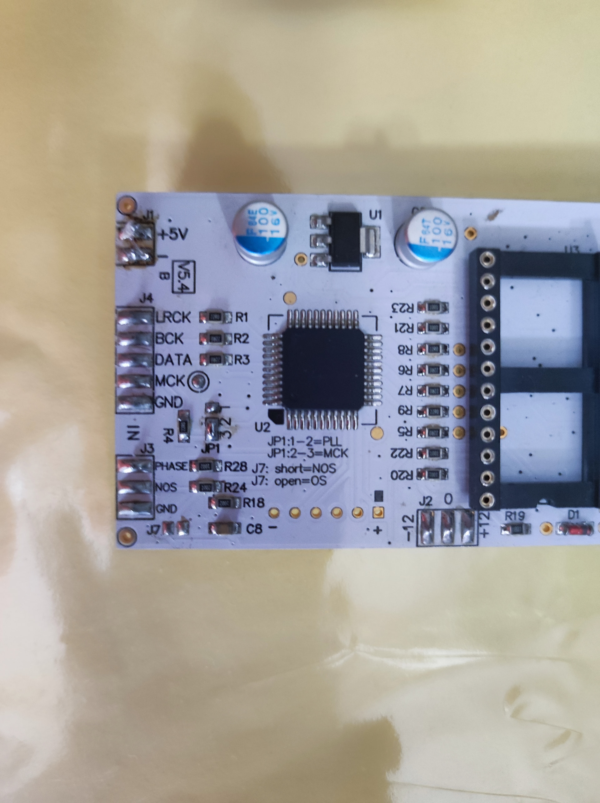

Будет просто возможность сравнить и выбрать, с большой вероятностью это решается перемычками, но если нет, то сменой платы, соблюдая меры предосторожности.

Есть такая опция на белой плате.

Есть, но SAA вынимать и PLL чип на обороте сдувать. И развязки… и тд.
Там выше другая версия платы, но судя по наличию джамперов, функционал должен присутствовать.
Ну так какие варианты Виталий? Или чуть-чуть паяльником обойти все эти особенности, либо ничего, ну разве вариант на Altera от Miro, или Абассовский от Шарм. Других в открытом доступе нет.

Altera от Miro лучше белой платы. Но варианты которых нет в открытом доступе ещё лучше)))
Знаю, что у Виталия есть, но не знаю в чем принципиальное отличие от других CPLD ))
Истинный путь самурая самому написать код))
