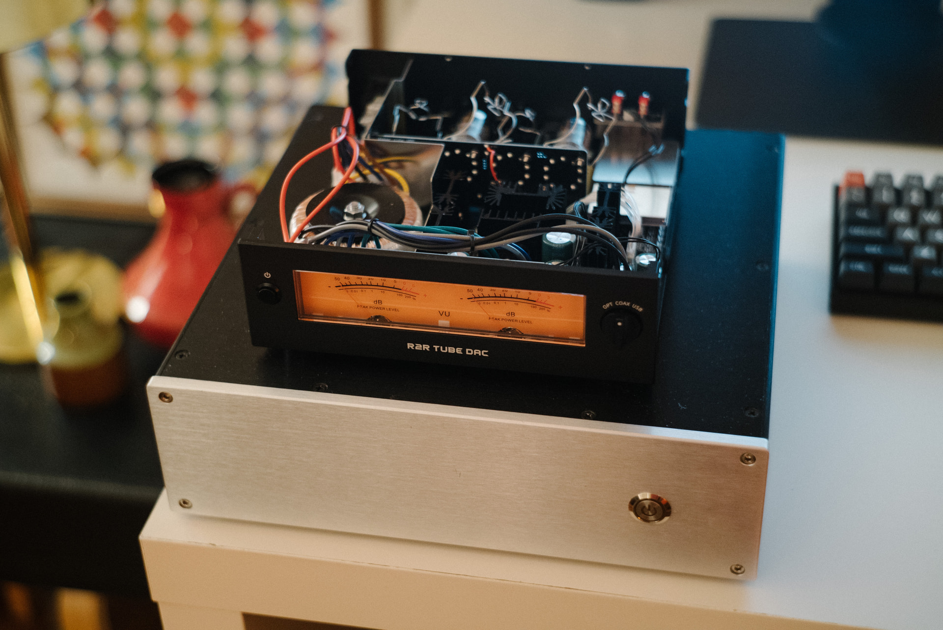

Подробности о цапе может владелец раскроет и фото без крышки бы увидеть.

Можно снять крышку и сфоткать.
Не проблема. В ЦАПе стоят оу, которые мне любезно предоставил один знакомый.
Он где-то в Америке их брал. Они не для аудио. Я не знаю модели, но знакомый просил оставить эти данные в тайне. Ещё заменил цифровой вход на dir9001. Но, по мне - этот dir немного отстранённый. Надо бы поставить 8805 или что-то подобное. Пока не выбрал.

Ну да, видно по фотке с PCM58, что плата китайская, но компоненты и трансформаторы подобраны.
