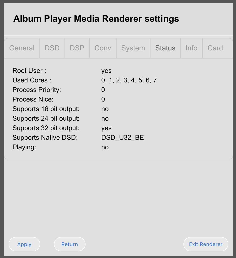

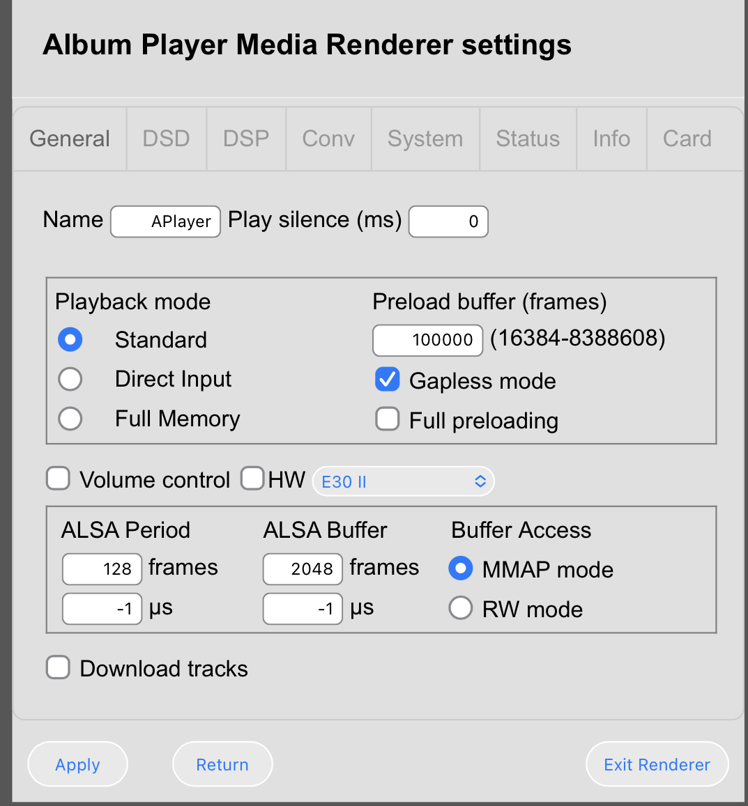

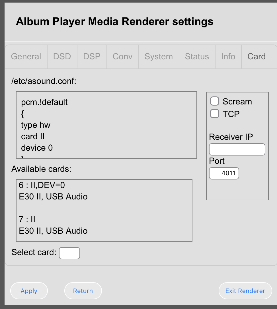

Да. Так настройки рендерера открылись. После сохранения изменений в настройках создался новый файл /etc/asound.conf.
Выбрал в настройках нужную аудио карта E30 II, USB Audio:

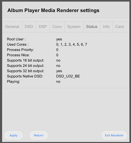

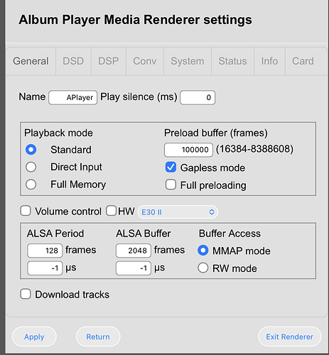

В статусе стало так:

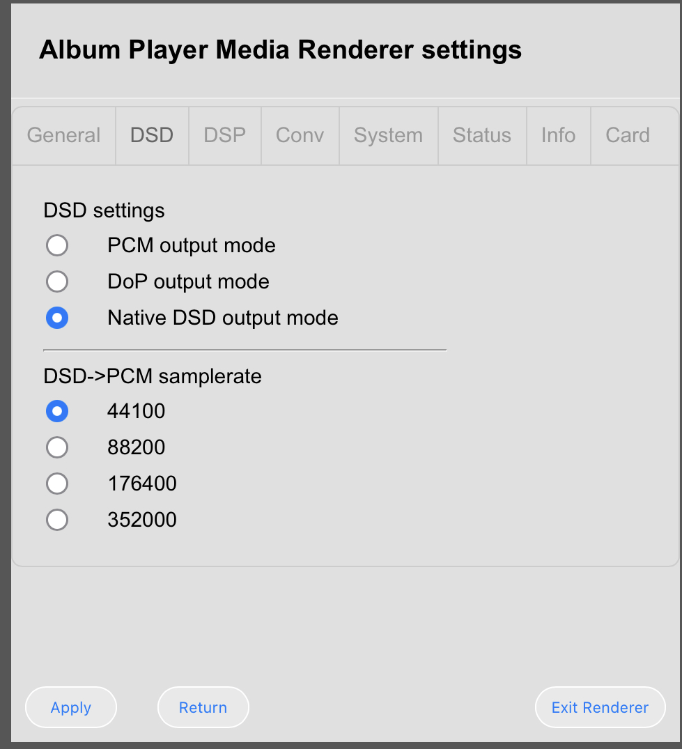

Выбрал так:

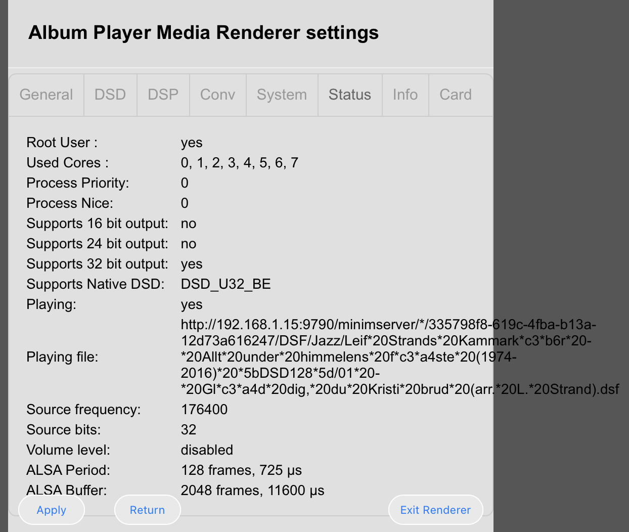

В итоге JPlay iso воспроизводит DSD64 как 352.8 pcm, DSD128 как 705.6 pcm, а DSD256 как 768 pcm (так показывает дисплей цапа Topping E30 II). Цап поддерживает Native DSD.
Похоже любой upnp рендерер (пробовал еще gmediarenderer - тоже самое) не способен выводить DSD без конвертации в PCM по крайней мере в Dietpi. На других линуксах не пробовал.
MPD на этом же Dietpi выводит DSD на цап.

Та же самая версия Dietpi. После удаления файла asound.conf выбор карт и применение этого выбора в настройках APlay рендерера работает.

Не помогло. Останавливал процесс плеера, удалял asound.conf, запускал плеер через панель sudo mc итог такой же. Плеер зависает при выборе номера “звуковой карты” - веб интерфейс становился недоступным, но сам процесс работал (смотрел через htop) и файл asound.conf был создан. Но при перезапуске АПлеера он этот файл не видит. И все по кругу. Глюк появился именно после обновления до версии DietPi 10.3. Даже alsa удалял и заново ставил, благо делается в два клика, но не помогло.

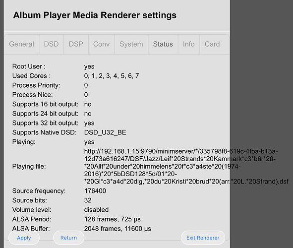

Там, кстати, на вкладке Status в процессе воспроизведения видно расширение файла, который отдаёт сервер.
Info посмотрите.
Извините все, пожалуйста, ощущение меня не подвело - выбрал для воспроизведения не тот рендерер.
Сейчас выбрал aprenderer и все заработало как надо (как хотел).
Расширение файла правильное - dsf.
Смущает только Source frequency 176400, потому что дисплей цапа показывает 5.64 (mhz) dsd.

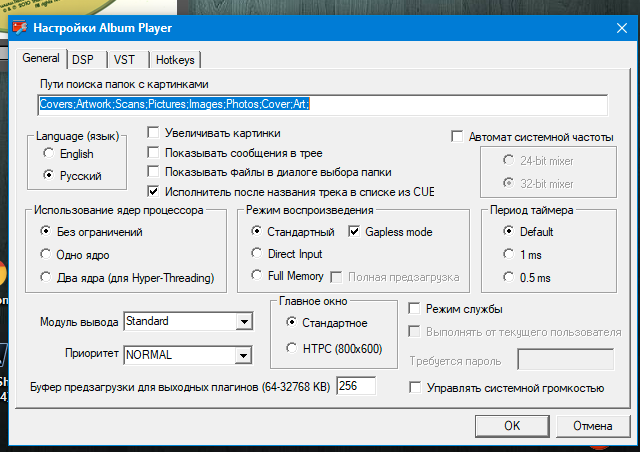

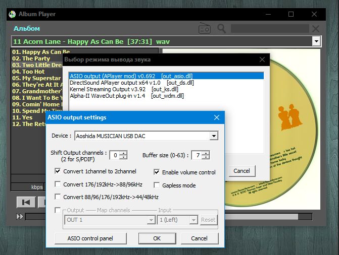

Попробовал, выскакивает “Unrecoverable playback error: Action Failed”
Сам APlayer настроен на вывод WASAPI на внешний ЦАП.
Что может быть не так?
вам не нужен сам плеер. вам нужно запустить файл под названием ap2renderer. он появится в трее, а в фубаре выбрать что он у вас будет рендером в установках - UPNP Aplayer media renderer
Так и делаю. Потом запускаю foobar. Попробовал еще, ошибка не вылетает, но звука нет. И еще странность, индикатор в фубаре показал, что заиграло, но ползунок не движется, и время на месте стоит. Никогда такого не видел… ap2renderer куда звук вообще выводит, и где это настраивается?
Перезагрузился, пытается пару секунд играть, звука нет и снова ошибка.

Все же если ap2renderer умеет выводить звук, где то должно настраиваться, на какую звуковую карту он его будет выводить. Вопрос где? Своих настроек у него вроде нет.
Есть, через веб интерфейс. И через консоль.
Попробуйте http://localhost:7779/
Ну или вместо localhost адрес компа на котором установлен.
