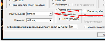

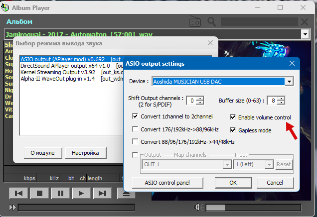

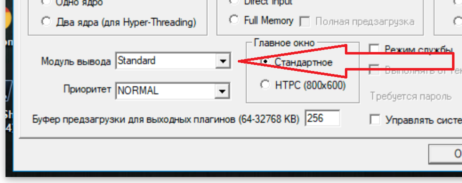

У меня здесь WASAPI установлено. А надо через Standard, и в другом меню из плеера ASIO?
Там все запутано, так регулироваться громкость приложения будет, умом сие сложно понять :grinning_face:

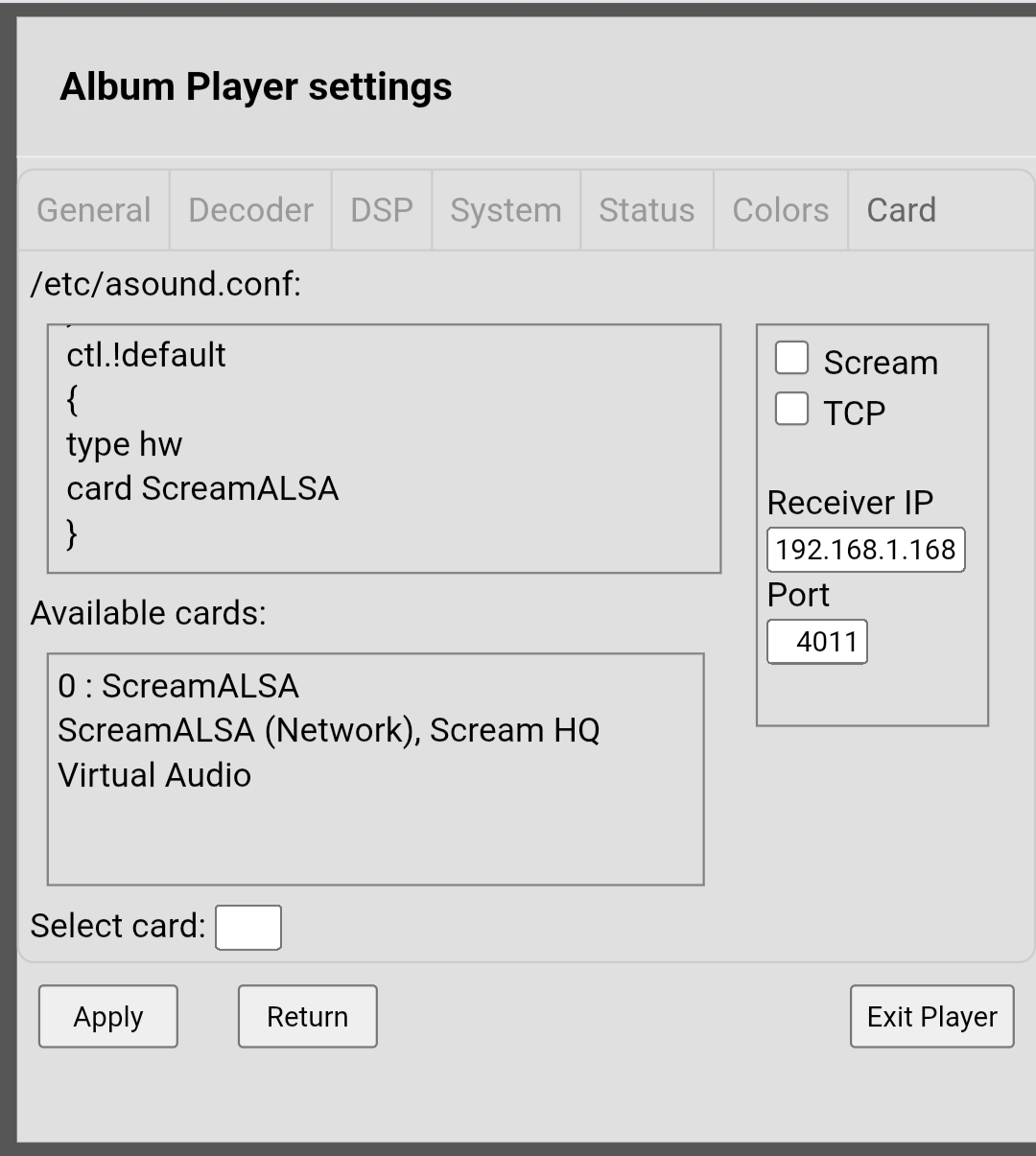

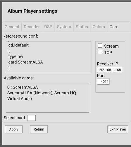

@igor63r, Игорь, добрый день! В yocto среди доступных карт для вывода есть ScreamALSA и звук отлично выводится на рендер.
При смене в config.txt ядра на альтернативное и последующей перезагрузки карта не обнаруживается. Так и было задумано?
Сергей, драйвер устройства вывода собирается под конкретное ядро (родное для Yoctoap), поэтому, да, так и было задумано. С другим ядром будет работать стриминг, встроенный в плеер и рендерер.
В общем, настроил вчера систему и добился отличного звука даже с малинки-сервера Аплеера на screamasio приемник Windows. Нужно было просто в плеере выбрать стандартный режим без опции “Gapless Mode”. Вот он у меня всё и портил. Я всегда оставлял его включённым, так как есть несколько альбомов без пауз между треками и думал, что он не может влиять на звук, а только на стабильность. А, поскольку со стабильностью всегда всё было в порядке, то и не трогал.
Игорь, подскажите, пожалуйста. Теперь хочется поэкспериментировать с настройками буферов плеера, в том числе чтобы добиться нормального звука с Gapless mode, но это возможно только при использовании драйвера ScreamALSA (сейчас я слушаю с опцией Scream на вкладке Card), который я для Dietpi собирал, но позже Вы нашли в нём нестабильность. То есть, мне надо его пересобрать, а как правильно удалить тот, что установлен сейчас?
У меня включение Gapless mode со стандартными настройками портит звучание и плеера, и апрендерера, поэтому, у кого она вкючена попробуйте отключить.
Сергей, Gapless mode не влияет на процесс воспроизведения. Состояние этого флага проверяется только по окончании трека и затрагивает логику перехода на воспроизведение следующего трека. Соответственно, объективные причины для того, чтобы состояние Gapless Mode как-то влияло на звук, мне неизвестны.
С точки зрения устойчивости переходов в разных конфигурациях бывают предпочтительными разные значение этой опции. Это может подбираться экспериментально. Включенный Gapless нормально работает только в режиме воспроизведения Standard.

Здравствуйте, Игорь! Эта инструкция актуальна?
Сергей, эта инструкция почти актуальна, поскольку то, что там относится к asound.conf, связано с выводом через scream-плагин, который устарел. Вместо него плеер и рендерер теперь умеют транслировать scream сами, без ALSA (настраивается на вкладке Card) и есть драйвер ScreamALSA, через который могут выводить все приложения в системе.

То есть, asound.conf не копирую, только profile, а настройки вывода делаю на вкладке Card, верно?
