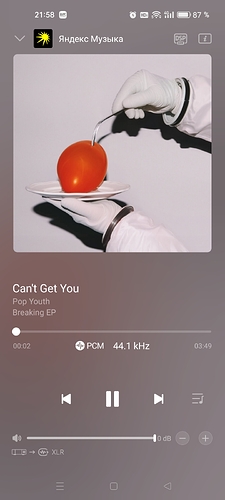

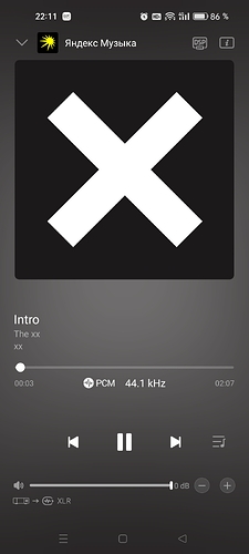

Подскажите в чём может быть проблема в приложении ЯМ, установленной и запущенной на А8. Волна, некоторые треки тупят, пытаются запустится доходят до 2-3 секунд, как на снимке и возвращаются опять к началу. И так дёргается,пока не подопнёшь, нажав пауза-плей. Что - где я забыл сделать?
Вот опять молчок. Пауза-плей, заиграло.
Привет, посмотрите в настройках установленной программы, я всё выключил: плавные переходы, показывать видео и т.д., но у меня т8.
Попробуй в настройках (Settings) отключить “Eversolo Original sampling-rate audio engine”. Мне помогло убрать заикания вначале воспроизведения в ЯМ.
