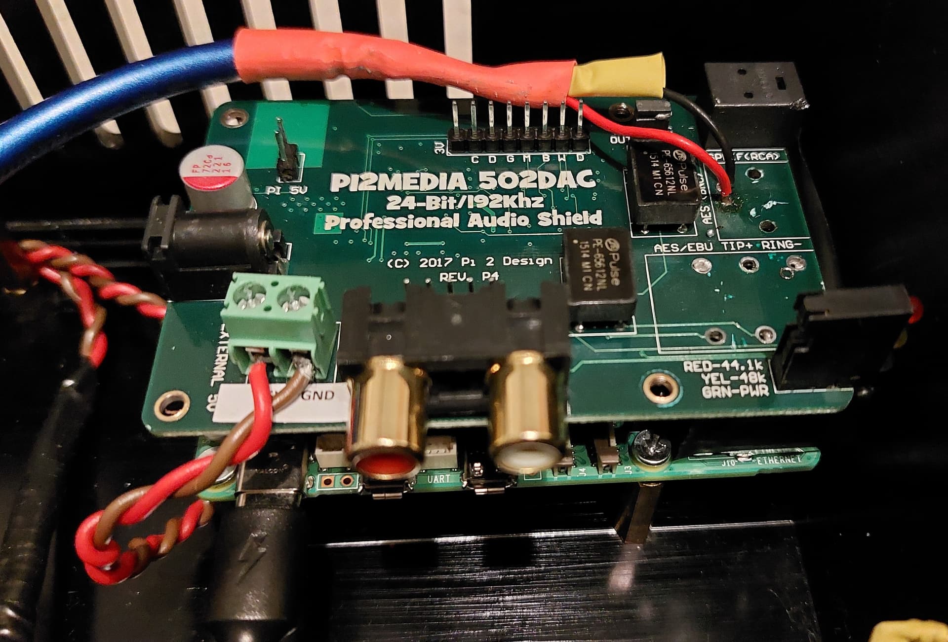

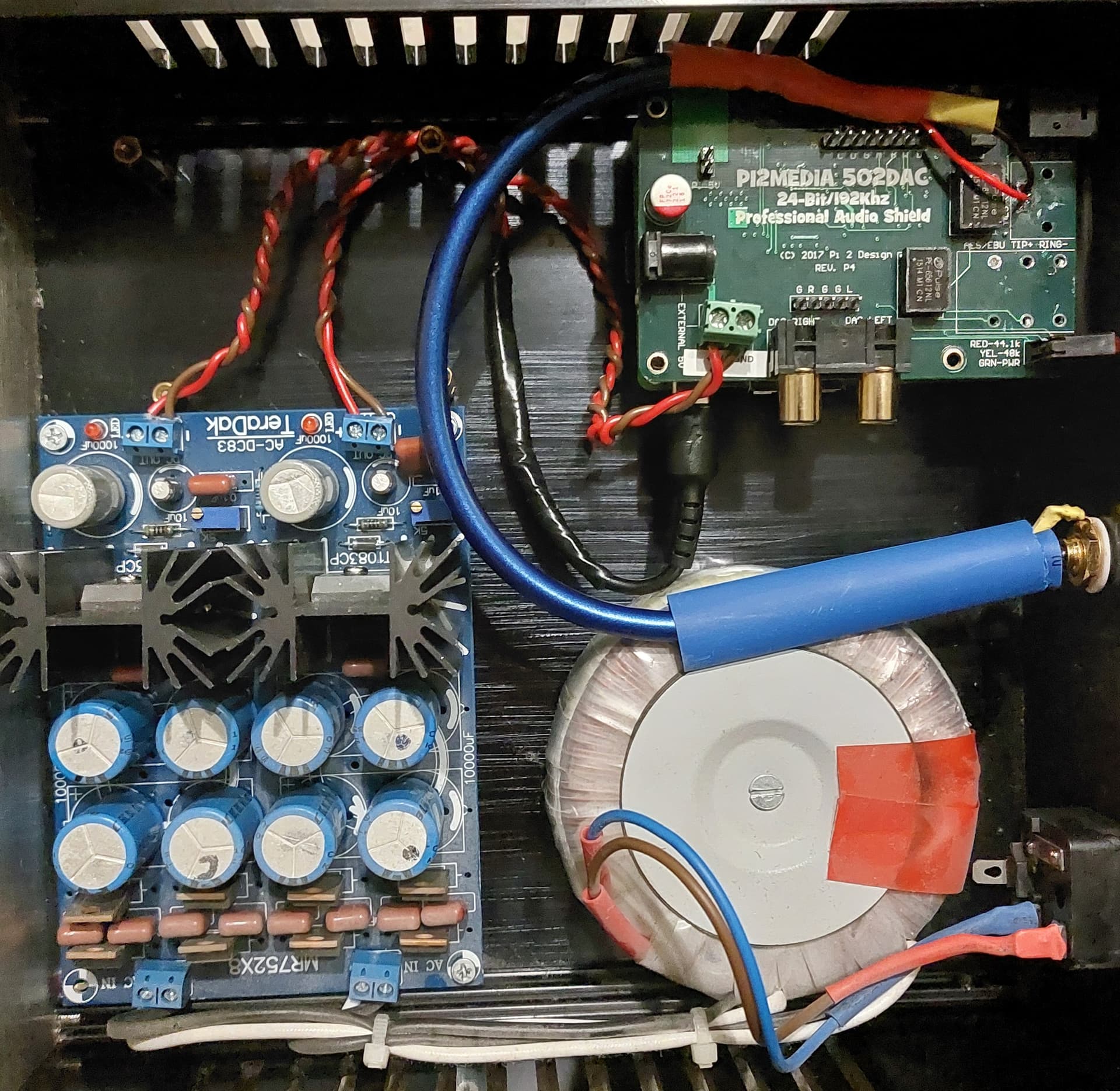

Приветствую благородное собрание!
Решил я тут недавно проапгрейдить свою шарманку с 3й малины на 5ю, в связи с чем пришлось немного перелопатить ейное питание.
Как можно заметить на фото, малина питается через USB порт, шляпа - через клеммы, джампер, отвечающий за питание малины через GPIO - разомкнут. На форуме несколько раз высказывалось суждение, что питание через USB некошерно и если запитать малину через GPIO, запоет она, аки ангел господень. Причем питание подводилось как-то хитро через ножки джампера. Подскажите, пожалуйста, как в моем случае это провернуть?
