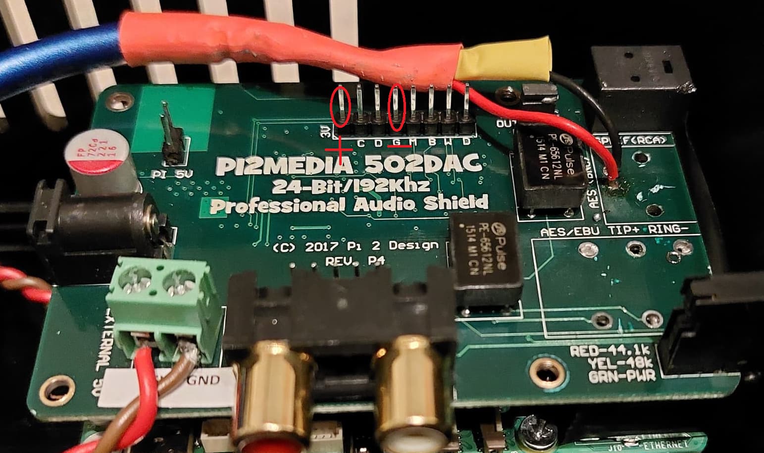

Советую добавить хороший конденсатор (Cerafine, например) на линию 3.3 вольта - фон будет чернее :wink:
Хм, спасибо за совет, буду иметь в виду. А какие параметры конденсатора нужны? Ёмкость, напряжение?
1000 мкФ на 6.3В
А по питанию все ОК, ничего менять не надо?

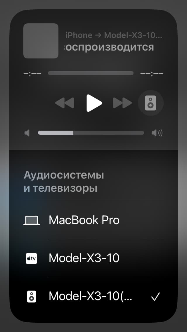

Ребята, подскажите пожалуйста, что тут надо выбрать, чтобы слушать Apple Music на iPhone/iPad через Airplay?
Артём, тут всё выбрано :slightly_smiling_face:
Шо то не работает )
там исходно низкая громкость обычно выставлена, надо выкрутить и звук пойдет
везде регулируется программно
А где в малинке громкость подкрутить?
не в малинке, а на устройстве, с которого отправляется поток
Тут я уже на максимум выкрутил. Нет, эти танцы с бубном не для меня чувствую.
Спасибо, Дмитрий!
Не уверен, что понял ваш вопрос - вы хотите с iPhone/iPad о музыку на малинку отправлят? Вы выбрали на iPhone/iPad малинку в качеств устройства воспроизведения? Должно быть примерно так, как на скриншоте:
Да, все так!
Дальше не одскажу, у меня другой софт на малинке и с ним так работает.

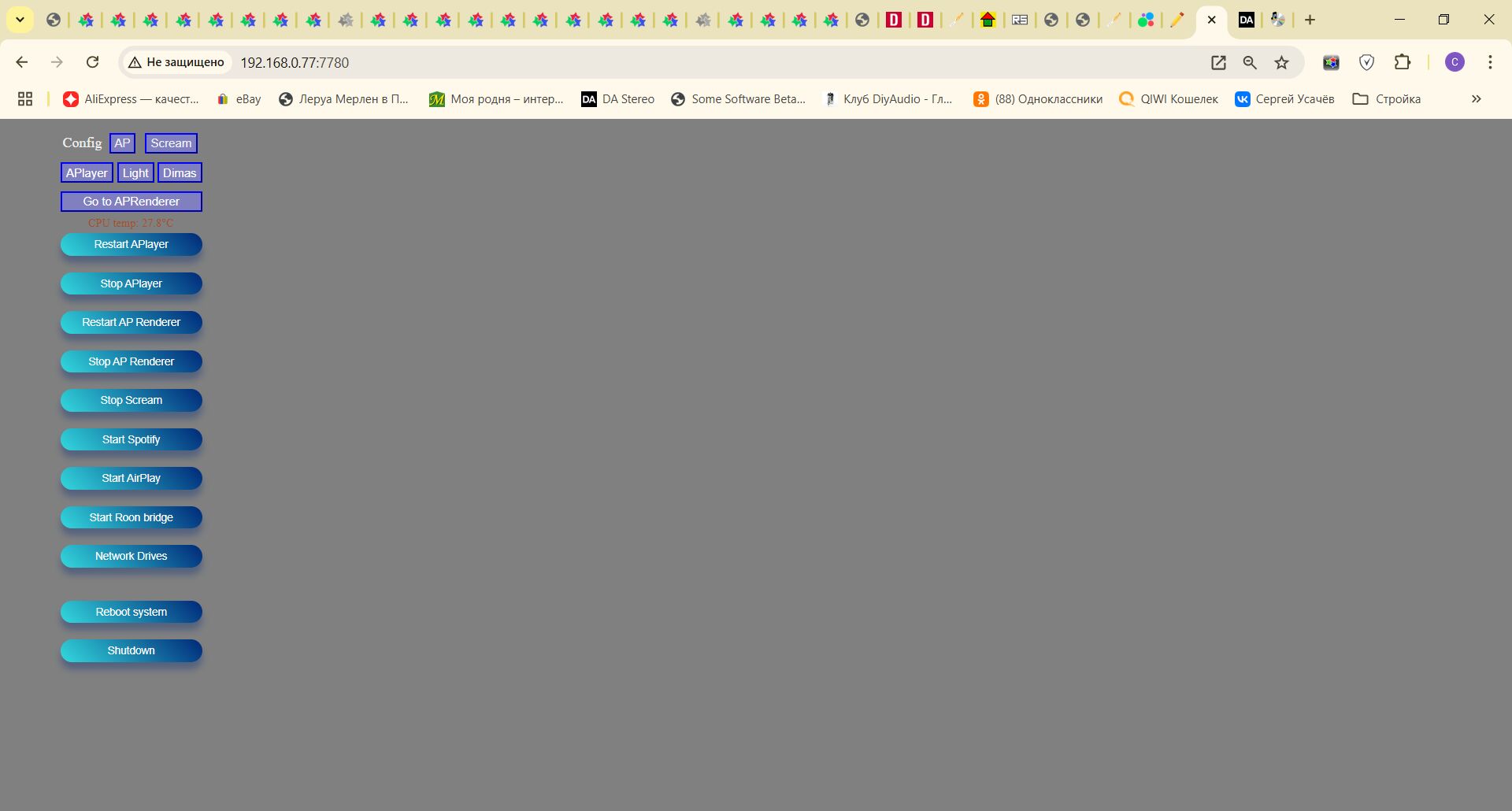

Артем, а сборка димаса из шапки?
если три точки нажать там конфигурация
вот эта работает точно:

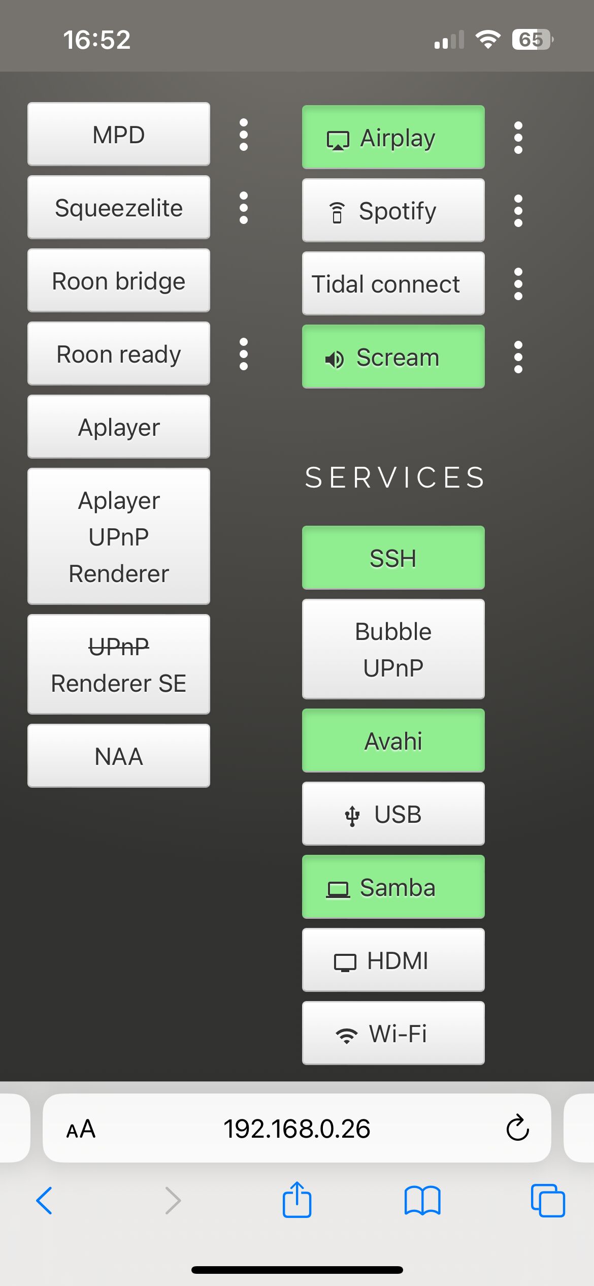

Сергей, привет! Малинка не моя. Экспериментировать не буду. @hamlo17147 дал попробовать вместе с AN DAC 1.1x/II.
Не знаю.
звука совсем нет.
Если найдется microSD карточка - можно вполне безопасно попробовать другой софт.
А зачем Scream включили, разве он нужен для Airplay? Samba тоже отключите, SSH если не пользуетесь - тоже
