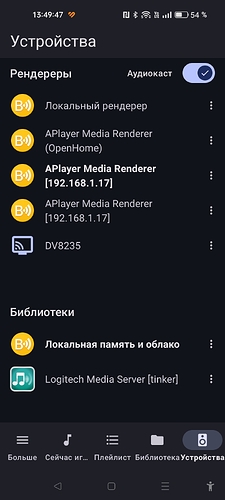

Есть неплохой костиль для вывода Я.Музыки на стример, это Bubble UPnP. Правда он работает, не помню точно, но вроде с 12 версией Андроид и выше.
Нужно выбрать рендерер вывода и включить переключатель Аудиокаст и тогда вывод звука из любого плеера Андроид, в том числе из Я.Музыки пойдет на выбранный рендерер по хромкасту.
Нужно ещё одно условие, на смартфоне должны быть Гугл сервисы.
