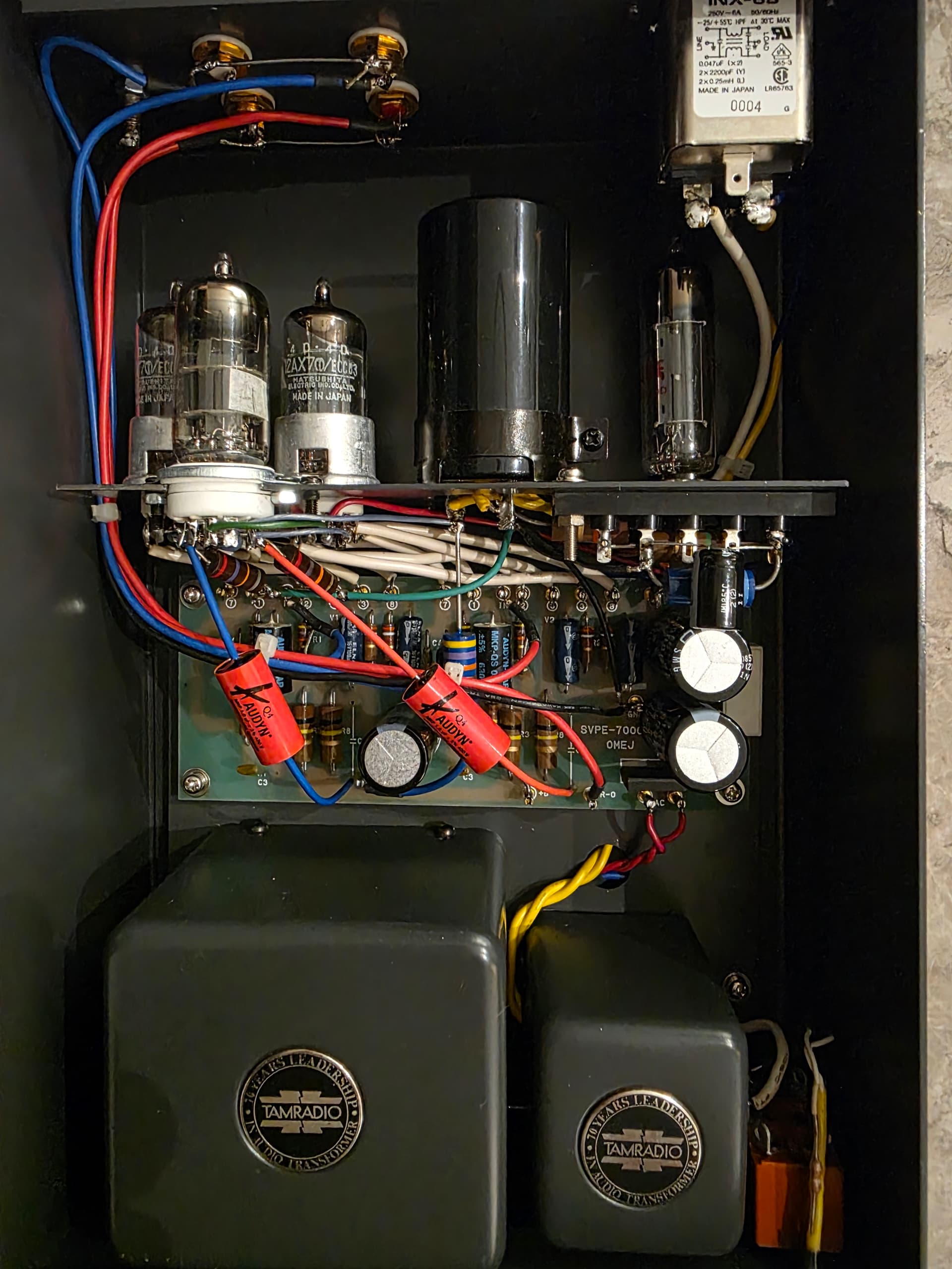

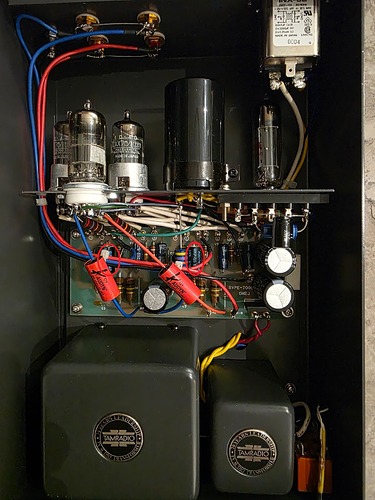

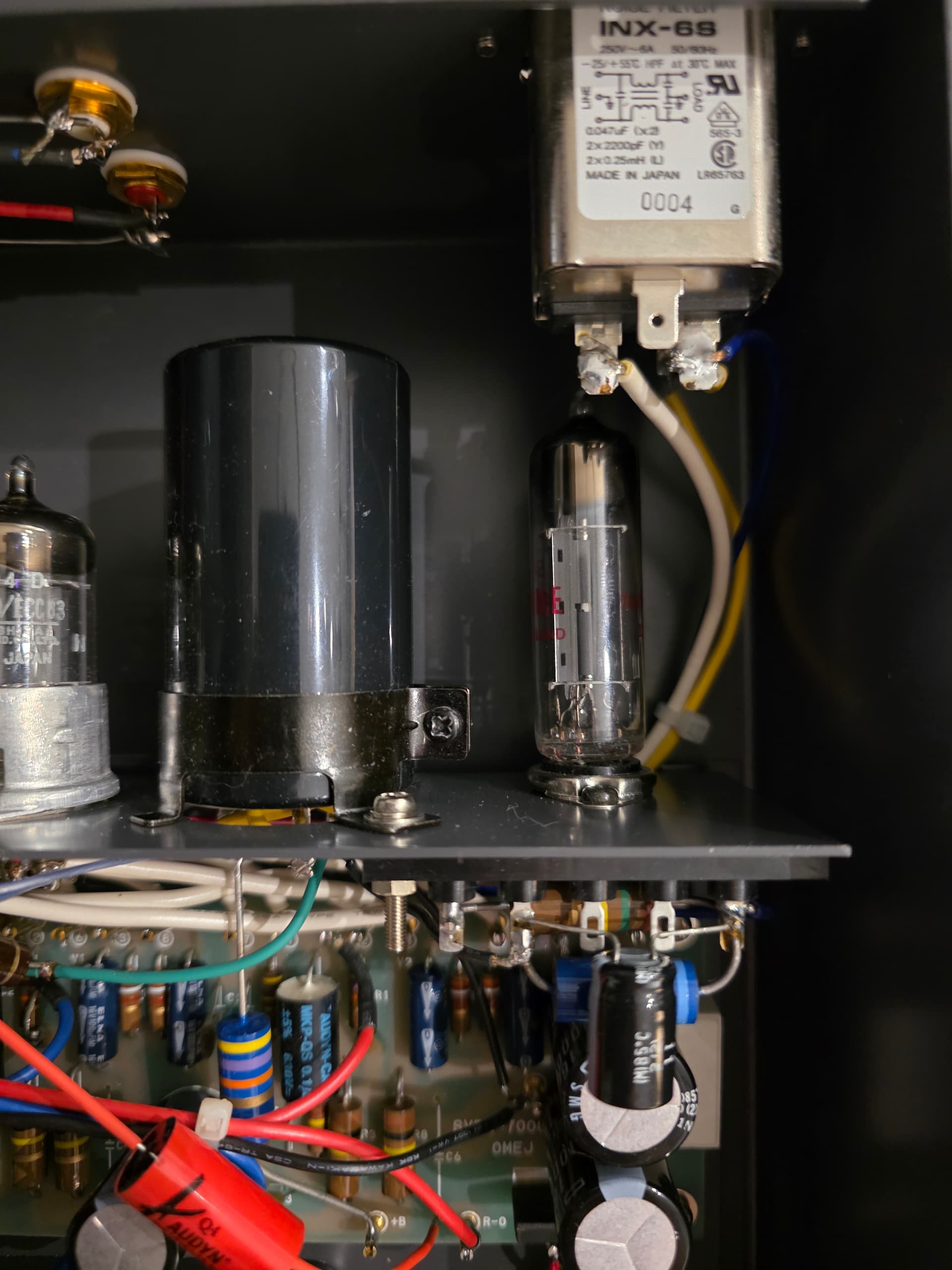

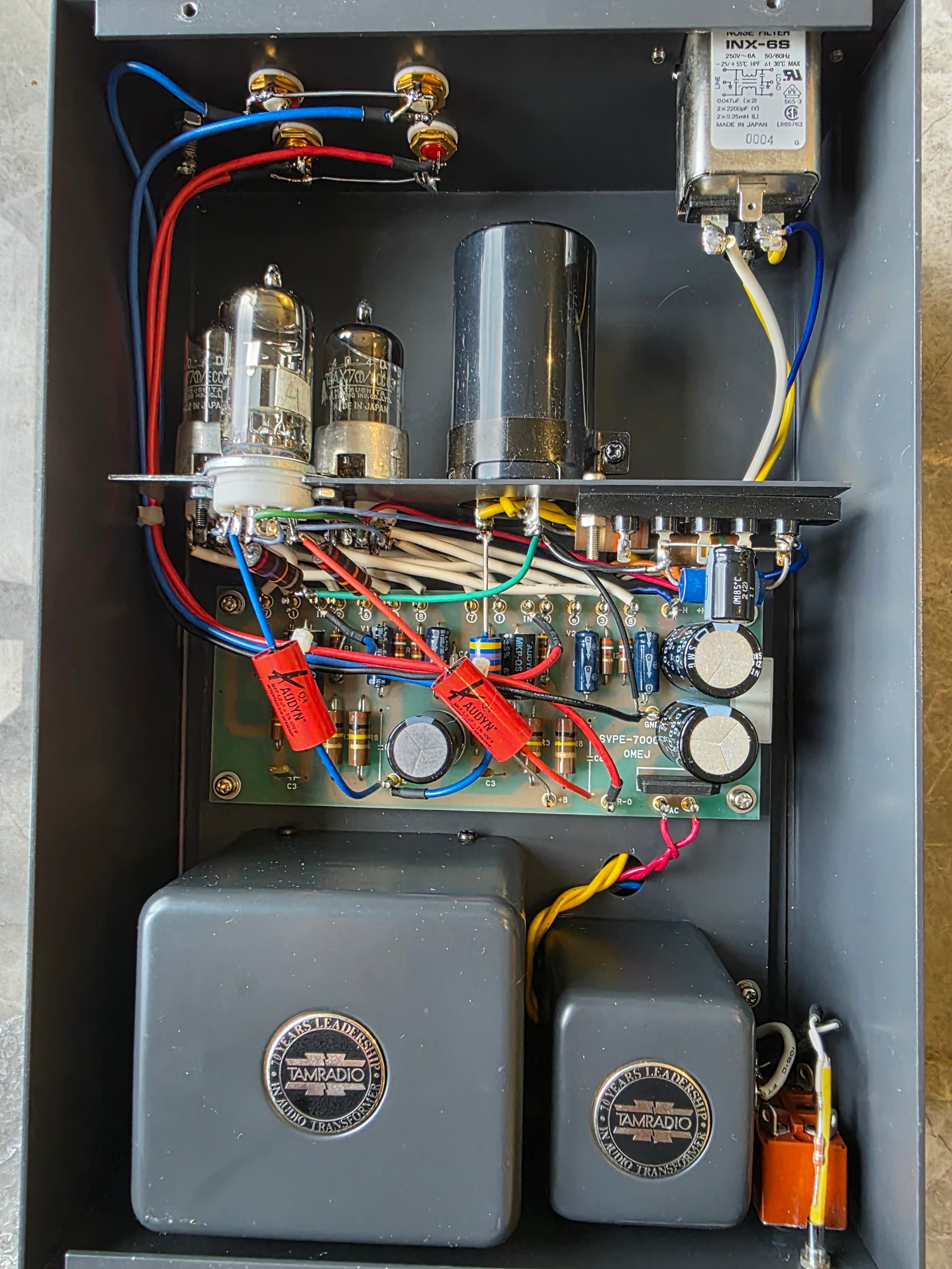

Добрался до него на выходные. Поставил 83-е лампы - Телефункен с ребристым анодом, NOS, кенотрон Mullard начала 70-х, даже нашел вкусный кенотрон Мullаrd Вlaсkburn 1959. И какова благодарность? Мало того, что он тих, как мышь (это я понимаю, проклятый импеданс), но еще и канал отвалился.
В рамках борьбы с импедансом нашел приблуду, к нему подключается, делает полезное дело (основное) и побочный эффект - у нее на выходе 400 Ом, а не как сейчас, 47 000. Ну то есть хватит.
А вот с каналом то что? Лампа понятно, но вряд ли. Пайка отвалилась от не знаю чего или… ?

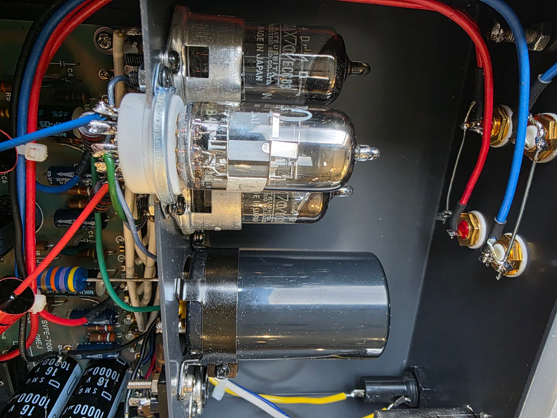

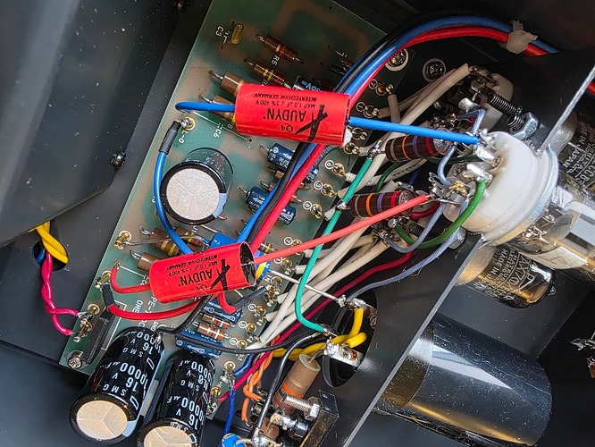

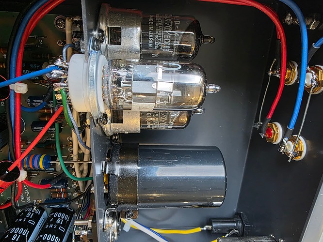

P.S. Дополнительный каскад на ECC88 позволил снизить выходное сопротивление фонокорректора до пары сотен Ом.
Вполне достаточно - выходов-то два (левый и правый каналы).
А кто вам сделал такую красоту?
Звуком довольны?

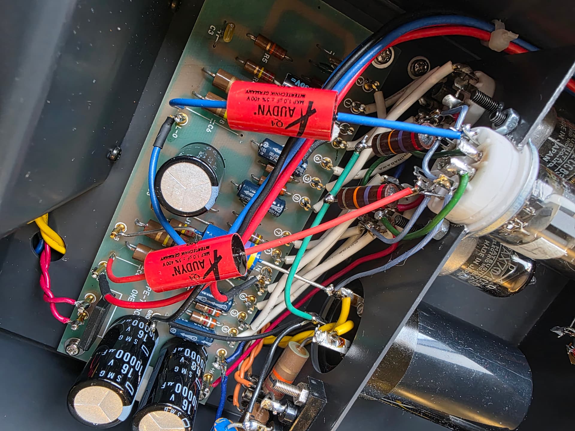

Изночально их 4 шт и сейчас их тоже 4 шт , только на поприличней поменяли 2 шт
Тогда почему вы спрашивали выше:
Может быть вы имели в виду почему аудинов 4, а не 6, хотя добавили еще один каскад - катодный повторитель? Наверное потому, что связь выходного каскада с предыдущим непосредственная, без конденсатора (места под аудины оставлены пустыми). Или недостающие аудины находятся под платой.
Ага, красивое)) Про звук не скажу, система за городом, поеду в четверг. Еще с лампами определяюсь, скорее всего поставлю Mullard & Telefunken
Неа
так и есть 4 шт , только два поменяли на поприличней , а два оставили какие были , хотя они все 4 стоят в звуке . красным обвел 2 шт .
