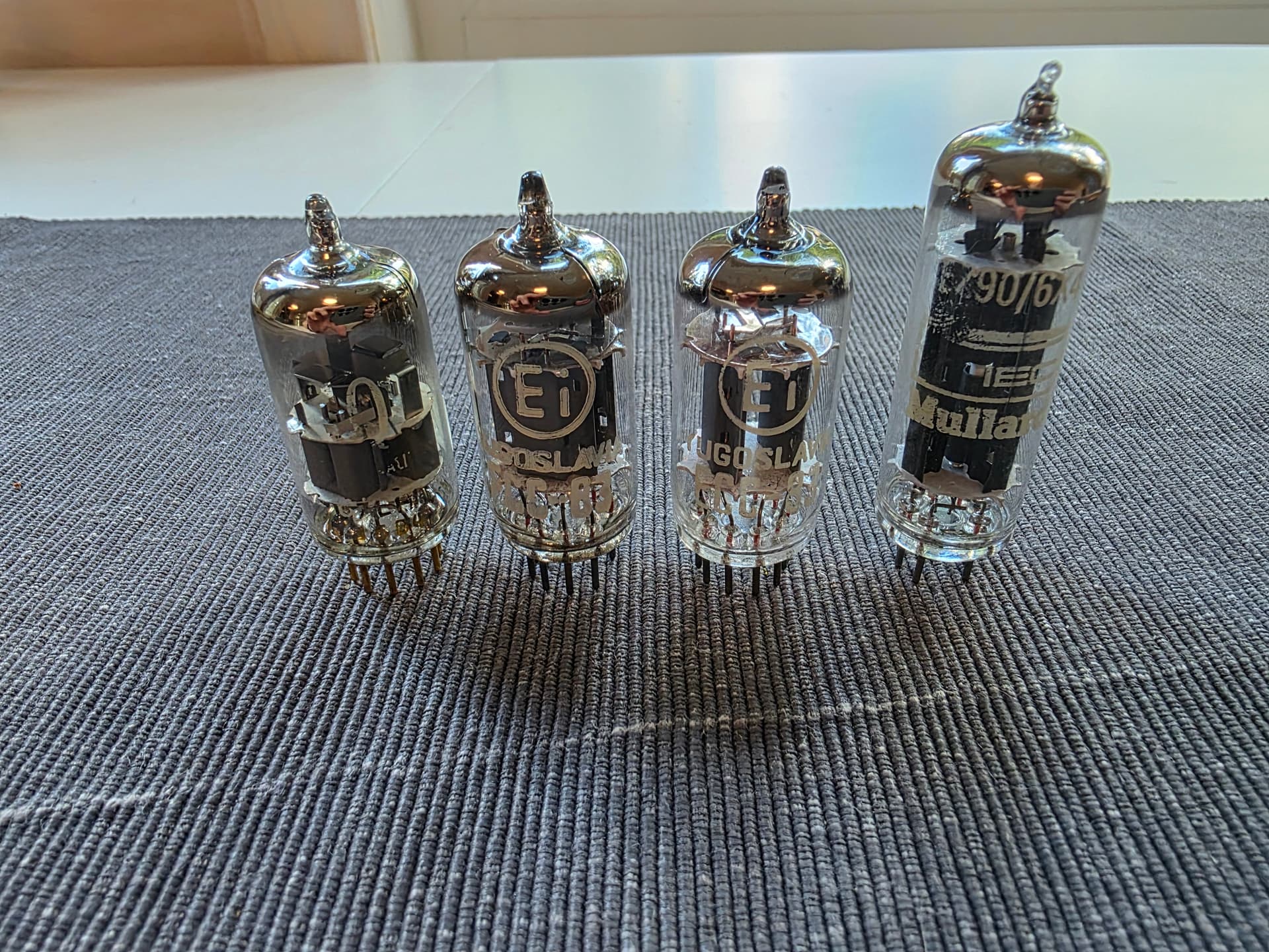

Сегодня, наконец, добрался до системы. Поставил в корректор вот такой набор ламп,
Слева, 88-я со стертыми почти надписями, это Philips Sound Quality, далее 83-и EI, которые почти Telefunken, ну и кенотрон Mullard. Подключил, работает. Но звук оценить не могу, после “гостей” минус НЧ динамики на акустике. Второй раз))) На усилении Diablo, дури много, кто-то решил послушать погромче. И я знаю, кто это. Типа ремонт впереди.
