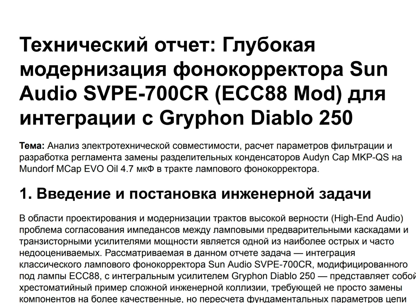

Вообщем 1 мкф на выходе маловато будет. Поэтому ищу системное решение.
Замена конденсаторов в усилителе Sun Audio.pdf (246,1 КБ)
Планирую приступить к реализации.
Обычно срез НЧ у межкаскадных считают по минус три дб(3Гц), у питательных)) по -3дб (1Гц).
Я получил срез около 4.2 Гц. Это немного выше идеальных 3 Гц, но это допустимый компромисс.
Чтобы получить идеальные 2-3 Гц на входе 8 кОм, понадобился бы конденсатор 10 мкФ. В классе Mundorf EVO Oil это была бы банка размером с пивную.
Ошибочный расчет сценариев для нагрузки 8 кОм. И еще любопытен расчет фазового сдвига :slight_smile: .

@bpduser , извините, был не прав, расчет сценариев - правильный.
(Забыл закон Ома для комплексных величин :frowning: ).
Хорошо, что ошибки нет. Я, вроде несколько раз проверял, в субботу уже буду ставить

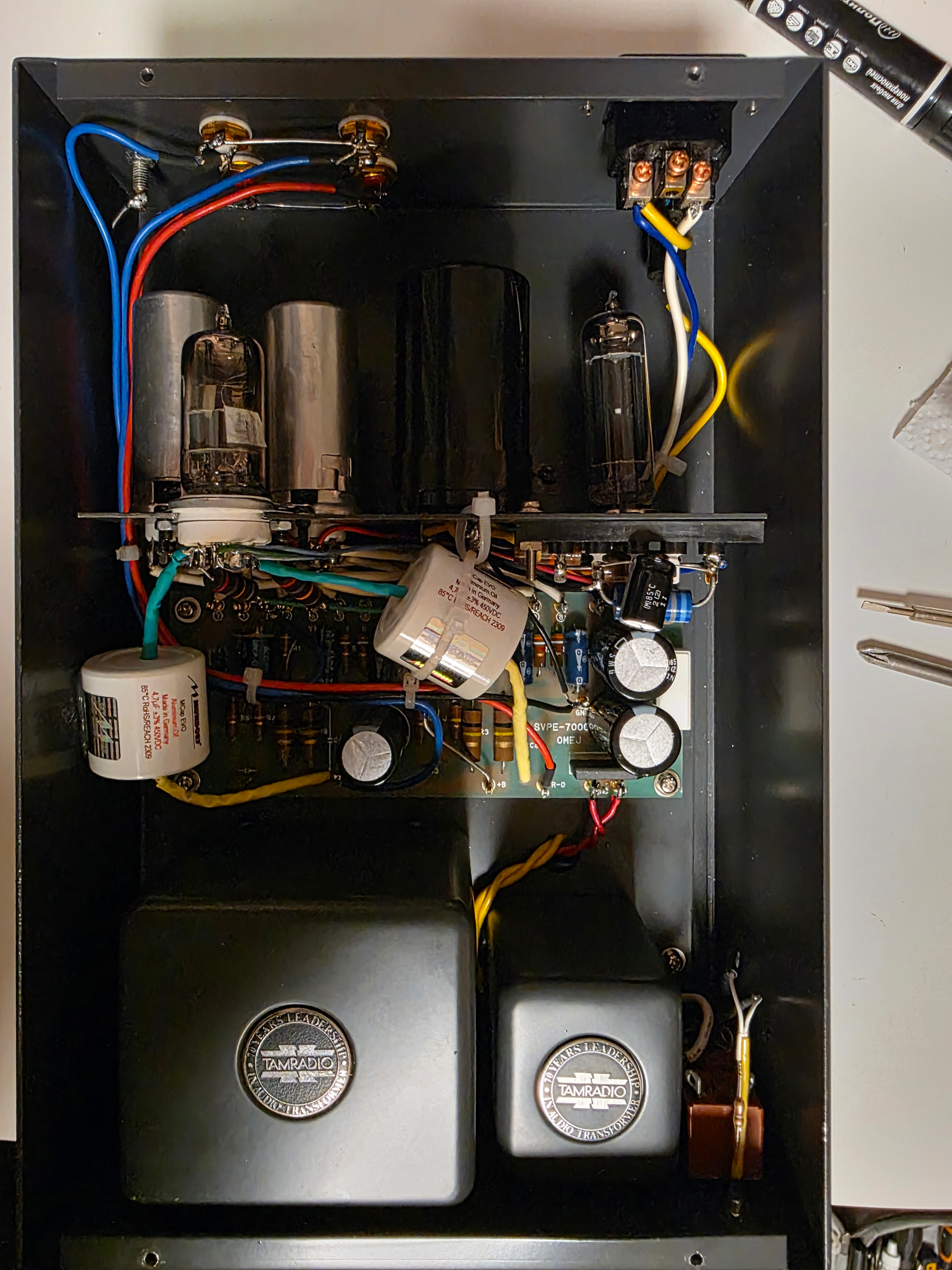

Было - стало.
Спасибо @MikeCables за серебряный инлет.
И вот тут я с чистой совестью скажу: небо и земля, звук поменялся, появился масштабный, фундаментальный бас, которого и не хватало. Это уже mk3 версия. Итого: + выходной каскад на ecc88 + выходные конденсаторы 4,7 mkf + прозрачный серебряный инлет.

С фильтром? Я не стал ставить фильтр в ФК.
Нет. Я фильтр как раз выпаял. Но фильтр модный, tamradio и номер 0004))
Так инлет уже со встроенным фильтром.
Извиняюсь, Понял. На фотке замененный инлет с фильтром :slight_smile: Правильно сделали.

Но, похоже, при установке не поконтролировал направление… Хотя в этой схеме и неважно, наверное
Пофиг, приработаются, главное что оба в одной полярности стоят…
