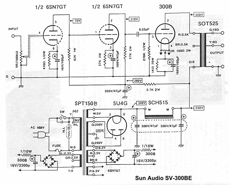

Ну вот все и стало на свои места. Вместе со схемой, которой так не хватало. Для выяснения, какое там на самом деле выходное сопротивление. (это к спору в самом начале темы).
Не совсем, если с винила фаза будет без переворота, то с других источников с инверсией :-1:
О, супер, спасибо за схему. Я то по наитию делал

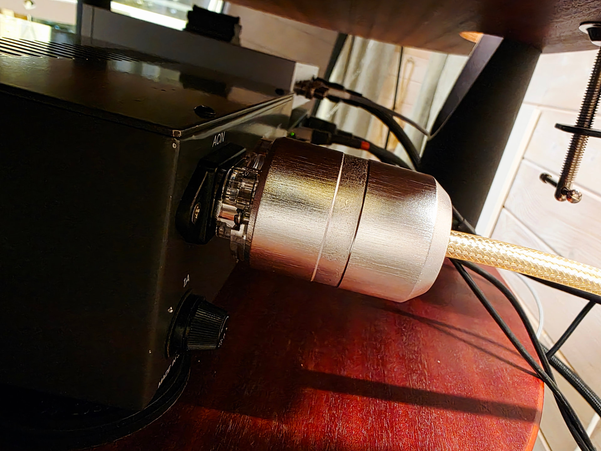

Какая прелесть ко мне приехала. Серебро к серебру))
К какому серебру?
Инлет серебро. А это будет заземление. Сейчас собираю силовой кабель на серебре Oyaide + кастомные серебряные разъемы
Провод заземления тоже серебро?
Нет. Вот с этим проблемы. Он несъемный

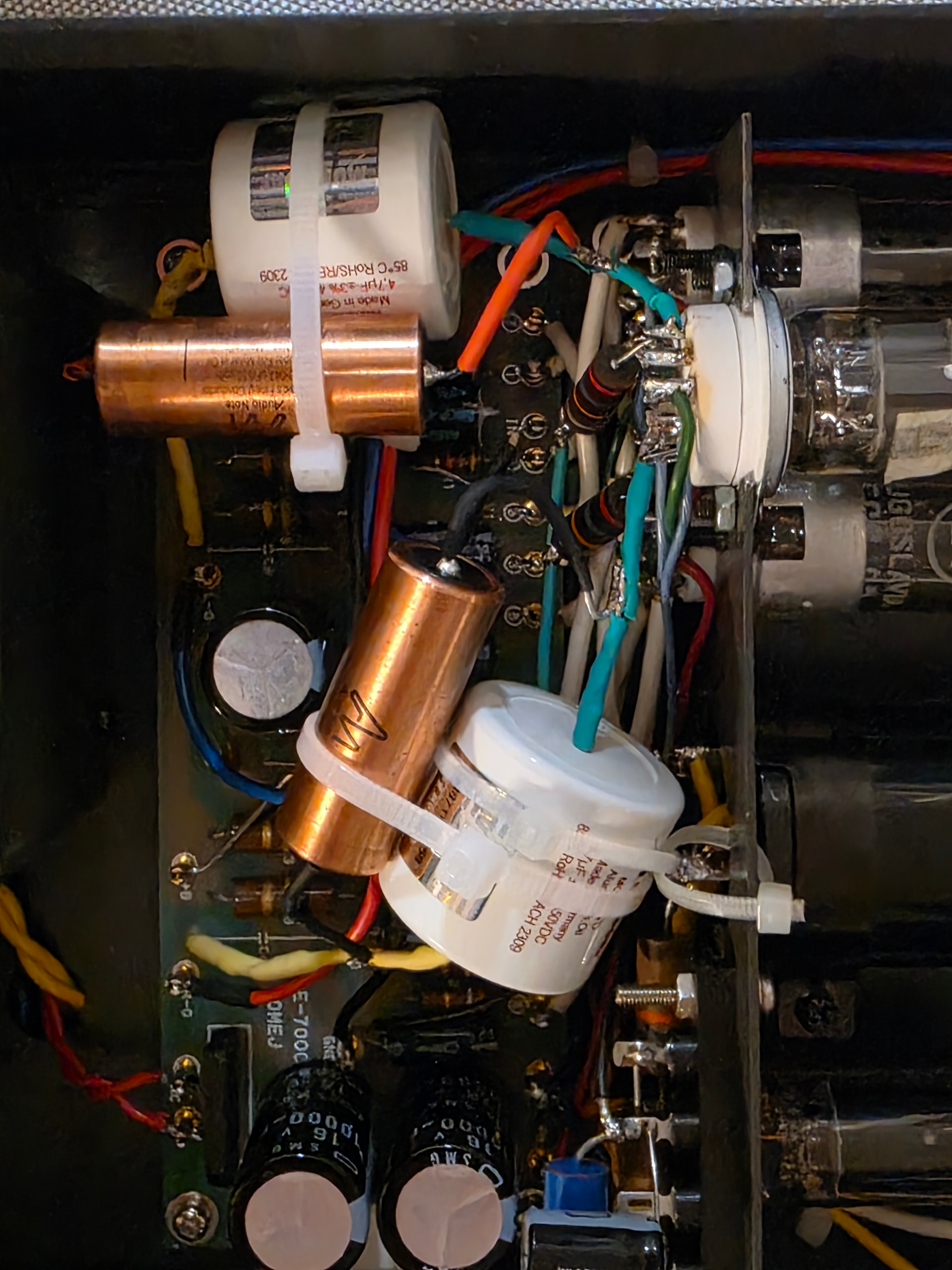

Продолжение.
Шунт Audio Note 0.047mF 630V майлар - медь - масло.
Задумывалось как создание референсного силового кабеля для фонокорректора с архитектурой «Плавающий экран» и контактной группой «Чистое Серебро»:
  1. Oyaide FTVS-910 Pure Silver 5N (99.9995%), Solid Core (Моножила).
  2. Коннекторы: Monosaudio E/F107
  3. Custom Solid Silver Contacts
Фон ушел % на 90. То бишь слышимое изменение.

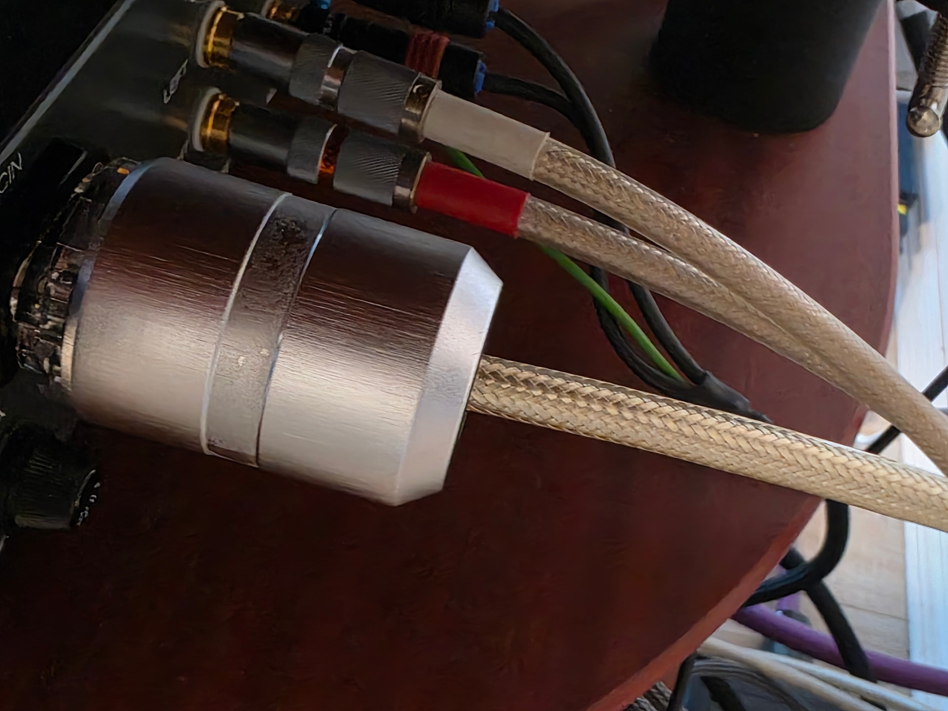

Продолжаю с серебром…
Oyaide FTVS-910 RCA 1 м (разъёмы Oyaide SLSC). Та же, что и постом выше, серебряная моножила с серебряными разъемами, но разделка родная.
